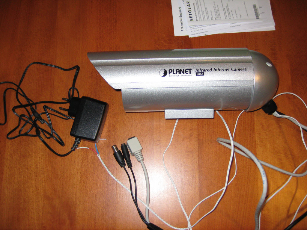

IP kamera ICA-310
Součástí dodávky je:
- kamera
- robustní kovový stojan (na foto níže)
- adaptér do el. sítě (pro případ, že nepoužijeme PoE)
- CD s instalačním wizardem a sw Cam Viewer Lite (PRO verze pouze 30-ti denní trial)

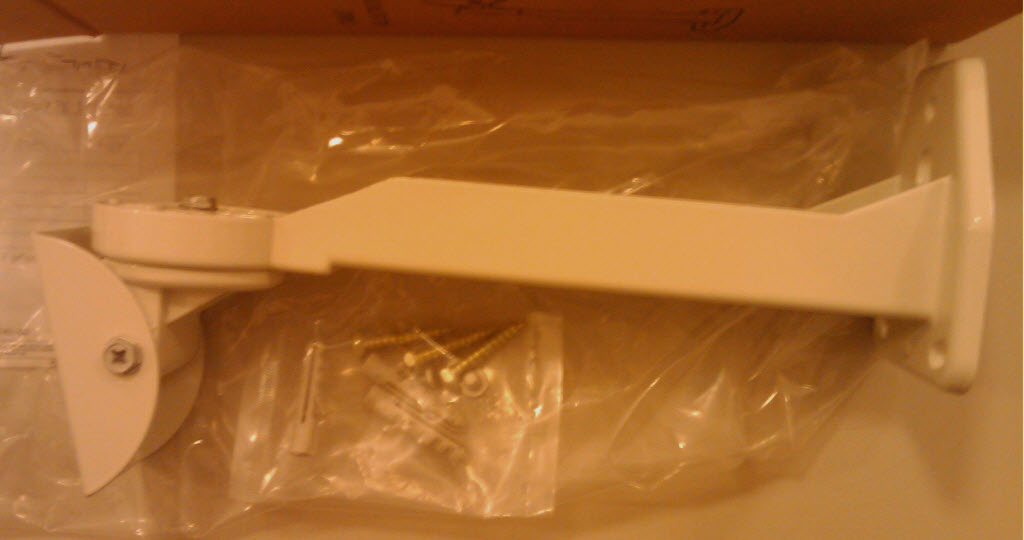

Držák na ICA-310
ICA-310 a konektory
Kamera je v krabici uložena ve 2 pěnových podstavcích, navíc je zabalená v igelitu a zdá se, že je v bezpečí. Poškodit by ji tak neměla ani přeprava Českou poštou ;-)

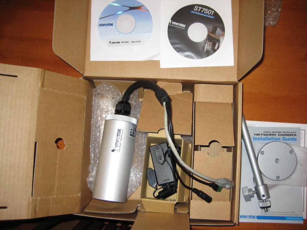

- kamera
- kovový stojan
- adaptér do el. sítě (pro případ, že nevyužijeme PoE)
- CD s instalačním wizardem a sw pro záznam/přehrávání až 16ti kamer Vivotek
Obsah balení Vivotek 7330
Kamera je v krabici uložena v bublinkové fólii a je zasazena do papírových přihrádek. Znovu se zdá, že by balení mělo být schopno ustát i přepravu Českou poštou ;-)

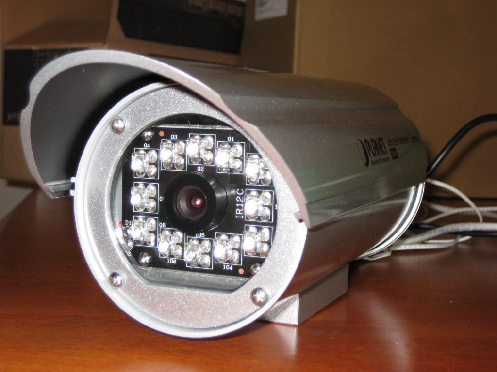

Kamera disponuje celkem 12ti IR diodami, které se aktivují automaticky v závislosti na okolní viditelnosti. Světelné čidlo je umístěno v zadní části, vespod kamery. Pouzdro kamery je robustní, jeho horní část pokrývá „kšilt“, který značně přesahuje délku kamery a bude zřejmě pomocníkem proti slunci. PoE napájení funguje skvěle, zařízení bylo testováno společně s NETGEAR ProSafe PoE Switch. Snímací objektiv je přilepený na sklo kamery => kamera disponuje automatickým zaostřováním.
ICA-310 zepředu

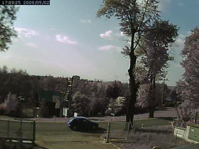

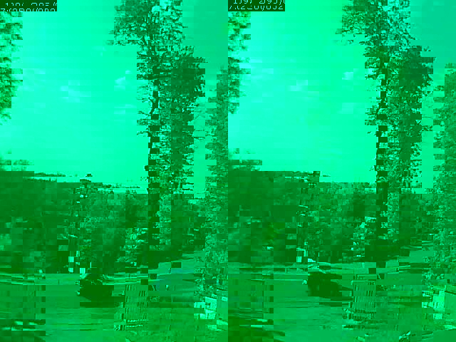

Jako jednu z hlavních slabin kamery vidím její obrazové schopnosti. Výrobce uvádí rozlišení 640x480, což na IP kameru není špatné a mělo by to být dostačující, v podání ICA-310 to ale dostačující není. Ať jsem se snažil sebevíc, obraz byl stále rozmazaný, rozostřený, nemastný-neslaný. Kamera navíc zabírala o dost menší část obrazu, než tomu bylo u konkurence od Vivoteku.
Skoro se až zdá, že ICA-310 snímá obraz pouze v rozlišení 320x240 a na rozlišení 640x480 vám obraz pouze digitálně zvětší. Jinak si obrazové selhání nedokážu vysvětlit. Pro porovnání vkládám níže obraz z obou kamer a posuďte sami, který z nich je lepší. Zároveň podotýkám, že kamery snímaly obraz ze stejného místa.
Obraz z ICA-310 - den: rozmazaný, zabírající příliš málo prostoru kolem sebe

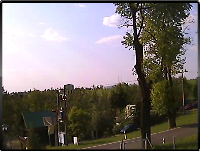

Obraz z Vivotek 7330 - den: oproti ukázce výše je daleko ostřejší, zabírá mnohem více prostoru kolem sebe

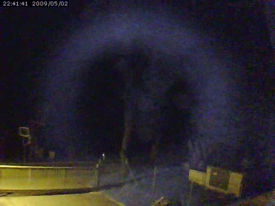

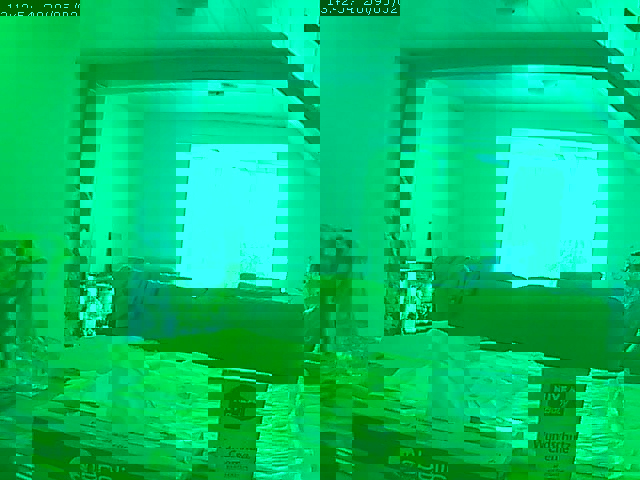

A jak si stála kamera ICA-310 v nočním režimu? Subjektivně se zdá, že v nočním režimu je na tom kamera o něco lépe, obraz se zdá méně rozostřeným a kamera je tak o něco více použitelná. Výrobce uvádí, že IR přísvit disponuje dosahem až 30 metrů. Tento parametr se zdá být dodržen, kamera opravdu svítí patřičně do dálky. Mimochodem, dosvit se mi zdál o mnoho delší, než je tomu u konkurenční Vivotek IP7330.
Noční obraz z ICA-310, celá scéna je mírně nasvícena pouliční lampou vlevo (mimo obraz), světlá místa na protějším stromě jsou již zásluhou IR přísvitu s dosahem až 30m.

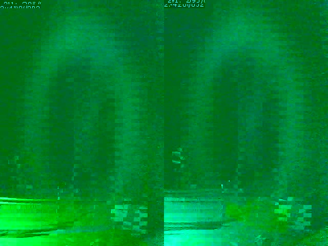

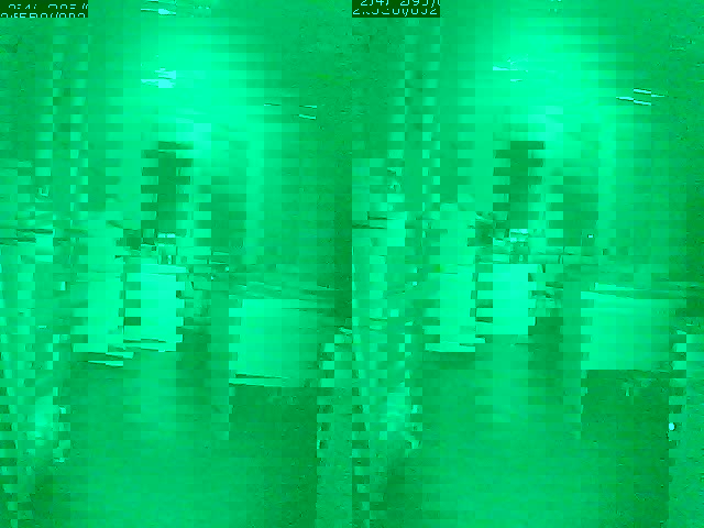

Zvláštním jevem u ICA-310 bylo, že se v obraze při nočním osvícení venkovní scény zobrazovaly stovky drobných částeček (že by poletující prach?), které zřejmě stály za rapidním poklesem výkonnosti kamery. Vykreslování obrazu místy kleslo až na 1obraz / vteřinu.

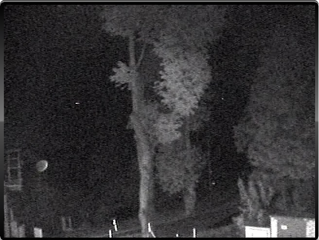

Znovu pro porovnání připojuji noční obraz z kamery Vivotek IP7330. Kamera byla umístěna na stejném místě, jako ICA-310.
Noční obraz z Vivotek IP7330, celá scéna je mírně nasvícena pouliční lampou vlevo (mimo obraz). Uprostřed obrazu je viditelný obrys kmenu stromu a části koruny. Strom je osvícen IR přísvitem s výrobcem garantovaným dosahem 10m. Světelný kruh má na svědomí zřejmě odraz IR svitu od plechové desky, na které kamera ležela.

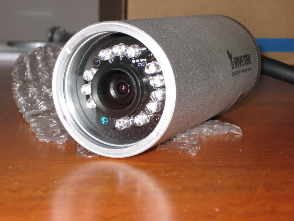

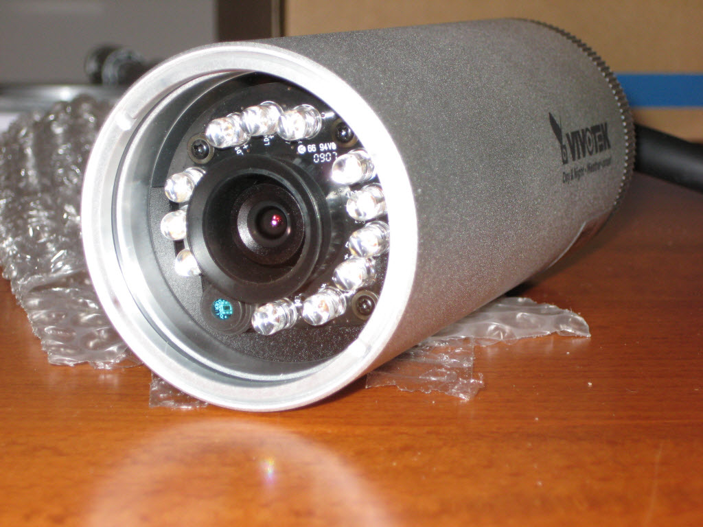

Vivotek IP7330 - Popis kamery, praktické zkušenosti s obrazem

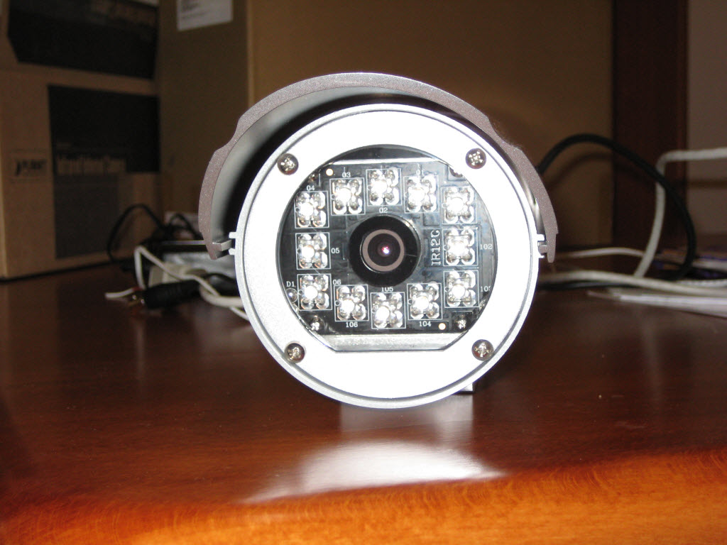

Kamera disponuje 12ti IR diodami pro noční přísvit (to je stejný počet jako má konkurenční ICA-310), výrobce garantuje dosvit 10m. To se na první pohled může zdát málo, ICA-310 kamera zvládá až 30 m, ale při testech se mi to nezdálo až tak limitující. Světelné čidlo je zasazeno dopředu, hned vedle objektivu. Pouzdro kamery je celokovové a na první pohled robustní.
Vivotek 7330 zepředu

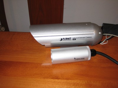

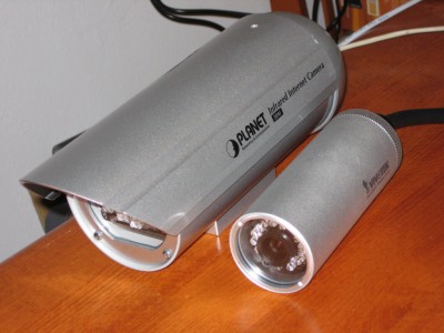

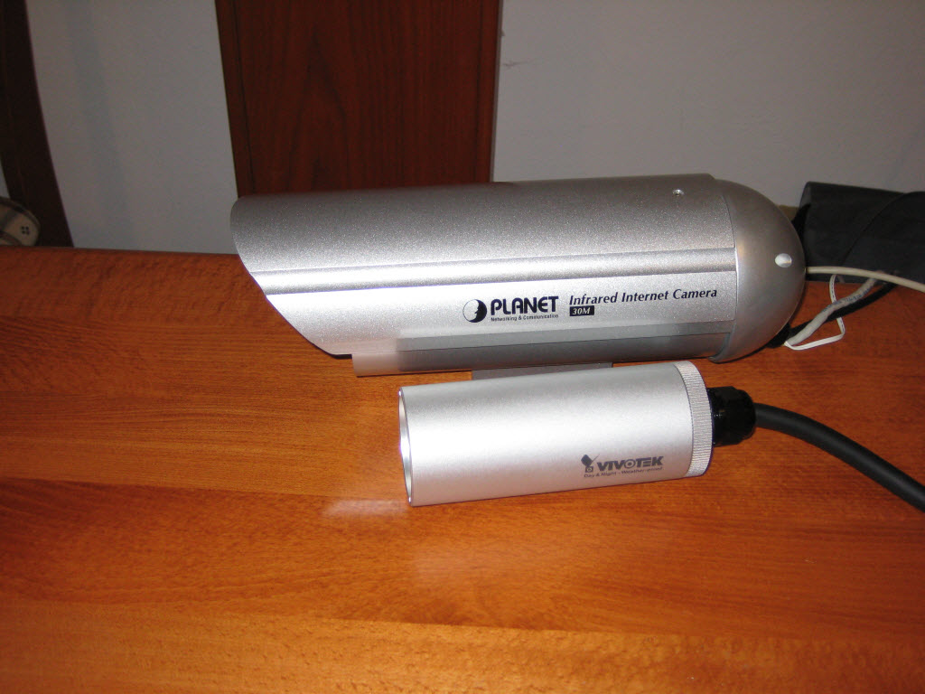

Zajímavé je porovnání rozměrů kamery Vivotek IP7330 s ICA-310. Vivotek je se svými rozměry 59,4 x 150 mm oproti ICA-310 poloviční. Přitom Vivotek disponuje téměř stejnými funkcionalitami. Celkově se zdá, že inženýři od Vivoteku umějí věci dělat menší, lepší, modernější :-) Porovnání rozměrů na vlastní oči – viz. níže.
ICA-310 vs Vivotek 7330
ICA-310 vs Vivotek 7330 podruhé

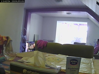

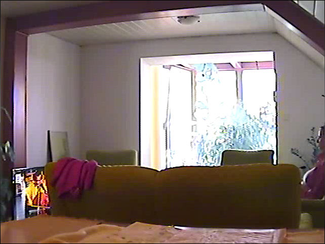

Vivotek IP7330 zvládá rozlišení až 640x480 bodů při 25ti snímcích/vteřinu. Na rozdíl od trochu nepovedené ICA-310 zobrazuje Vivotek skutečných 640x480 bodů. Obraz je čistý, ostrý a svižný. Obrázky z exteriéru jsme si ukázali již výše, nyní si ukážeme obrázky z interiéru. Konkrétně to budou záběry z obývacího pokoje, ve kterém nejsou zcela ideální světelné podmínky. V zadní části celou scénu osvětluje slunce.
Obraz z Vivotek IP7330 je ostrý, i přes ne zrovna ideální světelné podmínky je dobře čitelný a barevný. Sluncem osvícená zimní zahrada v zadní části je hůře viditelná.
Znovu se opakuje výše popsaný nešvar kamery ICA-310. Rozmazaný obraz, úzké pole záběru. Zimní zahrada vzadu je viditelná o něco lépe než je tomu u Vivoteku.
Noční režim zvládá IP7330 rovněž obstojně, i když IR přísvit je o něco slabší, než je tomu u ICA-310. Obraz se v nočním režimu nijak výrazně nezpomaluje, tam kde ICA-310 „lapala“ po dechu, si Vivotek spokojeně „přede“ dál.

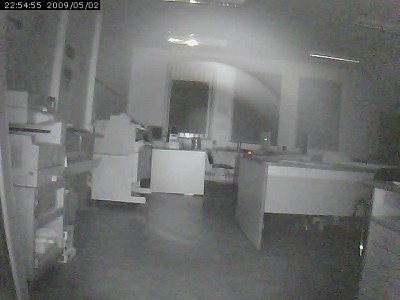

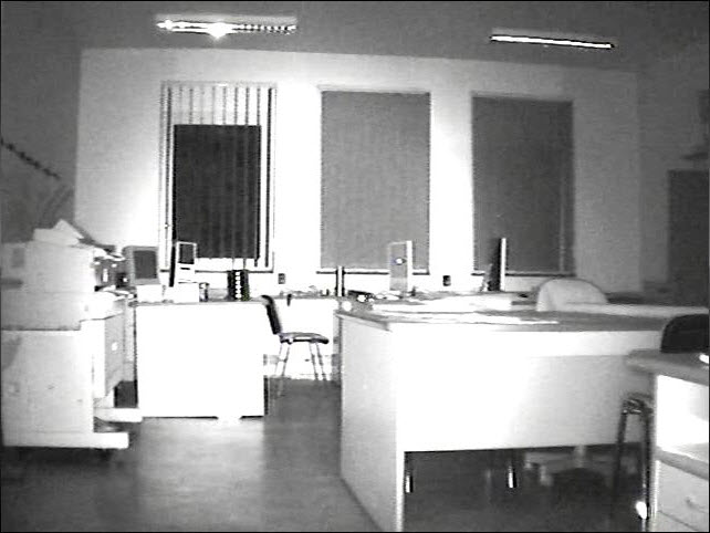

A ještě přidejme porovnání nočních obrazů obou kamer z interiéru...
Pohled kamery ICA do interiéru noční kanceláře (v kanceláři byla černočerná tma, je cca 10m dlouhá). Z obrázku je patrný vysoký výkon IR přisvícení, na druhou stranu, vše znovu kazí opravdu mizerný obraz (rozlišení).
Pohled kamery Vivotek do interiéru noční kanceláře (v kanceláři byla černočerná tma, je cca 10m dlouhá).

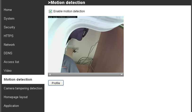

Nevim jestli prave v tom je ten problem, ale nastaveni Motion detectoru je uplna nocni mura.
Problem je v tom ze v zalozce v HTTP rozhrani vubec neobevi checkboxy na aktivaci tech trech okinek detektoru pohybu (viz priloha).
Takze nejde vybrat ani jeho parametry..
Zkousel jsem vsechno co me napadlo (iExplorer8, Netscape, Firefox, snizit security level prohlizecu na minimum atd) ale nic nepomaha..
Nastaveni motion detektoru jsem nakonec provedl pomoci URL commandu..
No a tady jsem narazil na problem, ze si funguje kdy chce a neni prilis spolehlivy.. Nekdy zkratka nezachyti pohyb vubec. Ted mi dokonce prestal fungovat uplne..
Byl bych hrozne rad za jakekoli zkusenosti ,ktere mate s timto nastavenim a funkcnosti..

Jinak obecně k motion detection - souhlasím s tebou, že se jedná trochu o noční můru :smile: :shock: Chvíli mi trvalo, než jsem vůbec přišel na to, že pro funkční motion_detection musím mít nejdříve nastavenou nějakou událost atd. Co se týče citlivosti, to je otázka sama pro sebe. Hrál jsem si s tím celkem dlouho a nakonec se mi myslím podařilo nastavit citlivost a velikost objektu tak, aby mi kamera fungovala "správně".
S obrazovým motion_detektorem to bohužel asi lepší nebude, v tomto případě bych se přiklonil k zakoupení samostatného pohybového čidla.
