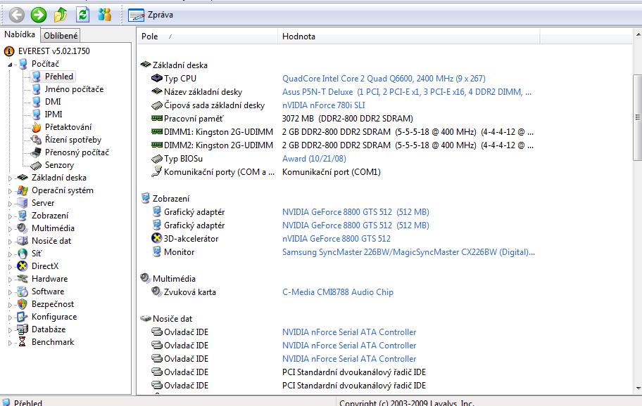

Ahoj uvažují jak jeste z mé sestavy vymačnou o neco vetší výkon než uřetřím na nové železo ale oco me vlastně jde.
Řeknu to asi takto potrebuju poradit co by sem mel vylepšit jak taktovaním nebo nakupem nove součastky aby z tété sestavy dostal max vykonu ?
Ale taky uvažuju o zmene desky i kdyz si nejsem jistej zda zato muže ale nemuzu nainstalovat zadnej 64bit OS muže to delat deska ?
pamety sou asi taky dost polamé ale to necham na vas ale desku a tak 4-6GB pametí sem ochoten jeste koupit ale to je asi tak vse :)
ostatní maximalne nataktovat ale rad si necham poradit.
Každá rada nad zlato.

Máš pořádnou mašinu s dobrou deskou,takže tu bych určitě neměnil.Grafika je taky velice slušná,tak bych ti doporučoval přetaktovat jenom procesor.Měl by jít s dobrým chladičem přetaktovat i přes 3,0Ghz.Pokud máš obyčejný boxovaný chladič,tak bych ti spíš jako jedinou investici doporučoval právě lepší a účinější chladič,abys mohl lépe přetaktovat procesor.Přetaktovává se zvyšováním FSB v BIOSu.Momentálně máš FSB 267Mhz.Při násobiči 9x to dělá takt 2,4ghz (267x9).Pokud navýšíš FSB na 300Mhz,už budeš mít procesor 2,7Ghz (300x9).Samozřejmě musíš přidávat FSB po menších skocích.Třeba po 5Mhz.Abys měl takt CPU přes 3,0Ghz,tak bys musel FSB navýšit na 340Mhz.Musíš ale taky upravit děličku nebo frekvenci pamětí.Taky bys mohl dokoupit ještě jednu grafiku do SLI,ale to bys musel mít alspoň 600W kvalitní zdroj.

uvazoval sem jeste o jedne grafice do SLI ale nejsem si jistej jak to zvedne vykon ale i tak by to znamenalo lepsi zdroj mam jen 500w ale to by problem nebyl ale pameti mam jen 800 neni to malo ?
jo a vetrák mam nejaky za 1500,- box sem tam nedaval ale uz si nepamatuju jak se menuje ale nejakej freeze pro 7 nebo tak neco :)
ale je pravda ze sem uvazoval dat to z 2,4 na 3ghz ale ja to nikdy nedelal ale uz to tu zkoumám na netu asi od 18:00 :)
No tak sem se kouknul ale jeste jedna grafika a zdroj 650w = 7000,- :( tak asi budu jen taktovat Procesor pokud to teda zvladnu
no jeste si ten nákup nechám projít hlavou nez vyjde Win 7 mam čas ale to taktování na 3 Ghz me dost laka :)

hm tak taktovat asi nebudu nejak sem to nepochopil a radši budu mit 2,4Ghz než nic :)
