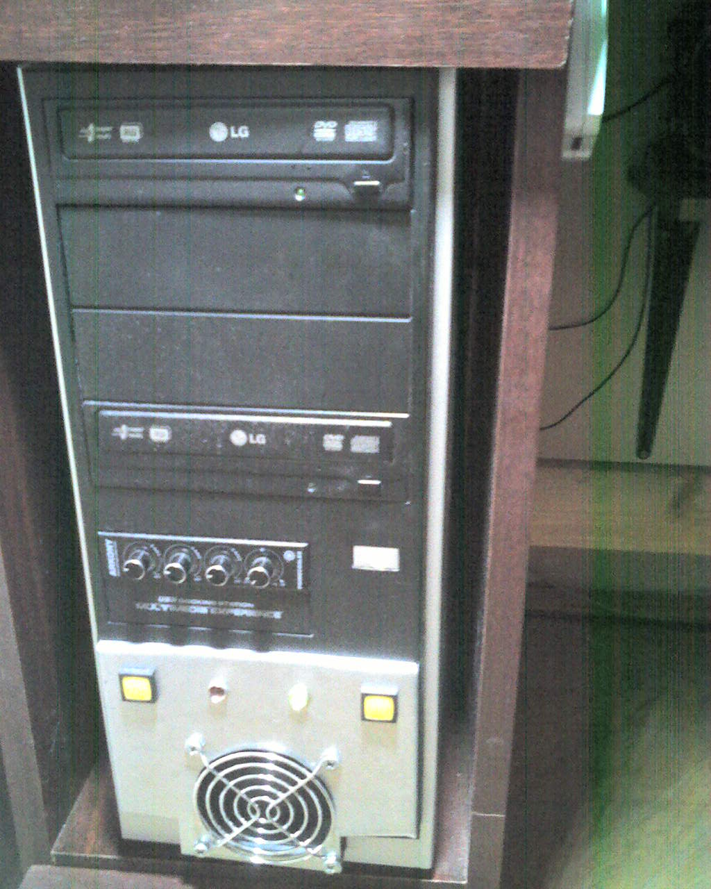

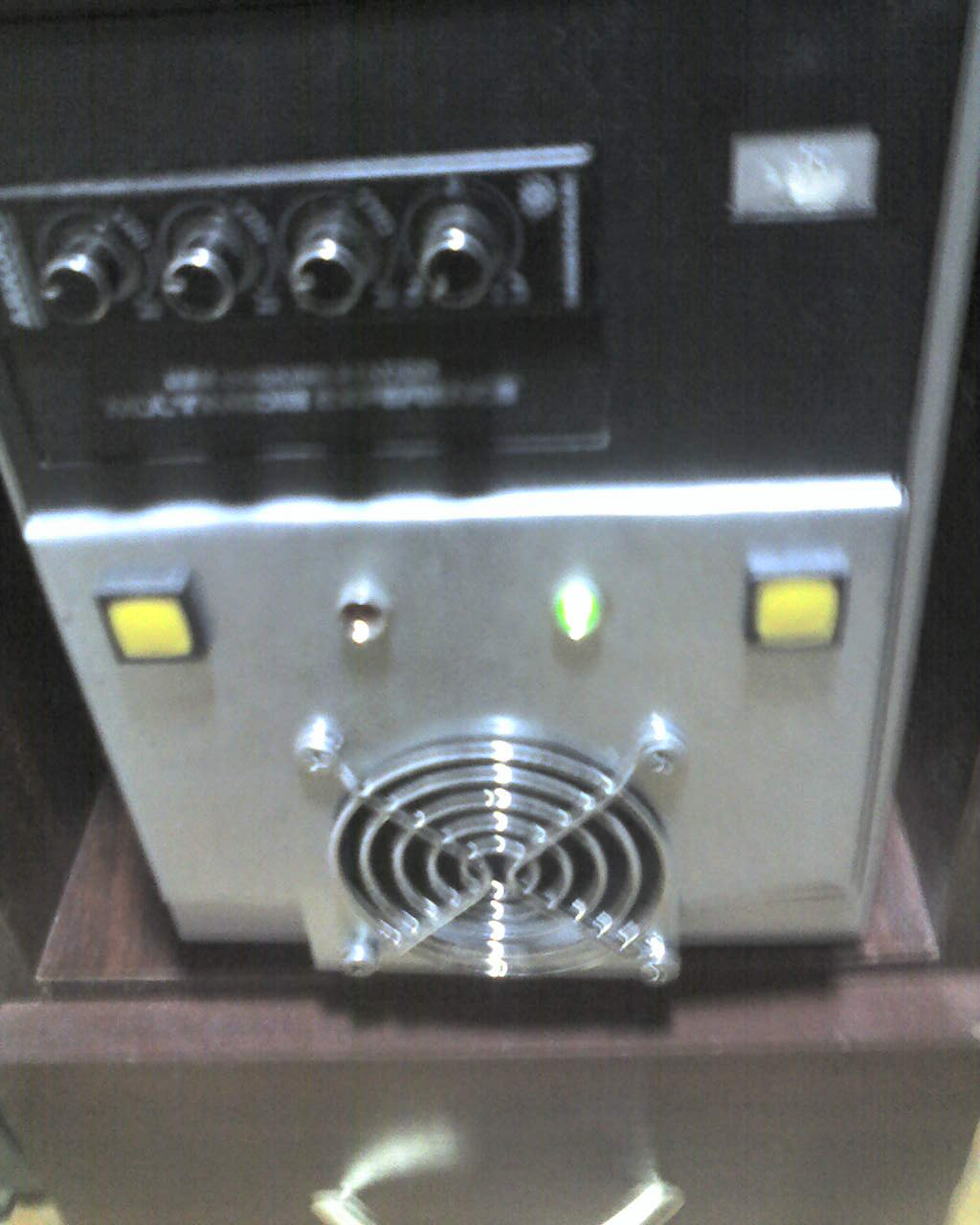

A už mě nezlob takto vypadá moje upravené přední čelo bedny Původně tam byly svisle led a reset tlačítko a to přímo přrd větrákem.
Potřeboval sem pilku, pilník, vrtačku, majzlík, kladivo, nůžky na plech, ohýbačku a kus pozink plechu.
Pokud potřebuješ podrobnosti pokecáme po skipe bo by to vydalo na slušně dlouhý návod. Kontakt po SZ.
Ještě koukám možná je to jen stín ty máš nějaký ventilátor v pozicích 5,25? To ba totiž totálně rozbouralo termiku skříně a balo by mi jasné proč se ti HD hřejí.

To že je to nesmysl dávat větrák takhle obráceně jsem psal už na začátku pokud to nečtete.
Větrák pod mechanikou mám, zápínám ho jen někdy, a rozhodně nenarušuje průtok vzduchu. Disky jsou s nim úplně stejně teplý až na to, že to o pár stupňů schladí cpu, ramky a asi o 10°C čipset, což je krása.
Udělat díru dopředu, nebo ze strany není problém, ale tohle je až to nejkrajnější řešení. A blbej natolik aby mě to nenapadlo nejsem. Já chtěl nějaké řešení bez toho abych narušoval původní konstrukci case.

Těn větrák fouká dovnitř a je zapojen na regulaci maderboardu na teplotu v case.
