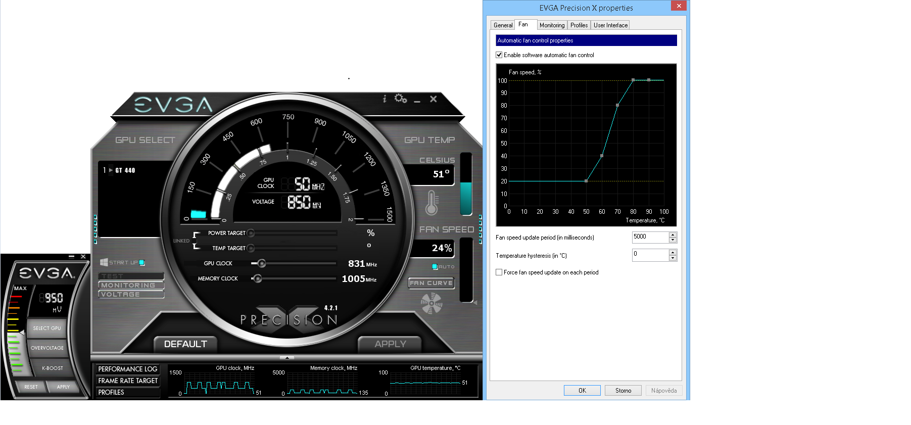

Hele jeste bych se chtel zeptat. Uz jsem to taktovat zkousel a pomohlo to, delal jsem tak trochu par testu a opravdu pomaha, aspon nejak. Jen nevim, jestli mam vic taktovat memory clock nebo gpu clock. Nevim co je lepsi. Mohli by jste mi jeste poradit, co je lepsi na hry? Ceho mam dat vic a o kolik cca.
PS: Memory muzu na max 1040, aby to neblblo. A to GPU clock nevim presne kolik max, zalezi podle toho kolik je voltage. Ale nemuzu mit obe na max, pak mi treba zcerna hra, atd. Takze musim neco min a neco vic, uz jsem to koumal. Akorad nevim ceho min a ceho vic, tak se vas tu ptam.
Re: GeForce GT 440 1,5 GB
Tak sice nevim jestli je lepsi memory clock nebo gpu clock, ale udelal jsem to, tak jak mi to prislo asi nejlepsi. Jen presne nevim k cemu je voltage, vim ze k tomu, kolik muze byt max gpu clock, ale dal presne nevim.
PS: nevim, jestli to je nejlepsi. Kdyztak mi napise svuj nazor. Jinak teplota byva cca 72 C pri velke zatezi. Nechal jsem si tam nejakou rezervu, kdyz budou vedra.
Jeste upravil jsem si i automatickou rychlost vetraku, ta defaultni mi prisla blba. Co si myslite o te rychlosti, kterou jsem nastavil na ten vetrak?
Tady je screen, jak to mam udelane:
EDIT: Defaultni takt byl: gpu 594 a memory 800 a voltage 900

Pocitac od HP, OEM deska od HP a referencni grafika, BIOS bude tak orezany ze budes rad kdyz si nastavis cas, na taktovani zapomen.

No taktnul jsem si to pres tu aplikaci. Jen nevim, jestli to mam nastavene dobre. Ten vetrak,atd..
Jinak s tim BIOSEM mas pravdu, skoro nic v nem nejde nastavit. A jinak zakladni desku mam od MSI.
Tamto asi neni uplne stejna konfigurace, pokud je tam jina zakladovka, ale vetsinu mam stejnou.
Jinak na taktovani cpu sem se dival a to pres software moc nejde, aspon mi to neslo u toho mojeho, ale u cpu mi to nevadi.
Hele nasel jsem aplikaci na takt ramek DDR3. Myslite, ze pomuze nejak pocitaci takt ramky? Popripade muze se ramka smaplit nebo znicit?
Snazim se ted zkusit, kolik vytahnu z tohodle pc vykonnu.
Zakladovku mam: MSI 2A9C

Taktovat RAM je holy nesmysl. OEM deska byla myslena ze HP ji nekdo dodava ten ji tam montuje.
Aha, ok. To jsem nevedel jak to myslis. No jako taky mi to pride celkem zbytecny taktovat ram. Ale tak nevim, mozna to k necemu je, ale radsi to delat nebudu, protoze u toho si moc ani teplotu hlidat nemuzu.
Taktovani RAM ti nepřinese ani 1% herního výkonu.
