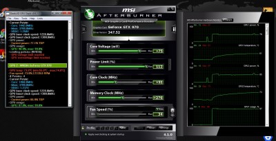

Příspěvekod garzett » 11 úno 2015 21:18
nedokážu si to vysvětlit ale frekvence je vždy o 80-100MHz vyšší než je ta nastavená.
Martab
Moderátor / člen HW týmu
Guru Level 14
Guru Level 14
Příspěvky: 28655
Registrován: březen 11
Re: Taktování GTX970 sli
Příspěvekod Martab » 11 úno 2015 21:21
To je celkem normální, i v základu nejspíš běží výše než na tom Turbu, navíc, tím že zvýšíš Powerlimit, tak dovolíš automatickému OC jít výše.
Adys301
Master Level 9
Master Level 9
Příspěvky: 8461
Registrován: říjen 12
Bydliště: Ano
Příspěvekod Adys301 » 11 úno 2015 21:23
Takhle funguje GPU Boost, Martab ti to psal na začátku. Podle mně je vše OK.
garzett
Příspěvky: 74
Příspěvekod garzett » 11 úno 2015 21:25
takže kdybych nastavil powerlimit na 100% tak by grafika běžela na nastavených taktech?
Martab
Guru Level 14
Guru Level 14
Příspěvky: 28655
Příspěvekod Martab » 11 úno 2015 21:29
Ne, prostě ten Turboboost takt, je hodnota, okolo které by se grafika měla pohybovat, ale není to minimum ani maximum. Karta si upravuje takt dynamicky podle aktuálních provozních podmínek, zvednutím taktu jí akorát zvedneš maximální takt, na který může jít.
garzett
Příspěvky: 74
Příspěvekod garzett » 11 úno 2015 21:32
Dobře takže je to vlastně abilita karet která zvyšuje takt?
Adys301
Master Level 9
Master Level 9
Příspěvky: 8461
Bydliště: Ano
Příspěvekod Adys301 » 11 úno 2015 21:33
Ano, je to jejich... Abilita :D

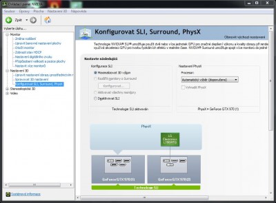

garzett
Příspěvky: 74
Příspěvekod garzett » 11 úno 2015 21:40
Jo vím ,že to kosmetická chyba ,ale zajímalo by mně co to způsobuje.
