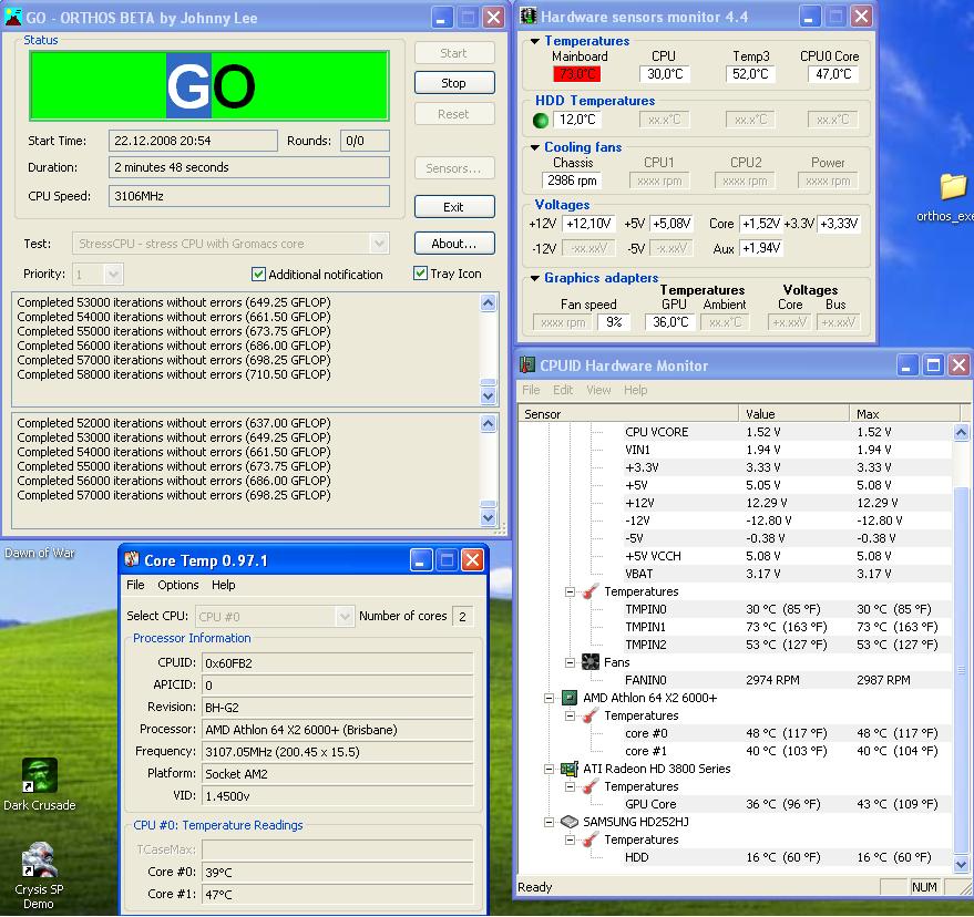

Screpheep
Příspěvky: 594
Registrován: říjen 08
Bydliště: B-side (Praha)
Re: teploty CPU, GPU, jsou správné?
Příspěvekod Screpheep » 21 pro 2008 18:39
Sice všichni říkáte že to není potřeba, ale líbí se mi představa na tomto obrázku, ale nevim kam bych tam dolu narval větrák,jsou tam tlačítka na start a restart počítače a podobné věci (viz http://www.czechcomputer.cz/product.jsp?artno=52914) jinak vzadu na case je mřížka za kterou by se vlez 80x80 větráček ale nevim jak to vyřešit vepředu, napadlo mě vylámat záslepky na další cd-romky, ale vznikla by moc velká díra (asi 150x140) nemáte někdo něáký nápad?
EDIT: našel sem doma větráček 80x80, skusim ho teď dát dozadu, jestli bude fungovat, ale předek pořád nevim
EDIT 2: tak větráček už pilně vyhání vzduch z case, jak sem se dočetl na netu, červenej+černej je 5V a žlutej + černej je 12V, ale na 12V dělá moc velkej hluk, na 5v zase málo fouká, nejde udělat něákej "kompromois"?

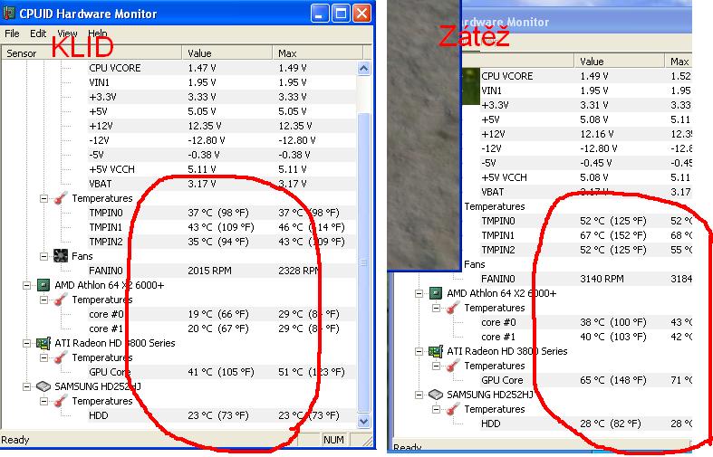

MigMit
Příspěvky: 270
Registrován: prosinec 08
Příspěvekod MigMit » 21 pro 2008 19:14
Zdravim,
nechce se mi zakladat nove vlakno na stejne tema, jen by me zajimalo co si myslite o techto teplotach. Je to mereno v klidu, sestava v podpisu. Predem diky.

zao
Level 6.5
Level 6.5
Příspěvky: 3801
Registrován: leden 07
Příspěvekod zao » 21 pro 2008 19:51
ten cpu máš přetočenej?? (asi jo že) protože ten jedinej má docela velkou teplotu vklidu a pokud není přetočenej měl by si s tím asi něco udělat

MigMit
Příspěvky: 270
Příspěvekod MigMit » 21 pro 2008 21:13
Neni pretaktovanej, tyto procesory by meli mit operacni teplotu do 70°C co jsem pochopil z googlu. Zde je screen z plneho zatizeni: Crysis, window mode, very high, 1280x1024.
Obrázek
Nemuzu si pomoct ale me se od zacatku ten chladic k CPU nezdal, celkem sem na nem maturoval. Mate nejaky napad aniz bych musel kupovat novy chladic? Preci jen chladice pro tyto sockety jsou porad drahy. :evil:
zao
Level 6.5
Level 6.5
Příspěvky: 3801
Příspěvekod zao » 21 pro 2008 22:11
tak ten procesor topí jak svině aji z box a nepřetaktovaný by měl mít okolo 30C vklidu takže je asi špatně usazený nebo málo/moc pasty a nebo má chybu a taky se koukni jaký je na něm napětí v tom everestu třeba
//edit: teď sem si všiml na screenu a napětí je ok
Screpheep
Příspěvky: 594
Příspěvekod Screpheep » 22 pro 2008 12:55
Tak sem si stáhnul program ORTHOS, kterej zatíží počítač, a teplota mainboardu dosáhla 73°

Marfy
Příspěvky: 11988
Bydliště: Zlínský kraj
Příspěvekod Marfy » 22 pro 2008 13:31
MigMit píše:Zdravim,
Obrázek
Teploty jsou naprosto v pohodě.Core i7 topí víc než Core2Duo nebo Athlon X2.Teploty bývají při zátěži i 60°C,při přetaktování i přes 70°C. Snese však i teploty kolem 90°C.Pokud nechceš kupovat nový chladič,tak to neřeš.Teploty jsou v pořádku.Teplota chipsetu na desce je taky O.K.
Screpheep
Příspěvky: 594
Příspěvekod Screpheep » 22 pro 2008 21:06
Marfy píše:Když zapojíš ty krajní kablíky (červený a žlutý),tak získáš 7V a máš kompromis.Funguje to.
Jo, pardon, zapoměl sem napsat, tohle už sem tjistil, akorát mě trápí ta teplota mainboardu, jak je vidět na screenu, teplota ostatních komponentů je vcelku o 20 - 30 °nižší, nemůže to být špatným čidlem? či je tato součástka špatně chlazená?
