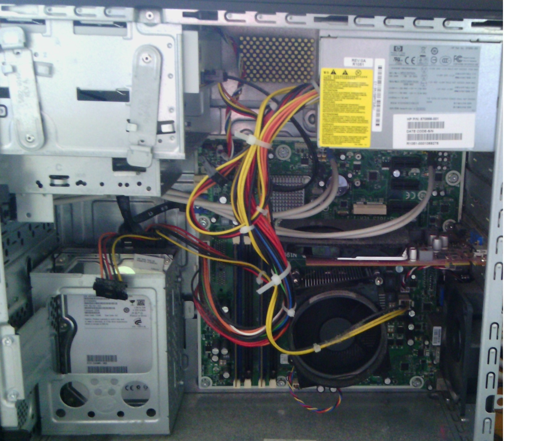

No asi neni externe napajena, vypada to ze je do zakladovky. No o DDR5 jsem taky premyslel a divil se, ale asi ma, protoze rychlost je 1600 mhz, dival jsem se na to v nvidia nastaveni. Ta grafika podle specifiakci je stejna, jak tamta co jsem posilal, akorad ta pamet je u te moji rychlejsi (nikde tam u grafiky papirek nemam). A nejak pri plne zatezi pri vedrech 30 C cca (minule leto, prazdniny) jsem mel 70-80 C, nespomenu si presne kolik. Davam tady fotku ze pc skrine.
EDIT: A u toho procesoru, asi je ten kulaty co si myslel, takze procesor nepujde asi vubec ze? (Ale u procesoru mi to tolik nevadi, ten je celkem v poho) Vice na ten fotce je i ten chladic, aspon myslim.

Příspěvekod DeNNI85 » 20 kvě 2014 13:58
procesor bych asi netaktoval, nemá to ani smysl, je výkonný dost a kvůli hrám s touto kartou to nemá cenu. Zkus stáhnout ještě tohle http://www.stahuj.centrum.cz/utility_a_ ... ring/cpuz/ a je tam záložka s grafickou kartou, tak udělej screen co to píše. Podle mě to bude asi ddr3 a to není na hraní
--- Doplnění předchozího příspěvku (20 Kvě 2014 13:58) ---
máš ještě nějakou možnost dát ventilátor na bočnici?

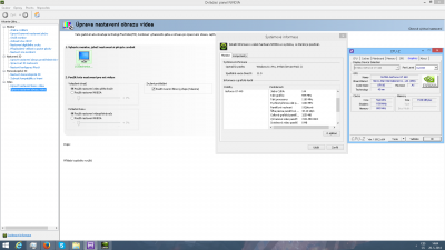

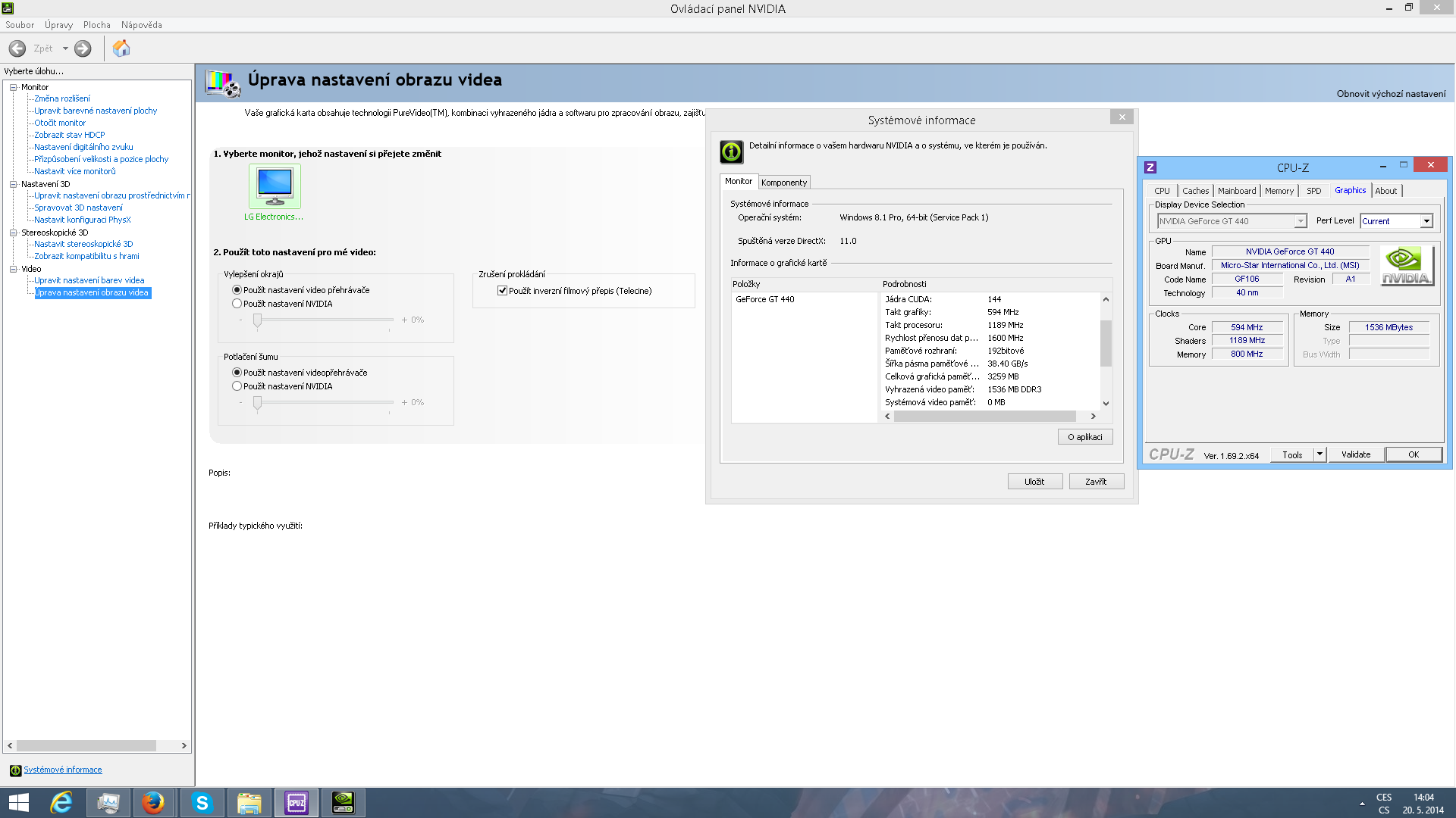

Obrazek davam, jako prilohu.
PS: V cpuz to nebylo, tak jsem tam dal jeste nvidia info.

co jsem tak googlil, tak ddr5 se zřejmě dělala jen ve vrzi 1GB, takže toto by byla DDR3. dalo by se to přesně zjistit, kdybys kartu vytahnul a kouknul se co je na ni napsaný přesně za model. Nebo zkus ještě everest nebo aida64 na detekovaní hardware

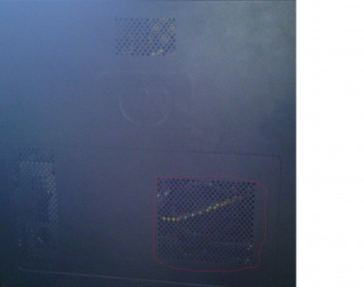

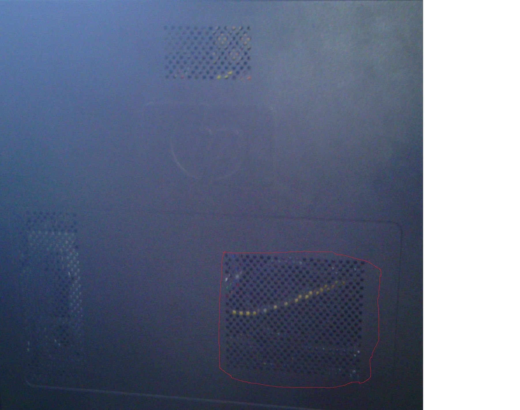

K tomu vetraku navic, je tady jedno misto, ale nevim no, vetraky jsem nikdy nepridaval. Pridavam foto, je to tam cervene oznaceny, kde by to mozna slo.
EDIT: Takze myslis, ze kdyz uz pretaktovat, tak by ten vetra musel byt? A jeste k tomu programu, v nem si rikal, ze je to celkem jedno, jestli to pres nej taktu nebo ee. A kdyz bych to pres nejak taktnul, tak by to pomohlo nebo skoro ne?

Příspěvekod DeNNI85 » 20 kvě 2014 14:33
Tam asi větrák nepůjde, to bys měl díry na šrouby skrz tu bočnici. Rpzdíl je velkej ve výkonu přihraní. DDR3 je málo. Zkus kartu hodit za 500 - 600Kč na bazos.cz a buď kup nějakou bazarovou, ale budeš potřebovat i výkonější zdroj. Nebo jestli jsi schopný dát do kupy nějaký peníz na koupi nové. Tohle nemá smysl taktovat, nic moc navíc ti to nepřinese.
