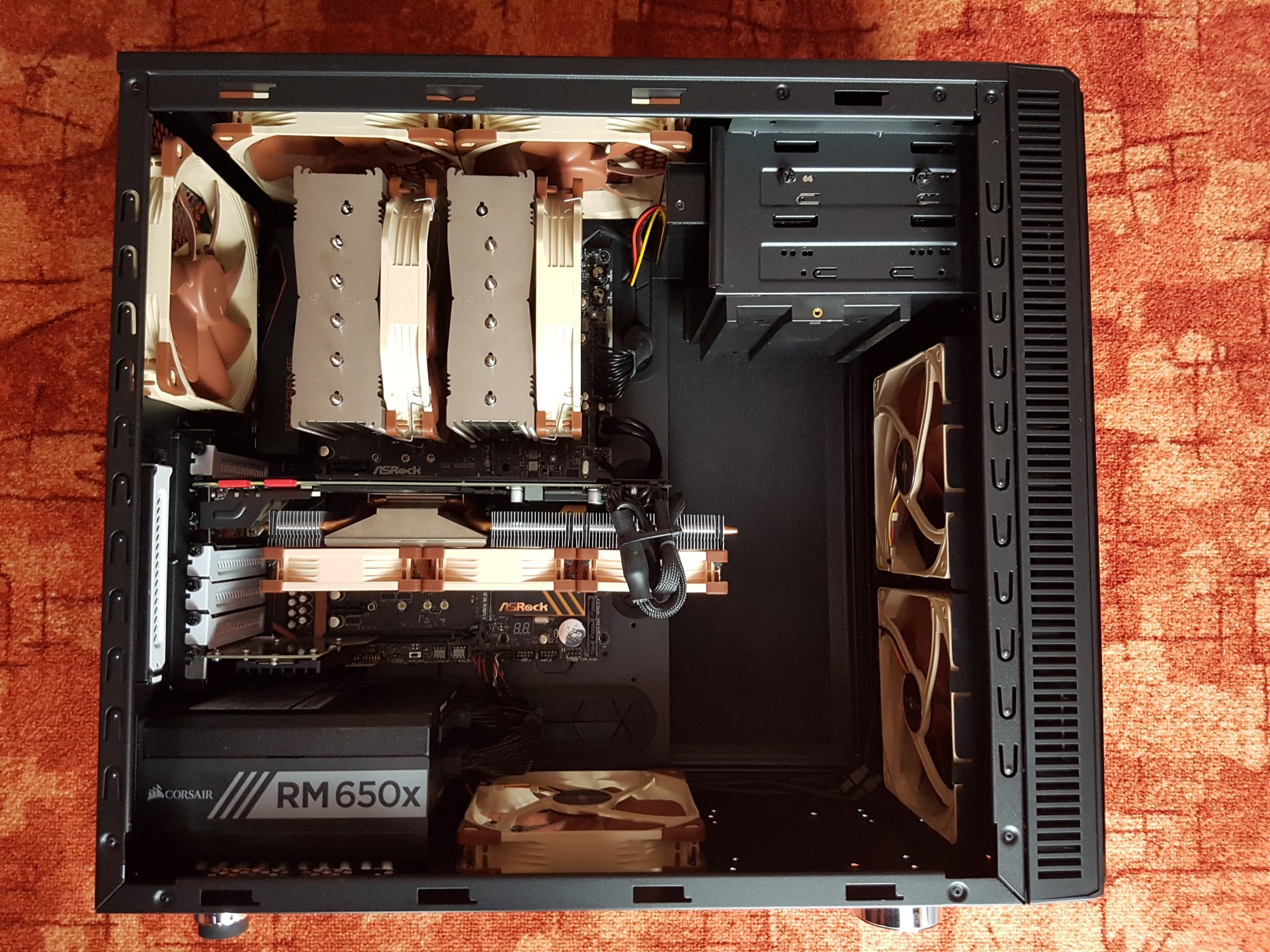

Příspěvek od jiny »
Obrázek
Dodatečně přidáno po 1 minutě 57 vteřinách:
ty teploty se pohybují dost okolo 80

Re: i7 7700k teploty
Příspěvek od Rewqa »
Určitě bych zrušil ten ventilátor dole. Ten ti podle mě ruší celou airflow a možná i ten nahoře. Ono ne vždycky platí, že čim víc ventilátorů, tak tím budou lepší teploty.

Příspěvek od nations112 »
Ten ventilátor dole bych klidně nechal, i když nasává prach a jen dělá zbytečný kravál, ale ten nahoře bych zrušil taky. Jen bere vzduch pro chladič CPU.
Je chladič při těchto teplotách horký? Pokud ne, hledal bych problém v uchycení, nebo ve špatném nanesení pasty - čím víc, tím hůř.
Příspěvek od jiny »
Takže nejlépe odstranit tedy spodní i horní ano? Vyplatí se i oddělat ten box na hardisky ? SSD bych přesnul nejspíše někam jinam. Ještě něco na zlepšení? Jinak díky moc za tipy.
Příspěvek od vuLva »
Airflow je v pořádku, žádné ventilátory nevyndávej. Horní outtake bych posunul maximálně dozadu. Pokud máš kam dát disky, tak koš můžeš klidně vyndat.

Příspěvek od Blitzkrieg »
A já to zase vidím trochu jinak - horní narušuje airflow, spodní by měl být OK (z hlediska airflow). Nabízí se ale otázka, jestli je toho spodního ventilátoru vlastně zapotřebí a nefunguje spíše jako "nasávač prachu"... Méně někdy znamená více... ;-)
Každopádně, vyjmul bych horní ventilátor NEBO ho alespoň přesunul na druhou pozici (blíže zadní části case) - tam by už neměl nijak překážet proudění vzduchu a naopak by mohl pomoci při zátěži.
