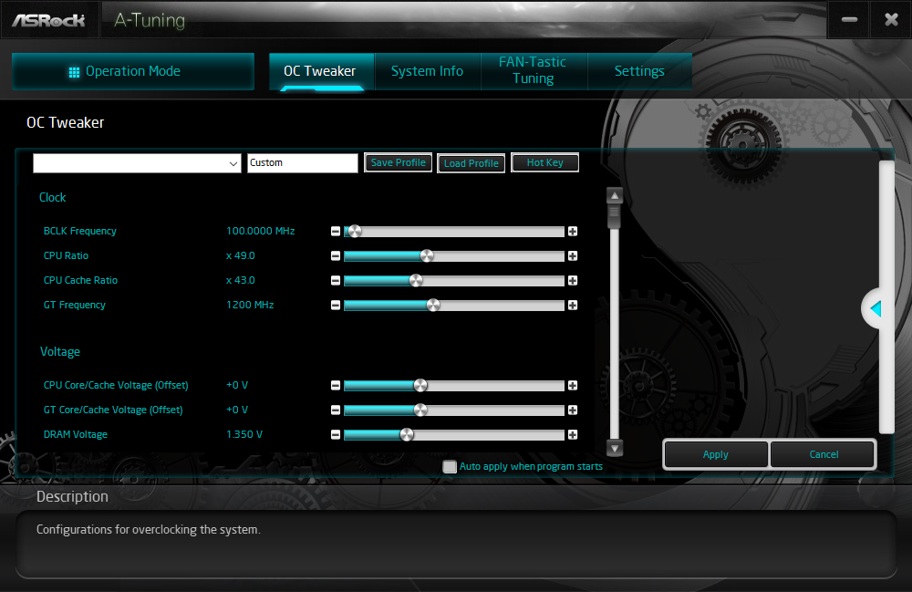

Po updatu biosu mi to na default nastavení teď dá v zátěži pouze 4,6 GHz na 1,28 V a teplota se drží max na 59 °C. Jelikož jsem OC antitalent, raději bych si to pořádně vyjasnil - stačí nastavit násobič a pak zvyšovat napětí CPU do stabilní hodnoty? Ostatním věcem totiž vůbec nerozumím... Zkoušel jsem jen tak na vyzkoušení zapnout Multi Core Enhancement a dělalo to nějakých 5 GHz. Chtěl bych v tom mít trochu jasno, se kterými hodnotami hýbat. Mám možnost to nastavovat i z Win přes ASRock A-Tunning, ale opět nevím, s čím raději nehýbat. Má smysl měnit CPU Cache Ratio nebo BCLK frekvenci? Omlouvám se za hloupé otázky...

Taktuj z biosu, ne z OS.
Nastav násobič na 47 pro všechna jádra a napětí dej fixed 1.25V. Load line calibration dej 1. Uložit a restartovat. Zapni si něco na sledování napětí a teplot např. CPU-Z + HWMonitor a k tomu Realbench Stresstest a otestuj stabilitu alespoň 1 hodinu. Pokud to bude stabilní tak zvedni násobič na 48 a takhle pořád dokola až se dostaneš na 50.
Long a Short power limit tam budeš mít někde taky jen nevím z hlavy jak to tam je popsaný. Nastav maximální hodnotu (4095).
//Pokud se ti s tím nechce takhle srát, tak nastav násobič rovnou na 50. Když to při testu zamrzne nebo hodí BSOD, tak bude potřeba zvýšit napětí. Šel bych po krocích +0.01V. Hlavně sleduj teploty.
