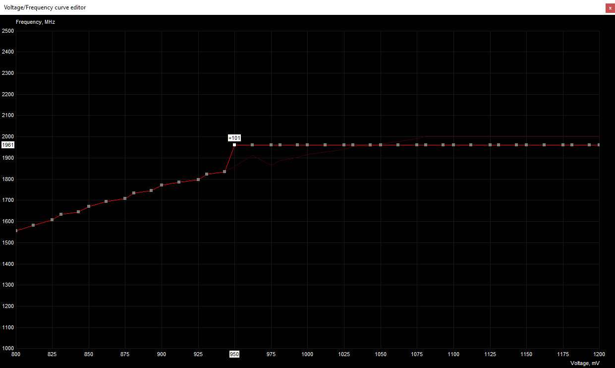

V MSI Afterburneru zmáčkni kombinaci kláves CTRL + F.
Pak si uprav křivku podle toho jaký chceš takty a napětí.
O -100mV by to mělo vypadat zhruba takto: Takty podle toho co zvládne čip. Každá karta je originál. Když to bude padat, tak musíš ubrat.
Než to začneš dělat, tak hoď vše do defaultu.

Včera jsem udělal křivku podobnou jako od vuLvy a spotřeba klesla o nějakých 30Wattů a teplota se držela na max 64°C od původního nastavení MSI. FPS se nijak zásadně nezměnily +-5%. Trochu jsem si hrál s OC, ale neměl jsem večer dost času. Dnes večer to snad dodělám, ale zatím potenciál karty vypadá slibně.

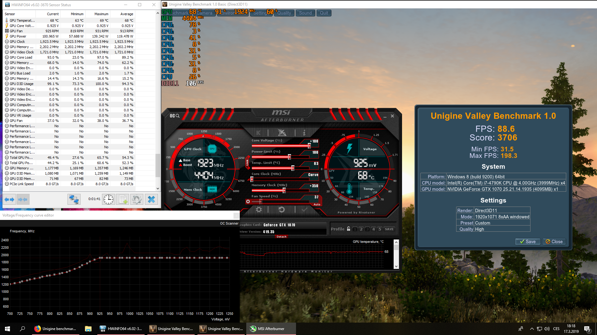

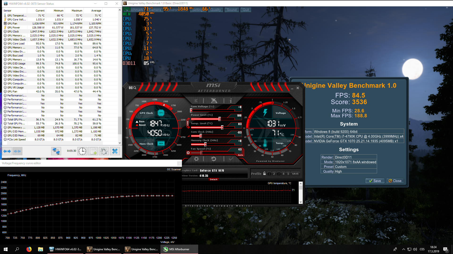

Po delší odmlce přidávám slíbené screeny mého undervoltu karty MSI GTX 1070 GAMING Z.
Křivku ventilátorů GPU mám upravenou tak, že v zátěži není karta vůbec slyšet. Ventilátory skříně BeQuiet Silent Wings 3 140mm jsou zregulovány přes Argus na max 700 RPM v zátěži (do 75°C GPU a 60°C CPU). Proto jsou trochu vyšší teploty, ale na úkor tichosti a airflow celé sestavy.
Stock hodnoty od MSI před undervoltem:
takt jádra 1880MHz
tak pamětí 4000 MHz
napětí 1050mV
Hodnoty po undervoltu:
takt jádra 1923MHz
tak pamětí 4400 MHz
napětí 925mV
Po provedení undervoltu skoro zmizel/se velice snížil coilwhine karty. Teploty klesly v řádu jednotek °C, spotřeba v řádu desítek Wattů. Minimální a maximální FPS se zvýšily v řádu jednotek a FPS jsou celkově stabilnější.
Výsledky posuďte na přiložených screenech sami. Chtěl bych poděkovat všem, co mi poradili jak na to. Undervolt bych doporučil všem, co by si chtěli kartu "vylepšit" pro co nejlepší provozní vlastnosti a získat ještě nějaký ten výkon navíc, než obvykle nabízí i "OC mód" od výrobce karty. :)
