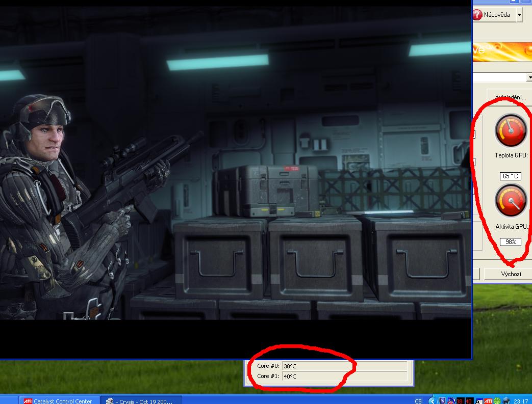

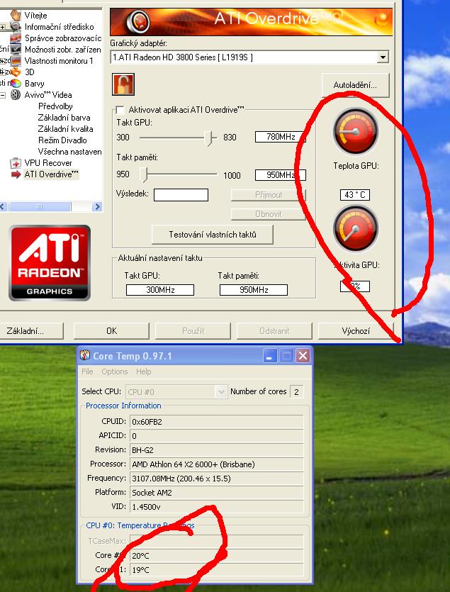

Zdravim, zajímalo by mě jestli jsou teploty mojí grafický karty a procesoru dobrý, nechal sem tam totiž boxový chladič, jestli to stíhá. v klidu ma procesor 20-25° grafika 40-45° v zatezi procesor 35-40° a grafika 60-65°
skříň je levnej Acutake http://www.czechcomputer.cz/product.jsp?artno=52914 na leve bocnici je mřížka, z které vede plastoví "tunel" k chladiči na procesor (jde asi 1cm vedle) a potom mžížka pod grafickou kartou.
este sem zapomel, procesor je AMD 64 X2 6000+ (3,1Ghz) http://www.czechcomputer.cz/product.jsp?artno=57241 a grafika HD 3870 http://www.czechcomputer.cz/product.jsp?artno=57580
pri hrani crysis na co nejvetsi detaily
v klidu, asi 30 minut jsem s nim nic nedelal

jsou ok.se nedívím, že tak vylezly, když hraješ Crysis :smile:

Četl sem na netu jak si lidi dají do bočnice, dopředu a dozadu na komp větráčky, a ventilujou celou bednu, takže myslíte že něco takovýho není třeba?

není, ale můžeš si to udělat. otázka pár stovek za větráčky a chvilka času na montáž, ale ty teploty jsou dobré i tak

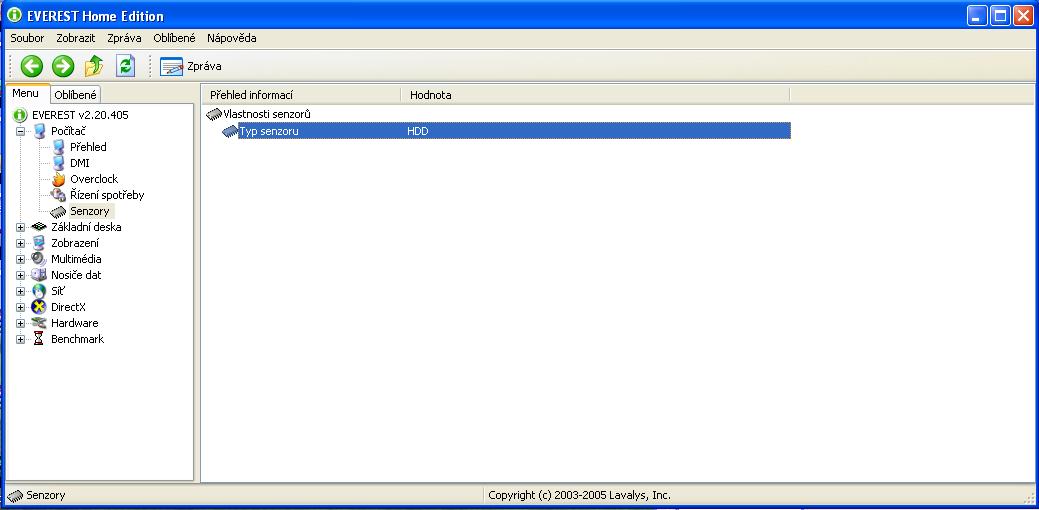

Teploty jsou dobré.Snad jen se ještě podívej na teploty pevného disku.Pokud má víc jak 45°C,tak namontuj dole zepředu case ventilátor,který bude foukat na disky.Stačí i s 800ot/min.Teplotu disků zjistíš v Everestu.

Tak teda everest, něak se v tom nevyznam, kde bych našel ty teploty?

EVEREST-Počítač-Sensory

Asi sem úplně blbej, ale co dal?

Zřejmě ti to neukazuje.Zkus novější verzi Everestu a nebo HDD Temperature
Pokud máš Vistu a výše jmenovaný program by ti nešel,tak tento http://www.instaluj.cz/cz/katalog/utili ... ermometer/
