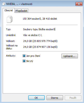

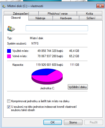

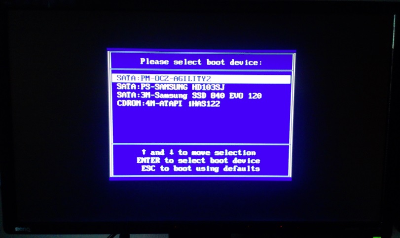

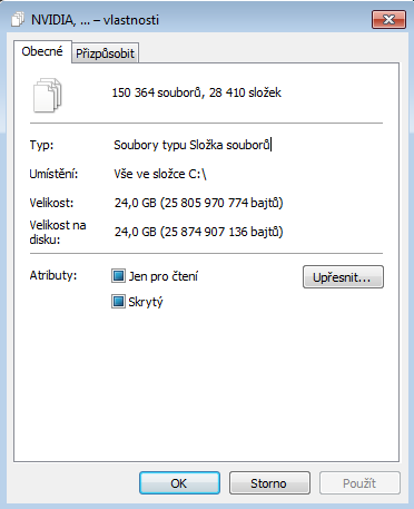

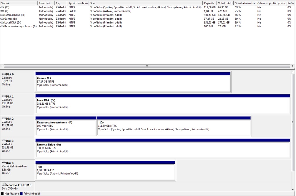

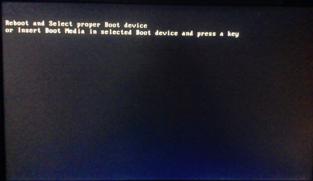

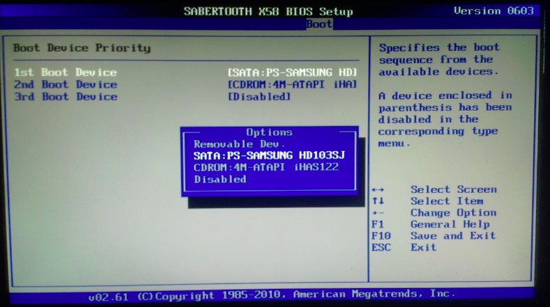

Do příspěvku jsem to už přes img tag vkládal... takže znovu, teď budou v příloze, nevím jak jinak to sem už mám dát.....

Doporučuji v PC ponechat jen SSD, jestliže na něj chceš Win7 instalovat a ostatní disky odpojit a to datové i napájecí kabely. Tím budeš mít jistotu, že při odstraňování oddílů a následném novém vytvoření oddílu a formátování nemažeš jiný disk. Pak disk naformátuj a instaluj Windows atd. Pokud máš na tom disku nějaká data, tak si je nejprve nakopíruj jinam. Ovšem ostatní nainstalované programy budeš muset nainstalovat znovu. Pokud vše po instalaci Win7, ovladačů a případně jiného programu vše poběží, připoj postupně vždy jen jeden disk při vypnutém PC a pokud naběhne pokračuj i s druhým. Pokud PC nenaběhne způsobuje ten problém naposledy připojený disk. Nebo také, máš-li možnost požádej o pomoc zkušeného kamaráda. My na tvůj PC nevidíme a pokud nedáváš objektivní informace, můžeme jen těžko správně poradit.

--- Doplnění předchozího příspěvku (21 Čer 2014 22:18) ---
Tak po poslední přeinstalaci vše šlape jak má, po odpojování externích hdd a flashek a následných restartech je vše ok, i "C" má opět správné procento zaplnění, vše odpovídá.
eVšem děkuji za rady a odpovědi!
