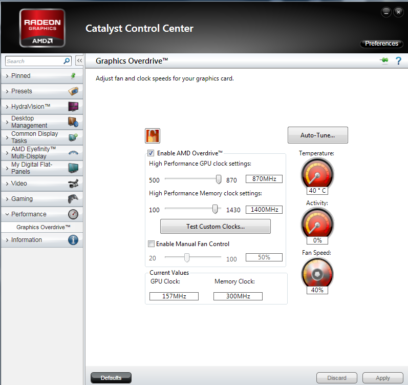

Re: Při hraní her se mi restartuje počítač*
Jinak pokud by to bylo vysokou teplotou grafiky tak otáčky ventilátoru se dají nastavit přímo v Catalyst control center pod volbou Performance, když tam dáš 100% tak by ti to tu grafiku mělo trochu schladit a pokud to bude pořát padat tak je možné že je chlazení zanesené prachem nebo problém je někde jinde.
tak přetaktování
přetaktování tu není eslti maš skype muzu sdílet obrazovku tak ti to ukazat nebo nevem
Sory blbě jsem to napsal já požívám anglickou verzi a u těch českych jsem jenom odhadoval
Ale našel jsem na googlu obrázek tak snad ti to pomůže.
Hlavně nic netaktuj, maximálně to vrať na default hodnoty, ale pokud nevíš co děláš, tak můžeš udělat víc škody než užitku.
no momentalne to vypada takto :p http://leteckaposta.cz/171885743
Nemyslel jsem aby taktoval
, ale je tam možnost řízení otáček ventilátoru (u mne), ale u něj to tam není
takže otáčky tudy zvíšit nepude. Je jasné že pokud má i na normální takty teplotu kolem 92°C tak si na taktování může nechat zajít chuť.
