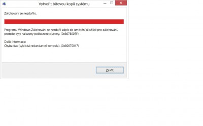

Dobrý den. Chtěl jsem udělat Bitovou kopii systému Windows 8 na externí disk a po několika hodinách mi to napsalo : ZÁLOHOVÁNÍ ( NA EXTERNÍ DISK H ) SE NEZDAŘILO. BYLY NALEZENY POŠKOZENÉ CLUSTERY. ( 0x8078007F ).
CHYBA DAT ( cyklická redundantní kontrola ). ( 0x80070017 ).
Chtěl jsem si pak otevřít externí disk a píše mi to, že struktura disku je porušena a není čitelná. Chtěl jsem dát kontrolu disku a píše mi to, že kontrolu nelze provést, protože Windows nemůže k disku získat přístup.
Tak bych se prosil zeptat, co s tím mám dělat, abych se do externího disku dostal - otevřel. Rozhodl jsem se, že zálohu systému již nebudu dělat na externí disk, ale na flešku raději. Děkuji za případné rady. Jsem amatér, tak bych prosil nějaké jednoduché řešení, je-li to vůbec možné. A také neumím anglicky. Je mi skoro 60 roků. Hezký den.

Můžeš zkusit externí disk rozebrat, vyjmout HDD a připojit jej k PC jako normální pevný disk. Zkontroluj je pomocí CDI a HDTune.
Nicméně moc tomu nedávám.
Zálohovat na externí disky či flashky je nesmysl, je to to nejhorší medium. Když si prohlédneš toto fórum, tak se to jen hemží podobnými dotazy, jako je ten tvůj.

Ono to nejhorsi medium skutecne je, jenze soucasne take nejlepsi. Protoze zadna jina moznost kam by se dalo ulozit nekolik desitek GB dat pro bezneho uzivatele proste neexistuje. Hlavni problem je, ze lidi s externim diskem mlati, nekteri dokonce i kdyz je zapnuty. Naprosta vetsina selhani externiho disku je zpusobena prave nevhodnym zachazenim.
V kazdem pripade CHYBA DAT ( cyklická redundantní kontrola ) = vadny disk.
Re: Jak opravit poškozené clustery
Takže už ten externí disk neotevřu - ani nějakým programem na opravu ?

Hraba:Obávám se, že poškozené clustery už neopravíš; jediné, co se dá dělat, je nechat je zkontrolovat disk a vadné sektory nechat označené jako vadné, aby se na ně disk nesnažil zapisovat.
Jestliže je ale hodně vadných sektorů, je navýsost pravděpodobné, že další budou přibývat, neboli životnost disku je u konce.
Jestli na něm nemáš žádná data, o která nechceš přijít, zkus ho naformátovat s tím, že to NEBUDE tzv. „rychlý formát“ (to je jedna z voleb) – při kompletním formátu by měl systém disk zároveň kontrolovat a vadné sektory pro další práci znepřístupnit.
Jestliže ovšem nemožnost přístupu k disku znamená i to, že nejde naformátovat, zkus ho otevřít ve správě disků:
Start → Spustit → napiš diskmgmt.msc + ENTER
a 1) odstranit diskovou oblast (partition, „pártyšnu“), 2) vytvořit novou (primární o plné kapacitě disku) a 3) tu pak naformátovat.
