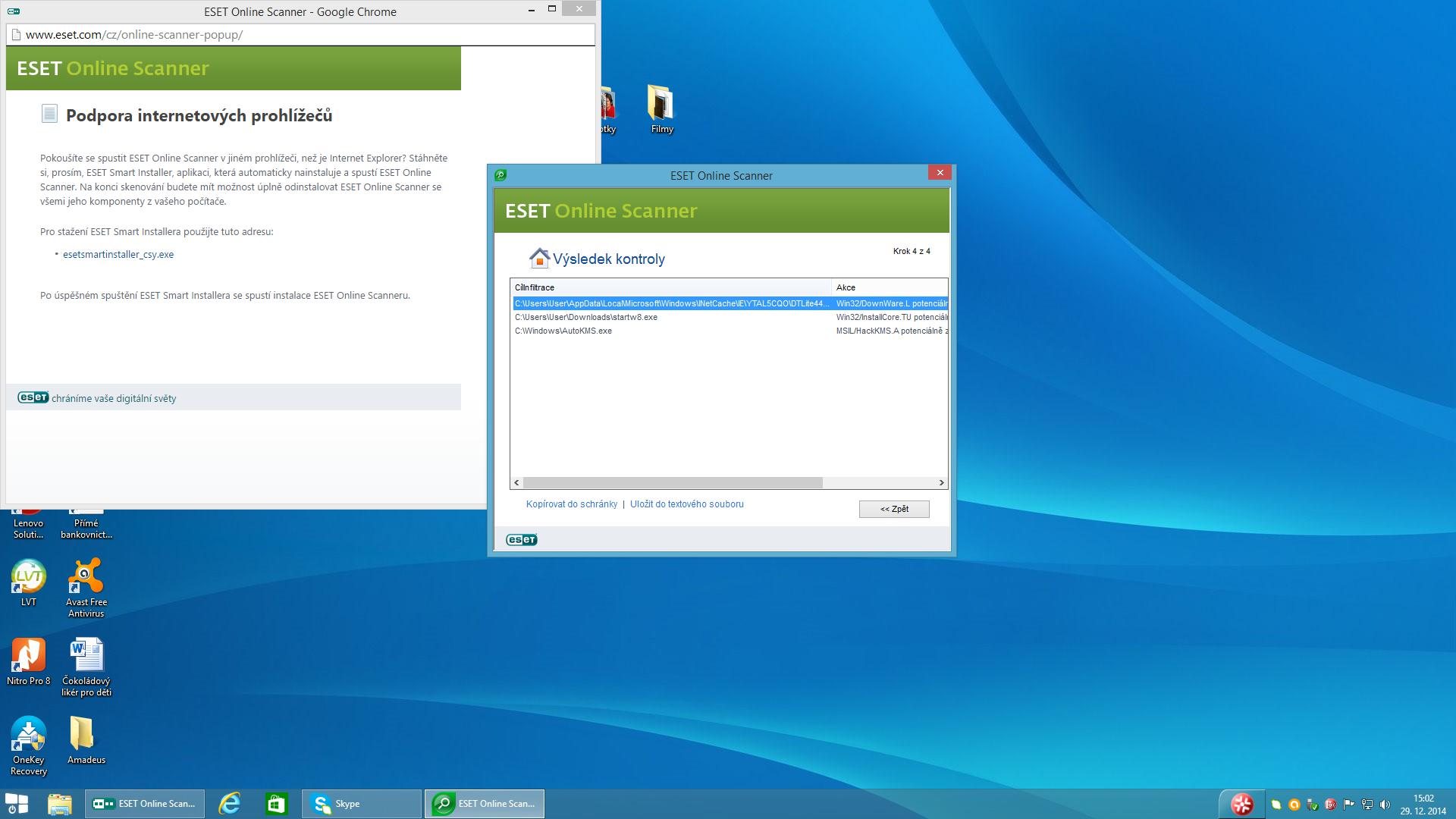

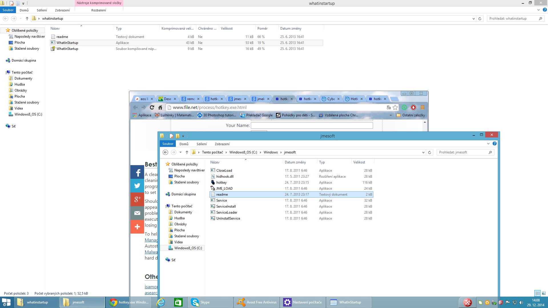

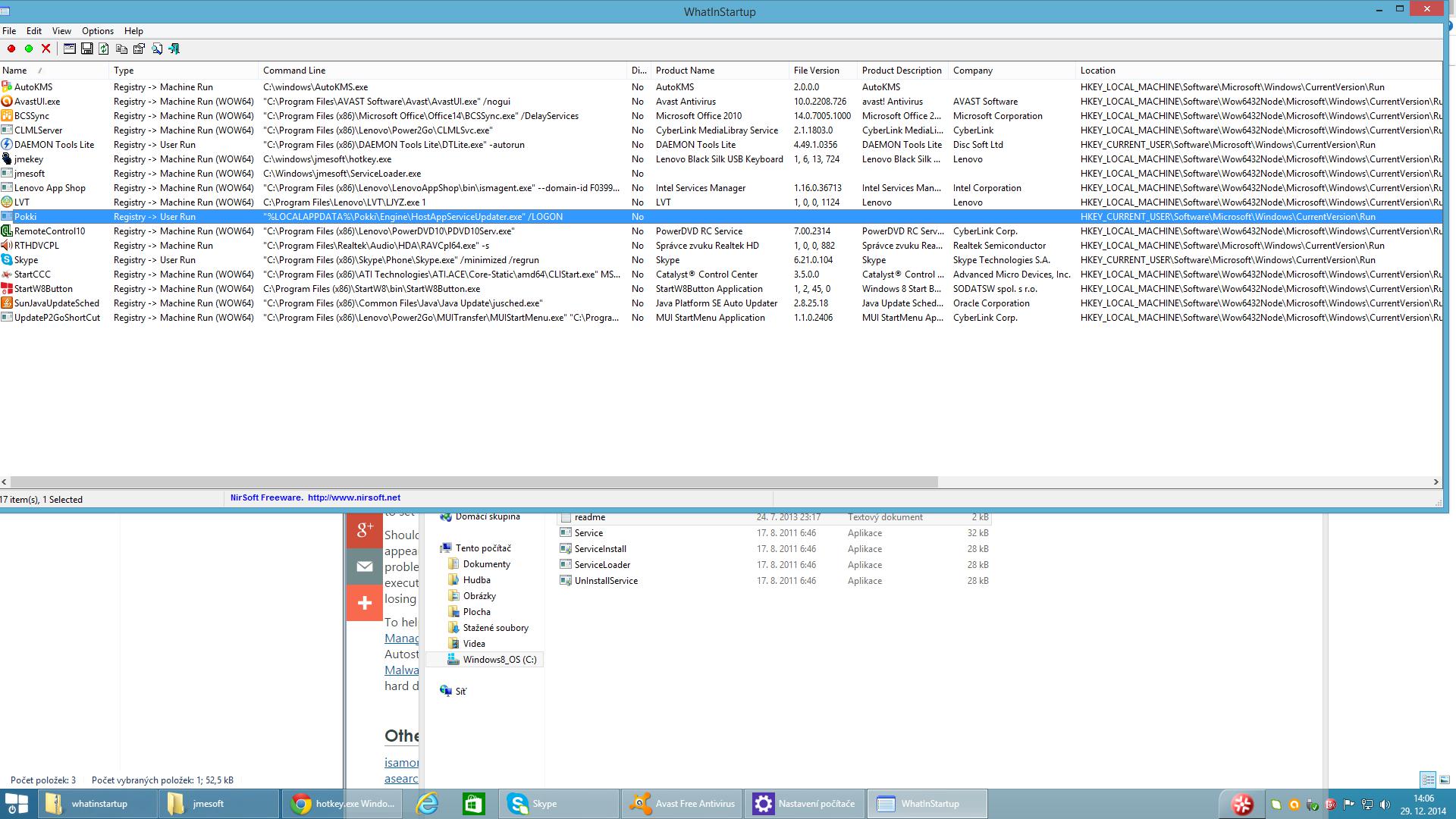

chtěl bych pomoct kamarádce a protože se jedná o problém s počítači, kterým na potřebné úrovni rozhodně nerozumím, zkouším co se dá. Kamarádky potíž spočívá v tom, že manžel jí prokazatelně lezl do freeemailu a to ačkoliv si opakovaně měnila heslo. On počítačům dost rozumí, ona si sotva umí změnit to heslo. Každopádně teď se manžel od rodiny odstěhoval i s tím svým původním počítačem a nechal tam ženě (mé kamarádce) počítač nový (vím o něm jen to, že to jsou nejspíše windows8). Protože kamarádku manžel podváděl nejen s počítačem, má teď obavy, jestli může věci jako rozvod a péči o děti řešit po emailu, jestli se jí tam manžel stále nemůže dostat. Uměli byste poradit? Bohužel je to tak, že já bydlím 300 kilometrů daleko a ona je pc antitalent. Dnes jsme se vraceli z Čech a zastavili se u ní. Nejsem žádný expert a zmohl jsem se pouze na to prolustrovat to programem WhatInStartup a spustit ESET online scanner. Neumělý výsledek mého snažení přikládám. Pokud se někdo odhodlá mi poradit, prosím mějte na paměti, že do Čech teď nejedu a že ona moc složité postupy nezvládne. Děkuji každopádně předem za jakoukoliv snahu. Zbyněk

hlavně to není všechno co bychom potřebovali vidět bohužel tak nikdo nemůže říct že tam ten soft je nebo není

Na prvni pohled se mi nelibi hned ta prvni radka: AutoKMS.exe
Re: jak zjistit jestli je na PC nainstalován špehovací soft
heuréka pet22 má pravdu a já to tušil mělo by se jednat o ten keylogger :)

autoKMS.exe je nejčastěji součást u nelegálních officech, pokud tomu tak je tak bych to vyloučil
