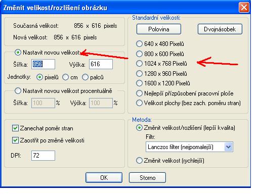

Děkuji za pomoc...Dal bych tu obrázek ale je moc velký a nejde tu dát .

Radinoo každý obrázek se dá zmenšit, např. v programu IV :wink:
