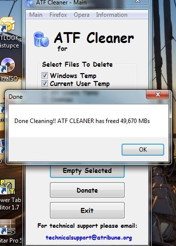

Návod:
Stáhni si ATF Cleaner
-Když používáš Operu, klikni nahoře na Operu a vyber: Select All, poté klikni na Empty Selected.
Mám win7 x64 , Operu 11.11 , vše bez problémů , co se týká ATF Cleaneru.

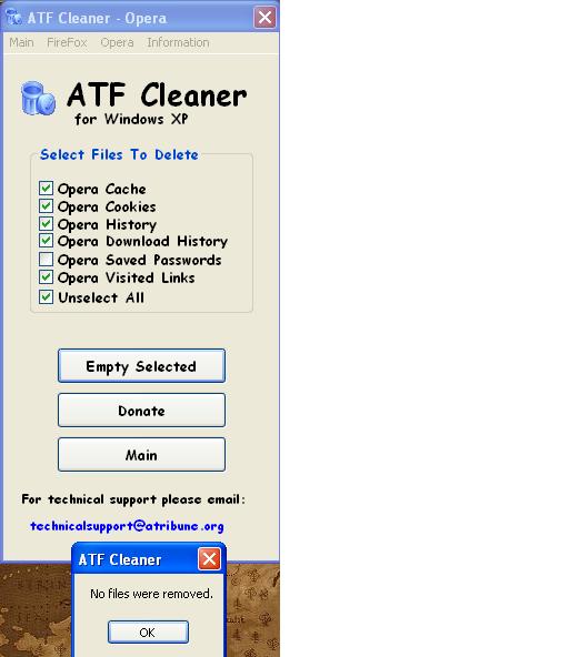

Re: ATF-Cleaner - Vyčistí vyšší verze OS a Opery?
Špatně nic nedělám /snad/, jenom jsem klepal na zástupce na ploše. Ale klikl jsem přímo na stažené .exe a opět bez výsledku. Možná ale bude zakopanej pes jinde, protože ani WinOptimizer nefunguje. Sice toho najde a smaže habaděj, ale v Opeře vše zůstane - historie, sušenky.
Musíš potom zatržení a uchování hesel , kliknout nejprve na Main , aby ses vrátil na hlavní stránku. a pak klikni na
Empty Selected....
Kliknu na Operu a zaškrtnu vše mimo hesel /nic to nesmaže/, když se vrátím na Main tak to smazalo asi 40MB ale zřejmě z IE, v Opeře vše zůstalo. Tak jsem z toho lama.
Nejsi lama...
Jsem to kontroloval a maže to pouze v IE a Mozzile FF...Operu nemaže...
Co vím, tak na Operu to opravdu moc nefunguje a Chrome tam pro jistotu ani není

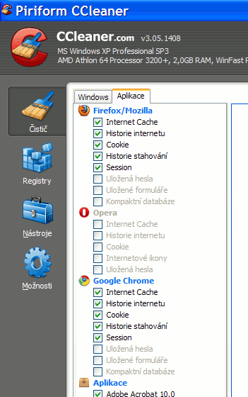

Nevím jak ATF-Cleaner, ale CCleaner má na záložce aplikací k vyčištění i Operu:
Miloši, to ano, ale také nefunguje.
