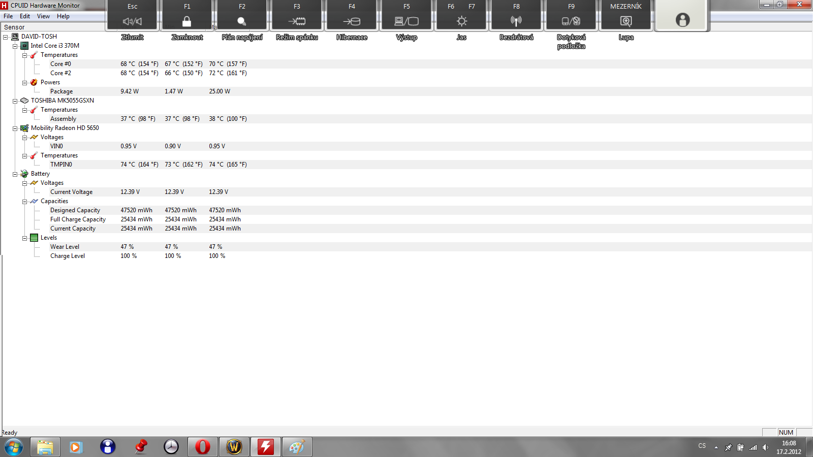

Re: Vypínání (přehřívání) notebooku
Tady je ta tabulka a je to teda zrovna kdyz mam zaplou hru
Ty teploty nejsou nijak zvlášť vysoké. Nemáš v Biosu nastavené vypínání při nějaké teplotě CPU?
