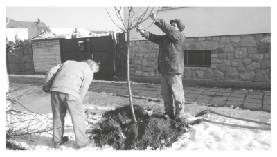

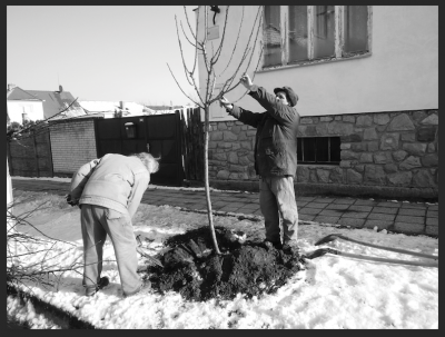

Zdravím, chtěla bych vás požádat o radu. Pracuju na macboooku, sázím do indesignu obrázky ve stupních šedi (půjde to na ofset). S windowsem jsem ten problém neměla, teď se mi ale zobrazuje v indesignu obrázek uložený v photoshopu jakoby vybledlejší, než v ps. I když jej uložím jako eps, i psd... Když obrázek vložím do indesignu a přibližuju/oddaluju jeho zobrazení, při stisku myši je obrázek stejný, jak v photoshopu. jakmile jej ale "nedržím", je světlejší. Stejně pak po exportu i po vytisknutí. Mohlo by tam být něco s barevnými profily, ale moc tomu nerozumím. Nevíte si s tím někdo rady?
Děkuji :)
zobrazení v photoshopu
zobrazení v indesignu

Příspěvekod LaB » 14 pro 2017 06:41
Nemáš u obrázku v In Designu nastavenou v efektech nějakou průhlednost? To, že je obrázek při uchycení myší normální by tomu nasvědčovalo. Na zkoušku jsem vložil do ID objekt, nastavil průhlednost. Pokud objekt uchopím, efekt se nezobrazuje (obrázek je takový, jak byl vytvořen), objekt pustím, vrátí se průhlednost (je světlejší).
