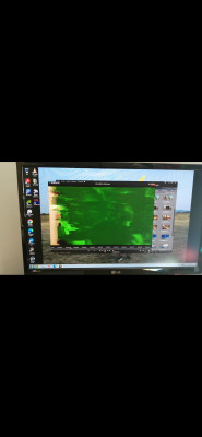

Zdravím všetkých,
mám nasledovný problém. Chcel som spraviť video z dovolenky, ale keď jednotlivé videa prehrávam v Pinnacle, tak obraz v pravidelných intervaloch seká na zeleno, proste celá obrazovka ostane zelená. Videá nahrané z dvoch mobilov, takže chybu v tel. som vylúčil. Ale staršie 2 ročné videá, ktoré som mal uložené v PC, tie mi program prehrá bez chyby. Už som skúšal aj preinštalovať Pinnacle, ale bez zmeny. Používam Windows 7,myslím či nebude tam problém. Budem vďačný za radu.

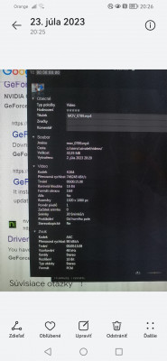

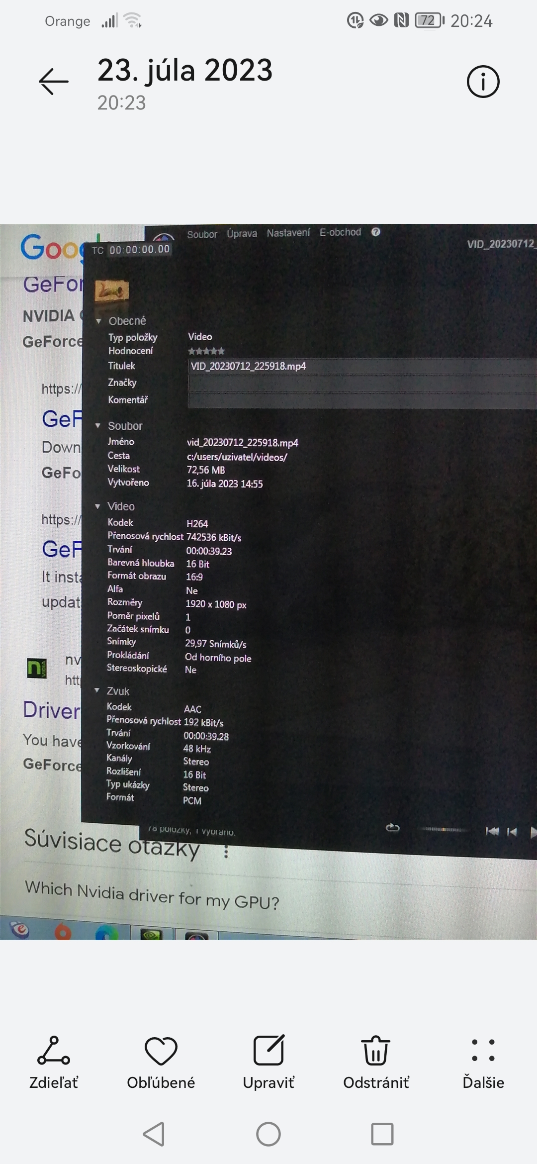

luky249

Tento súbor mi funguje
Tento už nie
Příspěvky: 55024
Re: Pinnacle 18 problém  Vyřešeno
Příspěvekod petr22 » 23 črc 2023 20:30
To nejsou soubory ktere nahralo stejne zarizeni, ze ne.
Maji i rozdilnou snimkovou frekvenci.
