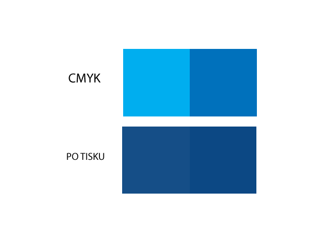

Situace vypadá něják takhle- viz obrázek. Ty barvy před tiskem vidím na 50 monitorech podobně. Ale tisk dopadne strašně.

Tak jsem se ti na to optal. Grafická firma to řeší tak, že má před sebou paletu barev (fyzicky) a podle ni doplňuje čísla barev do grafických programů. Prý je téměř nemožné nastavit monitor s počítačem tak, aby byly barvy absolutně stejné (možná jsou nějaké drahé metody)..
Barvy do tiskárny se posílají pouze ve CMYKU, tiskárna s těmito barvami lépe pracuje.

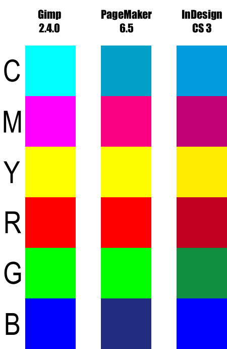

Záleží na tom, který program ten CMYK vyrobí – před časem (září 2008) jsem řešil (a nevyřešil) podobný problém:
Jediná shoda (100%) byla mezi GIMPem a CSS v internetových prohlížečích.
O tom, co lezlo z tiskáren, snad ani nemluvím.
