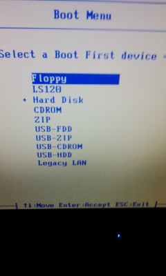

A umí PC bootovat z čtečky paměťových karet? Mrkni do BIOSu.
tRaviss
Příspěvky: 315
Registrován: prosinec 14
Re: Linux na SD Kartu
Příspěvekod tRaviss » 06 bře 2015 22:51
Ano umí už se to rozjíždí.
Jinak dá se tam dát Xubuntu nebo prostě jinou verzi?
Toto bylo na NTB na PC jsem zkusil BOOT MENU a tam bylo:
Floppy
LS120
+Hard Disk
CDROM
ZIP
USB-FDD
USB-ZIP
USB-CDROM
USB-HDD
Legacy LAN
Půjde to spustit i na PC přes Paměťovku?
Viz. foto:
Půjde to zprovoznit aby to šlo z Paměťové karty i na PC? Na notebooku si dám BOOT MENU vyberu SD Kartu načte Splax jsem na ploše vše OK a chci aby to tak šlo i na PC.
