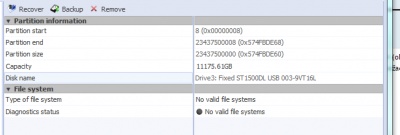

Jinak XFS Explorer o disku napsal to stejné, co Gparted:
Příspěvky: 55011
Re: Detekce souborového systému, Raid 1
Příspěvekod petr22 » 21 srp 2013 09:29
Skus tohle, jestli neco ukze (doufam ze to demoverze umi):

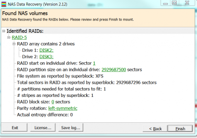

Tak jsem na to pustil ten NAS Data Recovery a při úvodním scanu (za cca 5 sekund) to vyhodilo chybu Division by Zero. Při Storno to skončilo, při Ignore to pokračovalo a skončilo to s takovouhle tabulkou:
Přitom v tom NASu to určitě byl Raid 1.. ale to zelené jde přenastavit (jiný Raid, prohodit disky). Mám to nějak nastavovat nebo ten hluboký scan mám spustit takhle? Zatím ty disky nemám nijak zálohované...

Ještě to vyplivlo i log:
Kód: Vybrat vše
Testing 2 drives...
Parsing partition tables for 2 drives...
Parsing partition table for DISK2:, 2,930,277,168 sectors (1.36 TB)...
Drive DISK2: has 1 partitions
Partition #1 at sector 1, 2,929,687,500 sectors: Linux RAID partition (253) XFS
Parsing partition table for DISK3:, 2,930,277,168 sectors (1.36 TB)...
Drive DISK3: has 1 partitions
StartSector 1, 2929687500 sectors is possible data start on drive DISK2:
StartSector 1, 2929687500 sectors is possible data start on drive DISK3:
Creating RAID list...
  Testing possible start 1 (length 2,929,687,500)...
    ...for XFS superblock on DISK2:
      ...valid XFS superblock found, StripeCount is 1, building RAID
        ...adding DISK2:
        ...adding DISK3:
Completing RAID list...
  Setting level of RAID no 0 to 5
  Finding drive order...
    Testing 2 possible drive orders with a probe size of 5,000,000 sectors, requiring 20%
Testing 2 drives...
        ...adding DISK2:
        ...adding DISK3:
Raid settings
Raid level 5
2 drives
Drive 1: DISK2:
Drive 2: DISK3:
Partition start: 1
Partition length: 2,929,687,500 sectors (1.36 TB)
Volume length: 2,929,687,296 sectors (1.36 TB)
1 data drives are required
Stripe count: 1
Stripe size: 0 sectors
Rotation: left-symmetric

Tak to vypadá, že problém vyřešil UFS Explorer, přímo ve win se otevřel, diskovou partition načetl a kopíruju z ní.
Nicméně díky za pomoc.
