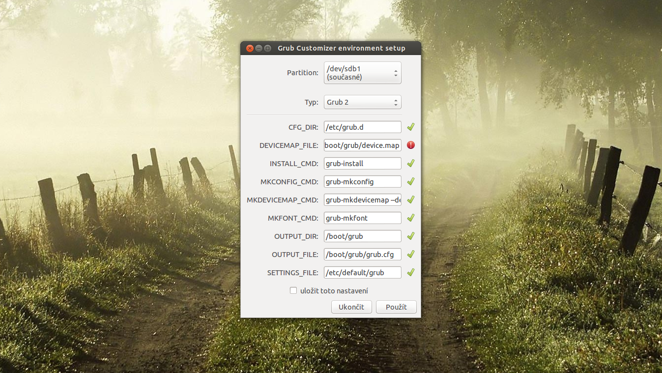

Mám verzi 12.10. Chyba byla opět na mojí straně, nepotvrzoval jsem enterem po napsání add-apt-repository ppa:danielrichter2007/grub-customizer, už to je nainstalované, ale zase mám jiný problém, grub customizer nejde spustit, když kliknu na ikonu, chce to po mě heslo, to napíšu, ale pak se vůbec nic nestane. Zkoušel jsem to spouštět i příkazem s tímto výsledkem v terminálu: *** initializing (w/o specified bootloader type)…
* reading partition info…, pak se opět nic nedělo, hledal jsem na google a pár lidí mělo stejný problém, jenomže mě se ho nedaří vyřešit, jak na to? díky

Skrze terminál jsem to teď vyzkoušel, hodil pár varování, ale hned se otevřelo nastavení "po zadání hesla". Předtím než jsi ho nainstaloval, tak jsi měnil nějaké scripty? Zkus ho jen obnovit a pak otevřít. sudo update-grub2
EDIT: mám ale pocit, že na verzi 12.10 jsem používal balík startupmanager. Případně bych ho zkusil jestli je ještě podporovaný.
JEŠTĚ JEDEN EDIT: našel jsem pro 12.10 toto řešení, stačí údajně přeinstalovat knihovnu a to takto:
sudo apt-get install --reinstall libgtkmm-2.4-1c2a

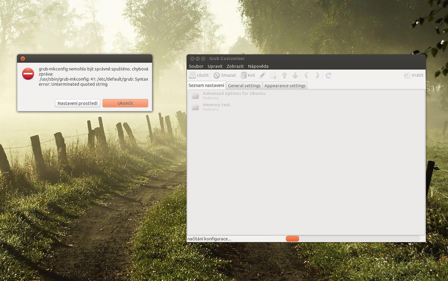

export GRUB_MENU_PICTURE="/home/hyq/woodtextur.jpg
export GRUB_COLOR_NORMAL="white/black"
export GRUB_COLOR_HIGHLIGHT="light-green/black"
GRUB_FONT="/boot/grub/unicode.pf2"
Povedlo se mi včera spustit grub customizer. Po neúspěšném spouštění jsem nechal pc ještě asi hodinu jet a grub customizer se po tom čase spustil. Když ho chci ale spustit dnes a počkám si tu hodinku, nastane chyba viz. příloha.
--- Doplnění předchozího příspěvku (14 Črc 2013 18:37) ---
vyřešeno, nainstaloval jsem místo verze 12.10 verzi 13.04 a teď je vše ok
