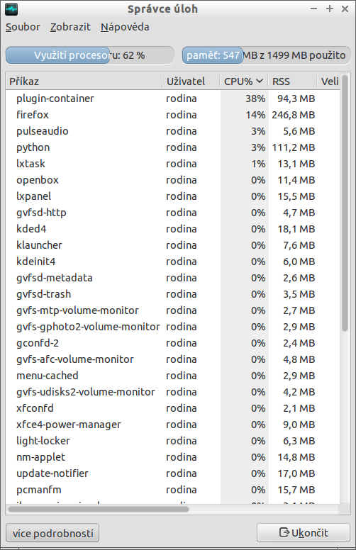

Někde v nabídce programů by mělo být Sledování systému - ekvivalent správce úloh

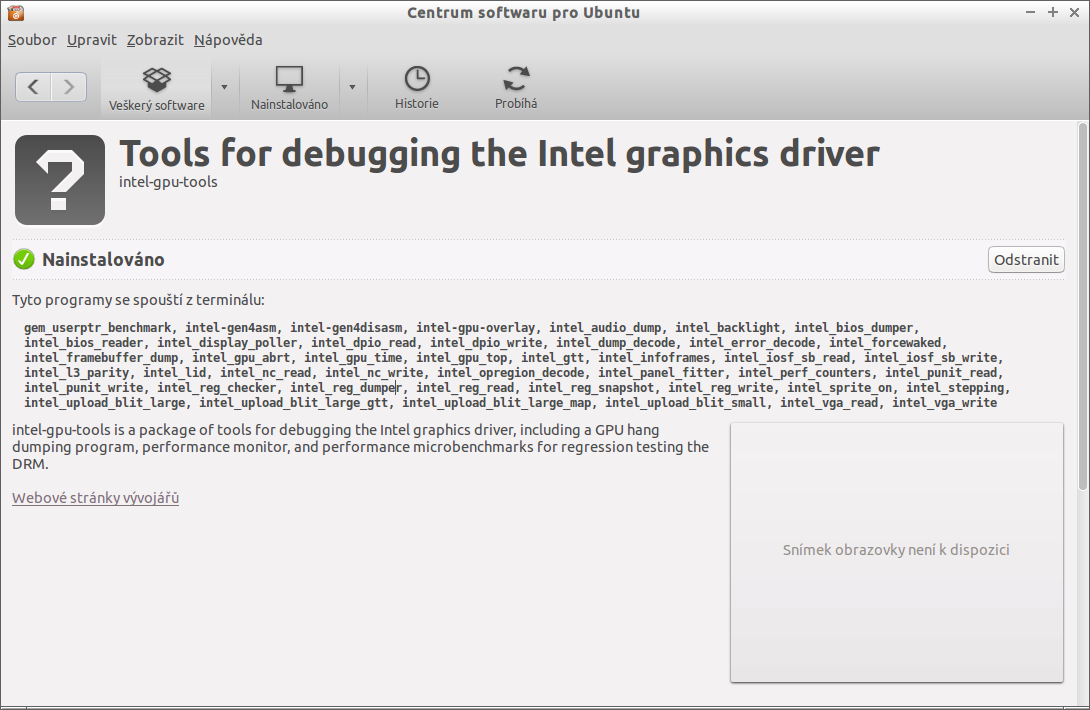

Na GPU by pak mohlo jít něco z intel-gpu-tools. Je normálně v repozitářích

Jo správce úloh tu mám, ale ten ukazuje akorát aktuální vytížení, a intel-gpu-tools bych měl mít nainstalováno, ale nevím, co spustit

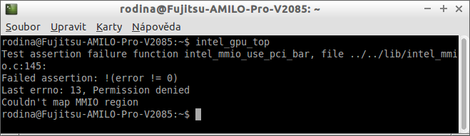

Další rada: Skoro v každé linuxové distribuci je konzolový prográmek top, který ti zobrazí běžící procesy + nějakou omáčku okolo. Podle toho seznamu tam je prográmek intel_gpu_top, takže před hrou si spustit terminál, potom se do něj přepnout a spustit ho

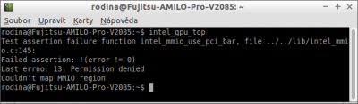

První problém bude, že nevím jak v Linuxu přepínat mezi okny (O A.D. se spouští ve fullscreenu a v nastavení jsem nenašel ani nastavení rozlišení, natož možnost běhu v okně). A když v terminálu napíšu (zapnutý je jen Firefox) tak to vychodí eror.
Kód: Vybrat vše
Intel_gpu_top

Klepni pravým na dolní lištu, při tom drž levý alt.
Otevři Přidat na panel ...
Z toho vyber Sledování systému a případně další doplňky.
Pak si v tom Sledování systému ve vlastnostech zatrhneš, co se má zobrazovat.
Zatížení pak uvidíš dole na liště.
Modrý obdélník je procesor, zelený paměť, žlutý síť, červený zátěž, oranž. disk.

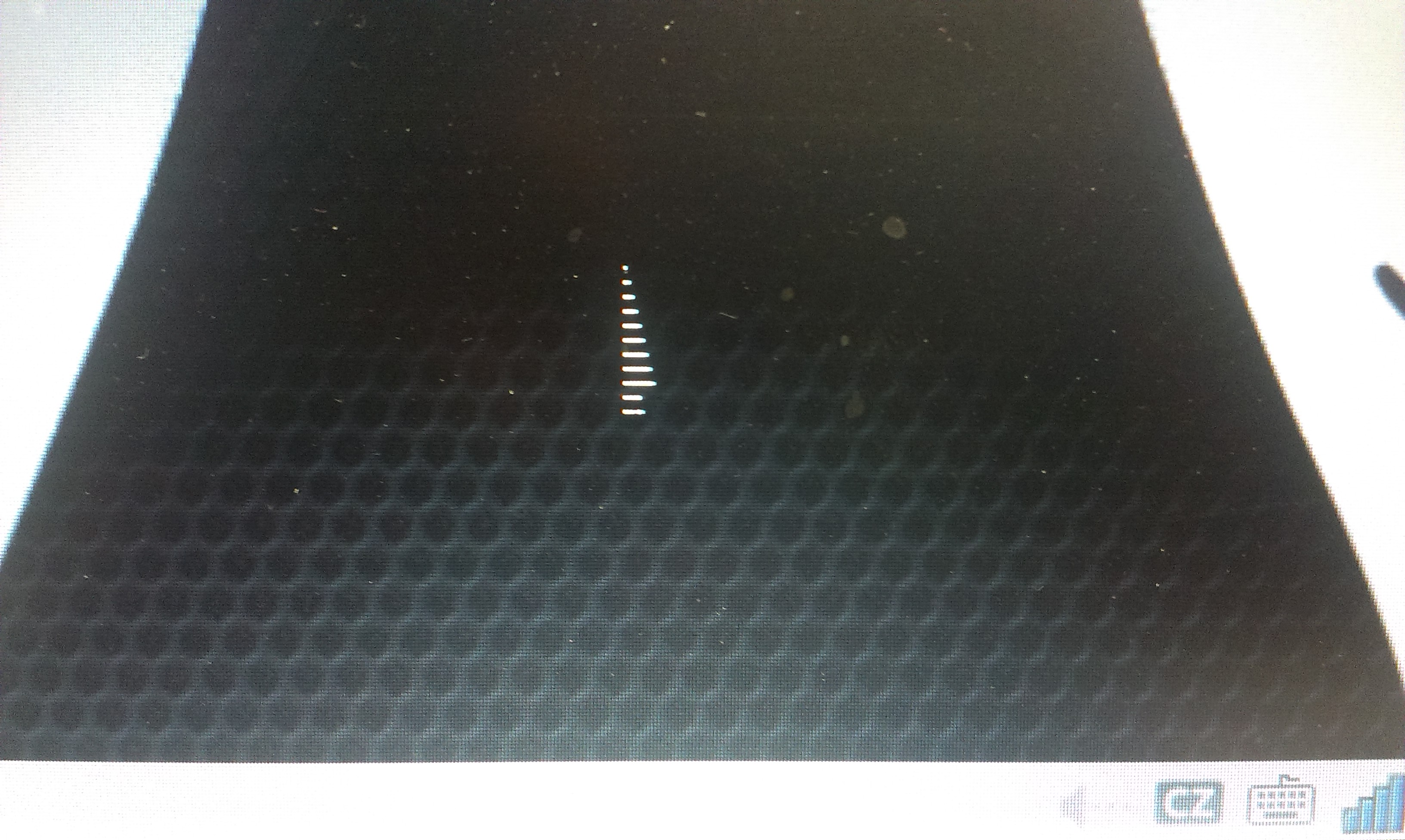

Tak se mi vyskytl drobný problém, a to, že se "rozpadl" kurzor, prostě je rozsekaný po řádcích a natažený směrem dolů. A změna vzhledu kurzoru nepomáhá...
--- Doplnění předchozího příspěvku (15 Pro 2014 06:57) ---
Vypadá to takto
--- Doplnění předchozího příspěvku (14 Pro 2014 21:44) ---
Vypadá to takto

Nikdo neví, co s tou myší?

Martab píše:Tak se mi vyskytl drobný problém, a to, že se "rozpadl" kurzor, prostě je rozsekaný po řádcích a natažený směrem dolů. A změna vzhledu kurzoru nepomáhá...
Vypadá to takto
UP
Re: Linux na starší notebook - uživatelsky co nejpřívětivějš
Martab píše:První problém bude, že nevím jak v Linuxu přepínat mezi okny (O A.D. se spouští ve fullscreenu a v nastavení jsem nenašel ani nastavení rozlišení, natož možnost běhu v okně). A když v terminálu napíšu (zapnutý je jen Firefox)tak to vychodí eror.Kód: Vybrat vše
Intel_gpu_top
Tam máš zadať iba "top". O použití máš viac tu: http://linux.about.com/od/commands/l/blcmdl1_top.htm
