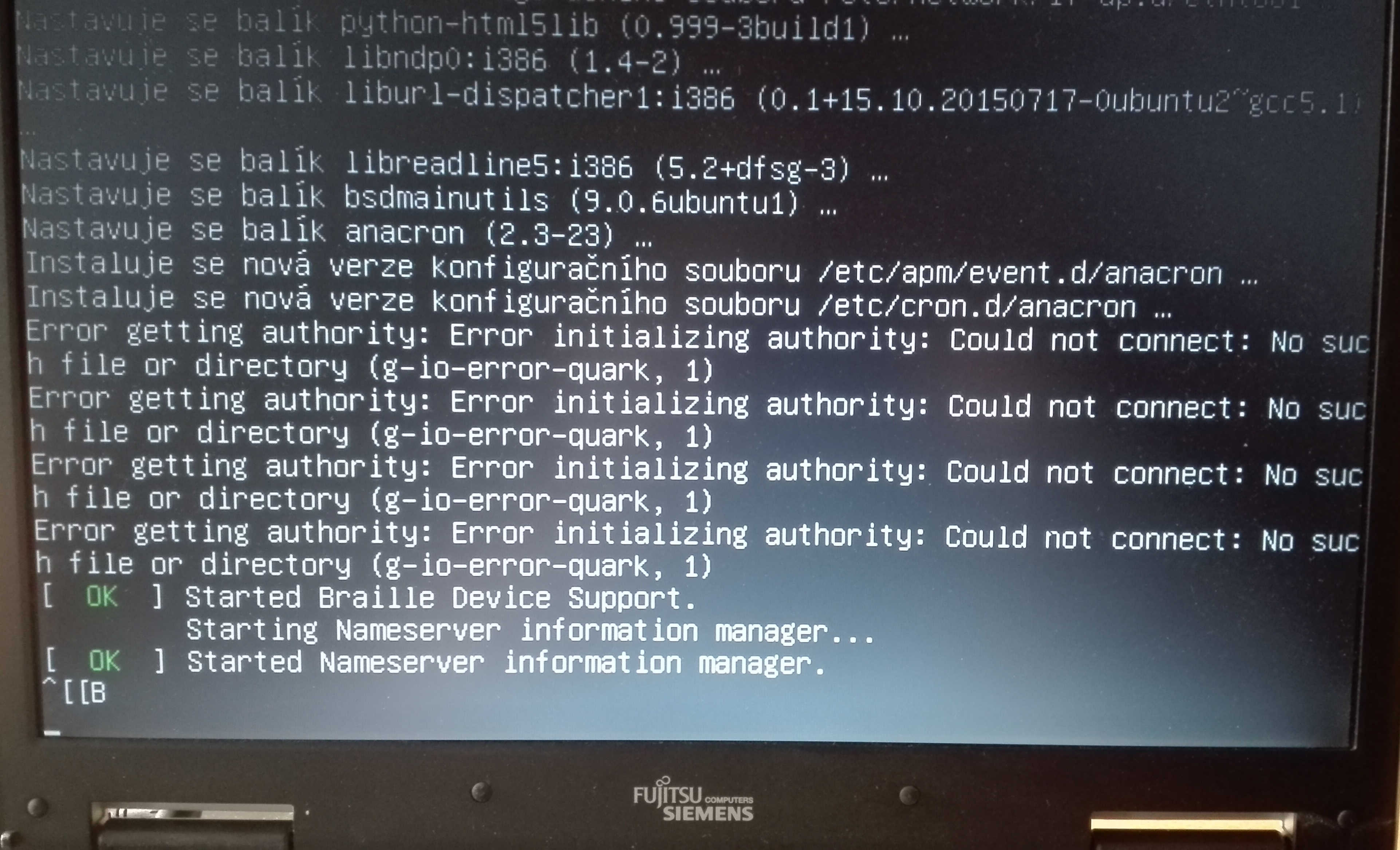

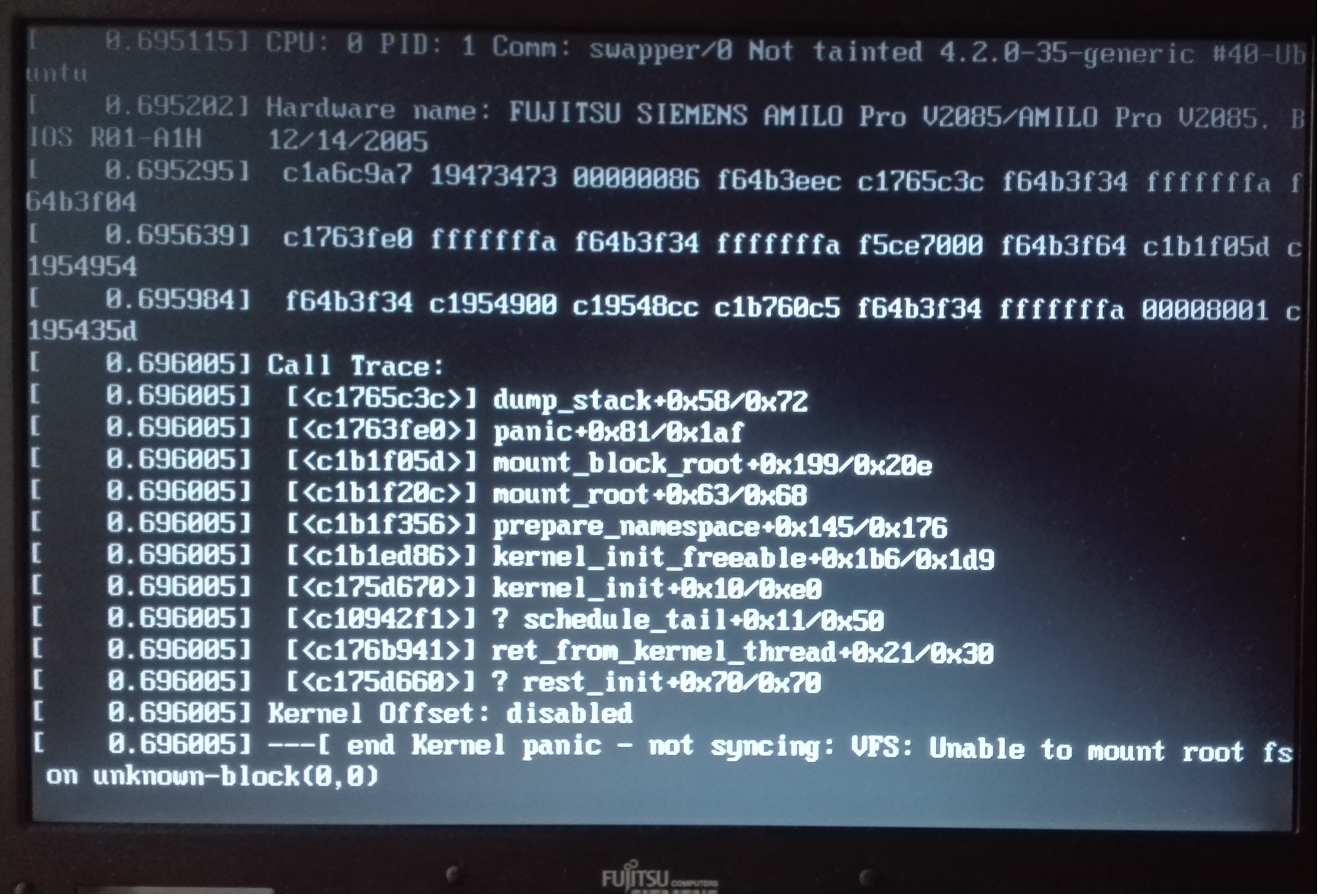

donesl jsme si po delší době starý noťas abych mohl zkusit co funguje na Linuxu. Byl tam Xubuntu 14.04 a po spuštění mi byla nabídnuta verze 15.10, tak jsme dal instalovat. Instalace zdá se probíhala OK, až do doby, než se notebook restartoval, to skončilo následující hláškou a následným vypnutím notebooku:

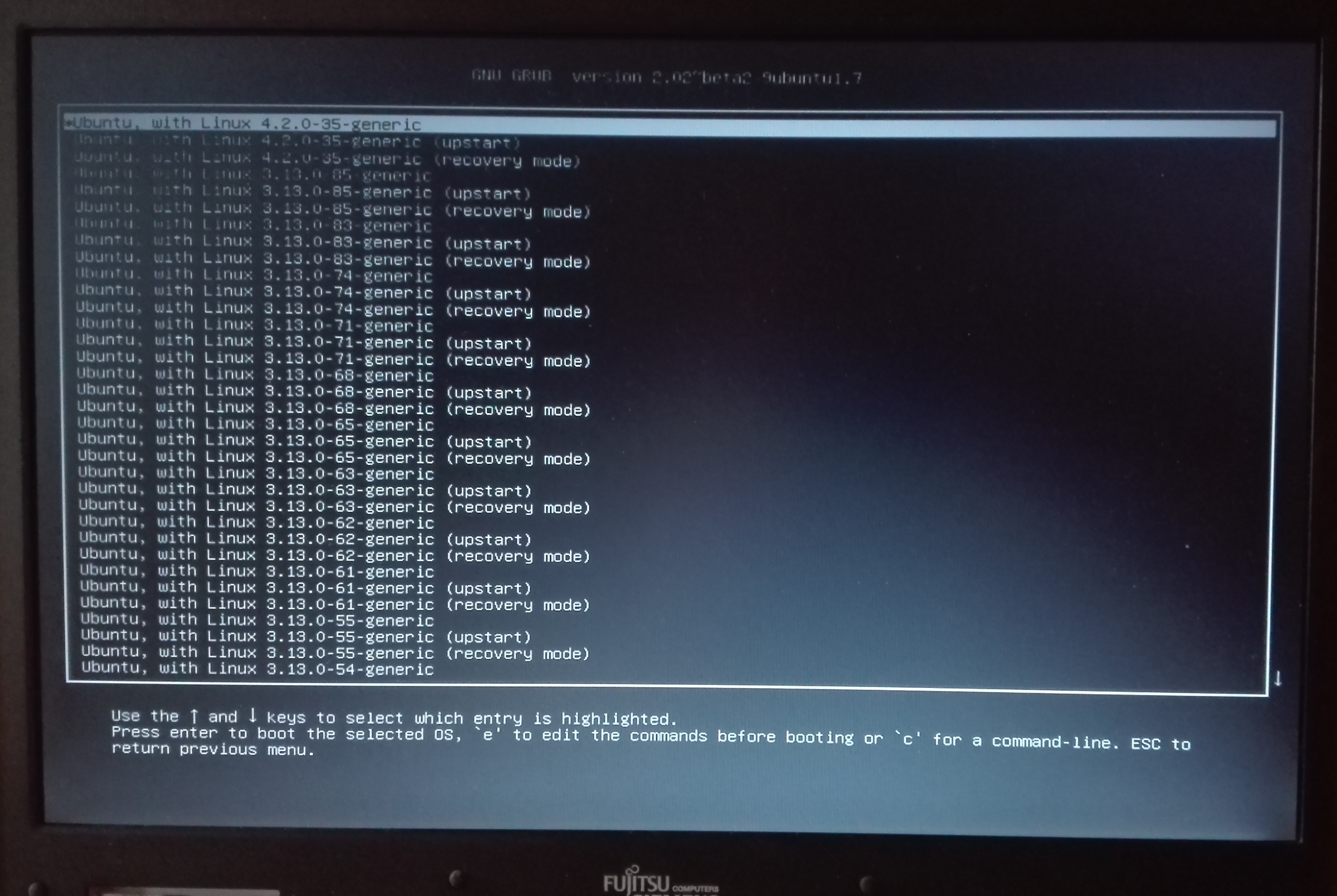

Tak jsme zkusil obnovu, 4.2 verze skončila stejnou hláškou jako minulý pokus o čisté spuštění, jelikož výběr "recovery verzí" je celkem velký, zkusil jsme dle návodu na http://wiki.ubuntu.cz starší verzi
Ta se spustila, a snad i něco proběhlo, ale teď zůstala viset obrazovka:
A nějak nevím co dál, jestli noťas natvrdo vypnout, nebo co s tím... Samozřejmě bych OS rád opravil :-)

Nejrychlejší řešení by bylo zformátovat disk a nainstalovat nový čistý systém, pokud to je možné, řeš to tak.

Tomu bych se rád vyhnul... Pokud by to šlo...

Zkoušel jsi opravu/obnovu(rescue mod) z live?

Ne, zkusím to na tom CD pohledat, ale kterou verzi live CD tam dát, 14.04, nebo 15.10?

Tak po druhé opravě se OS spouští, ale nenajede grafická nadstavba...

Tak po delší době "nic nedělání" a restartu se OS spouští, ale nenajede grafická nadstavba...

ještě jednu nebo dvě takové opravy, a bude to opravdu nejlepší přeinstalovat :lol:
Kdy teda už máš konzoli, co provede příkaz startx ? A nevyšla už verze 16.04?

Myslel jsme že na http://wiki.ubuntu.cz ví co radí :lol:

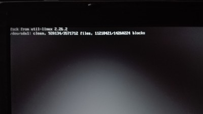

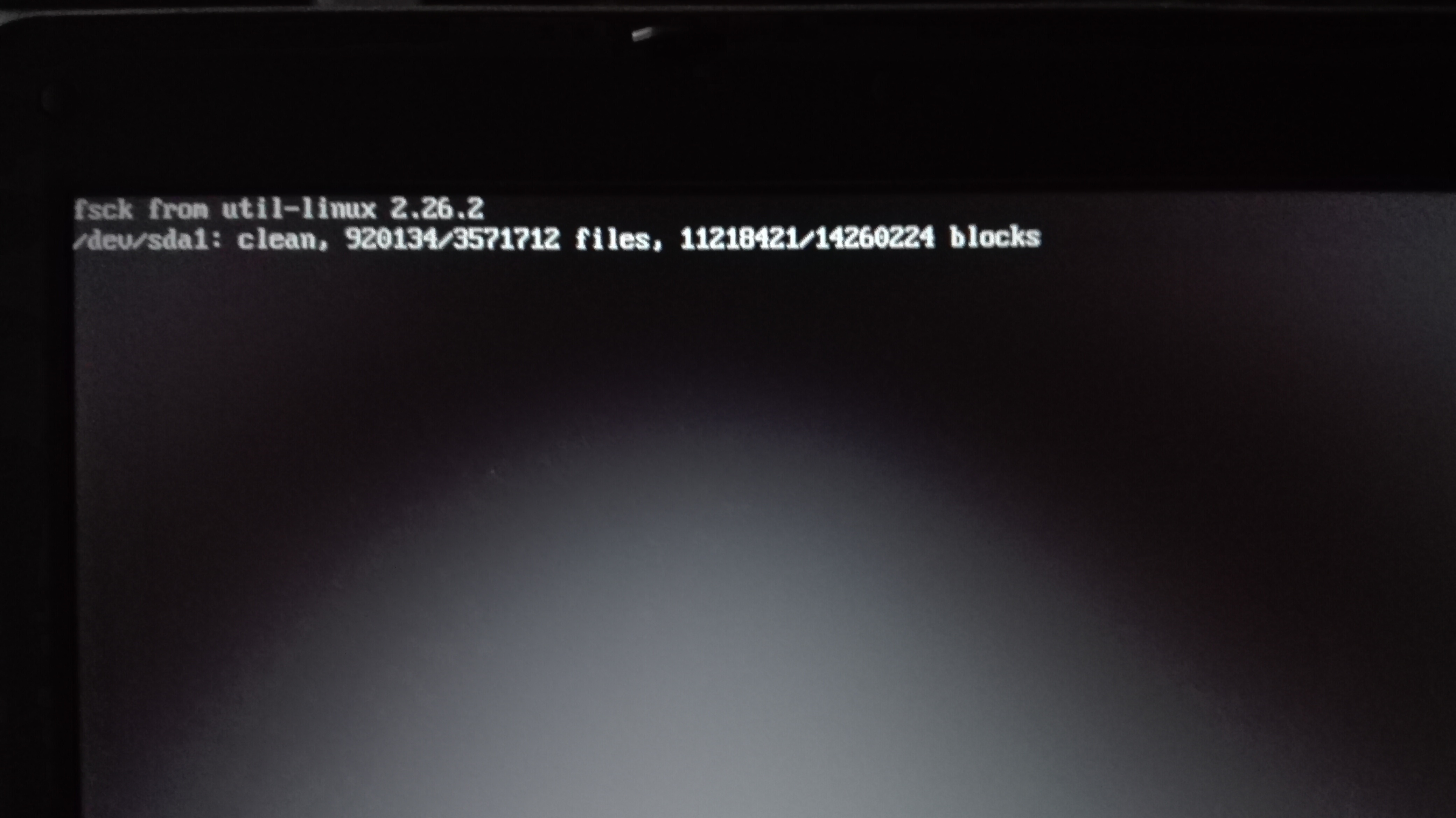

Tak jsme nabootoval, v průběhu přihlašování se notebook restaltoval a teď visí na "fsck from util-linux 2.26.2"...

já bych taky znovu nainstaloval systém a to rovnou s nejnovější verzí- 16.04, mně se celkem zdá, že ta 16.04 je docela pěkně vyladěná, používám asi týden... Jediné co mně štve, že stále není vyřešený problém s vert. synchronizací- tearingem :-( .
Obraz můžeš stáhnout, zde: http://www.iubuntu.cz/ , na ofi. webu ještě .iso není k dispozici :-) .

No uvažuji nad tím, ale zase instalovat všechno znovu... :/ Navíc rád bych věděl, jak se to dá opravit, nehodlám po každé aktualizaci dělat reinstal OS...

Zkoušel jsi naběhnou s nejstarším kernelem? Jinak se ti to mohlo bugnout na nějaké textovém okně... Zkus problikat plochy pomocí komb. kláves- alt+ctrl+F1,2,3...
Notebook má instalované nesvobodné ovladače? Zkusil bych v tom případě odinstalovat nesvobodné ovladače a naběhnout s Nouveau.

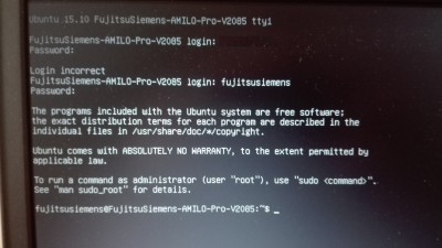

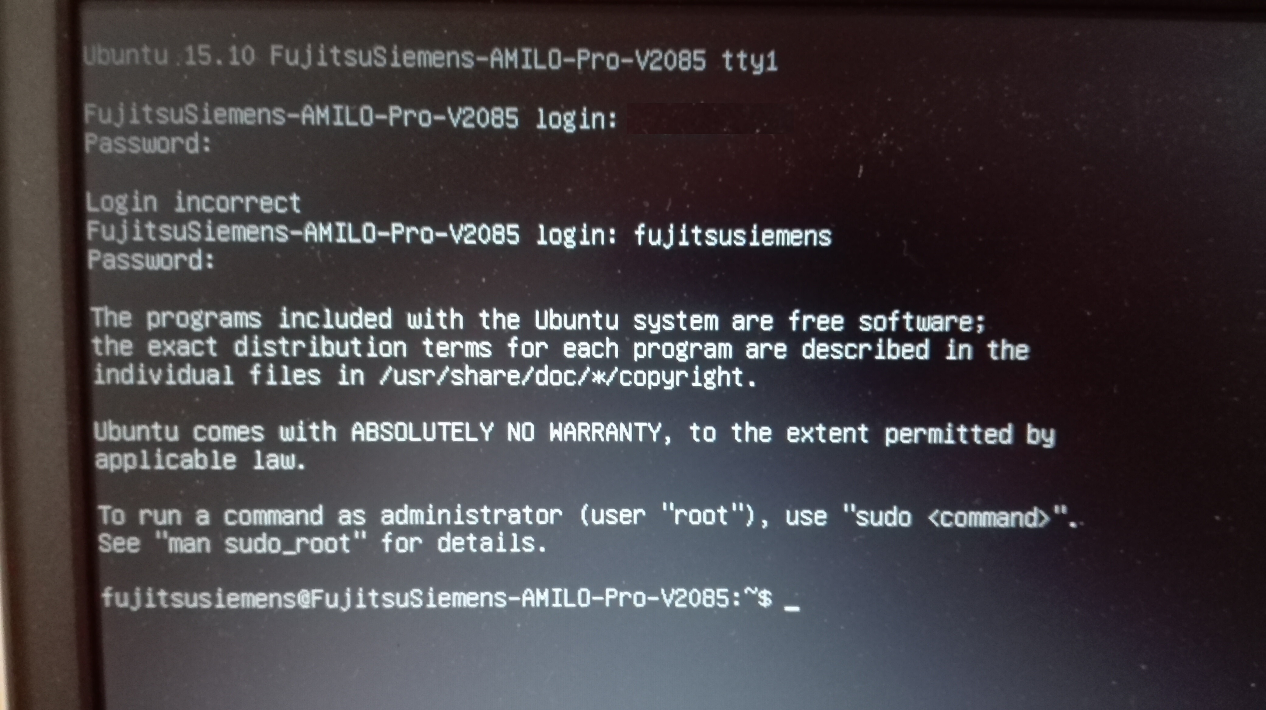

Tak přes CTRL+ALT+F1 se povedlo přihlásit, po startx toto:
