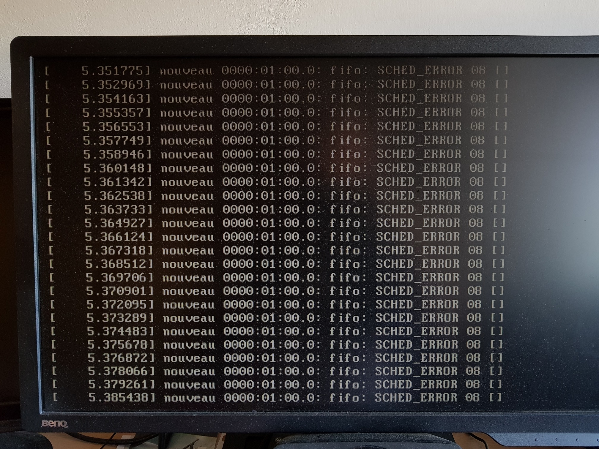

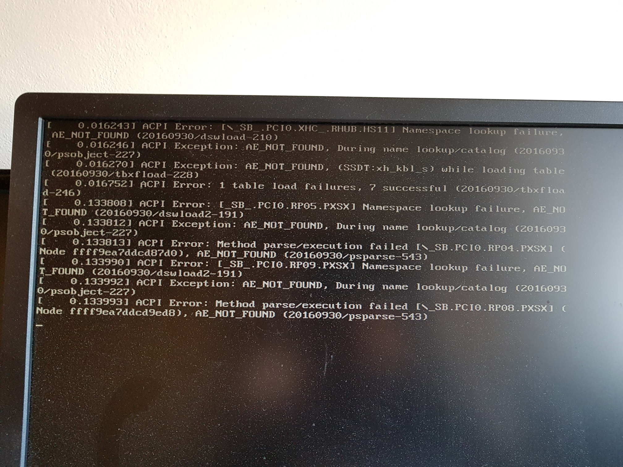

Problém je v tom, že jakmile následně vyberu boot z flashky a potom vyberu: Start Linux Mint 18.3 Cinnamon 64bit, tak se sice začne načítat, ale vždy mi to vyhodí tyhle errory, buď jednu nebo druhou varaintu (podle toho jestli v boot nastavení vyberu UEFI nebo USB) (a po chvíli se ozve zvuk jakože to něco načetlo, tj. asi vítací melodie Linuxu, ale to je vše a můžu akorát restartovat):
Dělám něco špatně, nebo co tohle způsobuje?
Iso jsem zkoušel stahovat 2x, stažené je správně, zkoušel jsem i 2 flashky a u obou jak NTFS, tak FAT32, stejný problém.

Chyba byla v konfliktu s mojí grafikou, výchozí ovladače, které tam jsou ji nějak neberou. Stačí ale před bootem upravit parametr jednoho příkazu z quiet splash na nomodeset. Potom se to už načte (v trochu omezenější grafické podobě) = nižší rozlišení apod., ale to v live session ničemu nevadí. Po dokončení instalace a nainstalování nvidia ovladačů už je možné spouštět normálně přes výchozí quiet splash.
Případně kdyby ani to nepomohlo, tak jsou ještě i další možnosti, co je možné vyzkoušet, je to přímo na jejich webu.

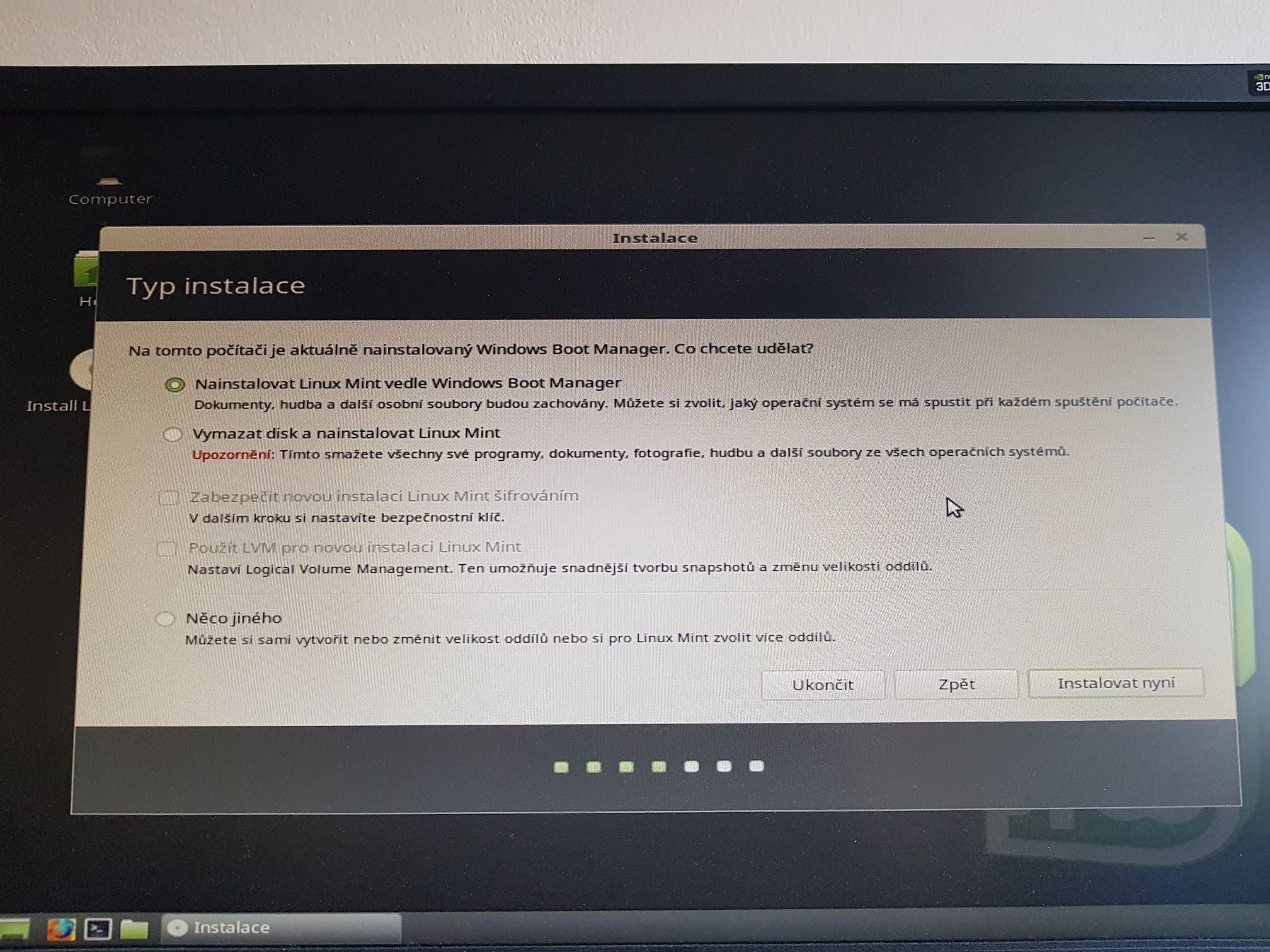

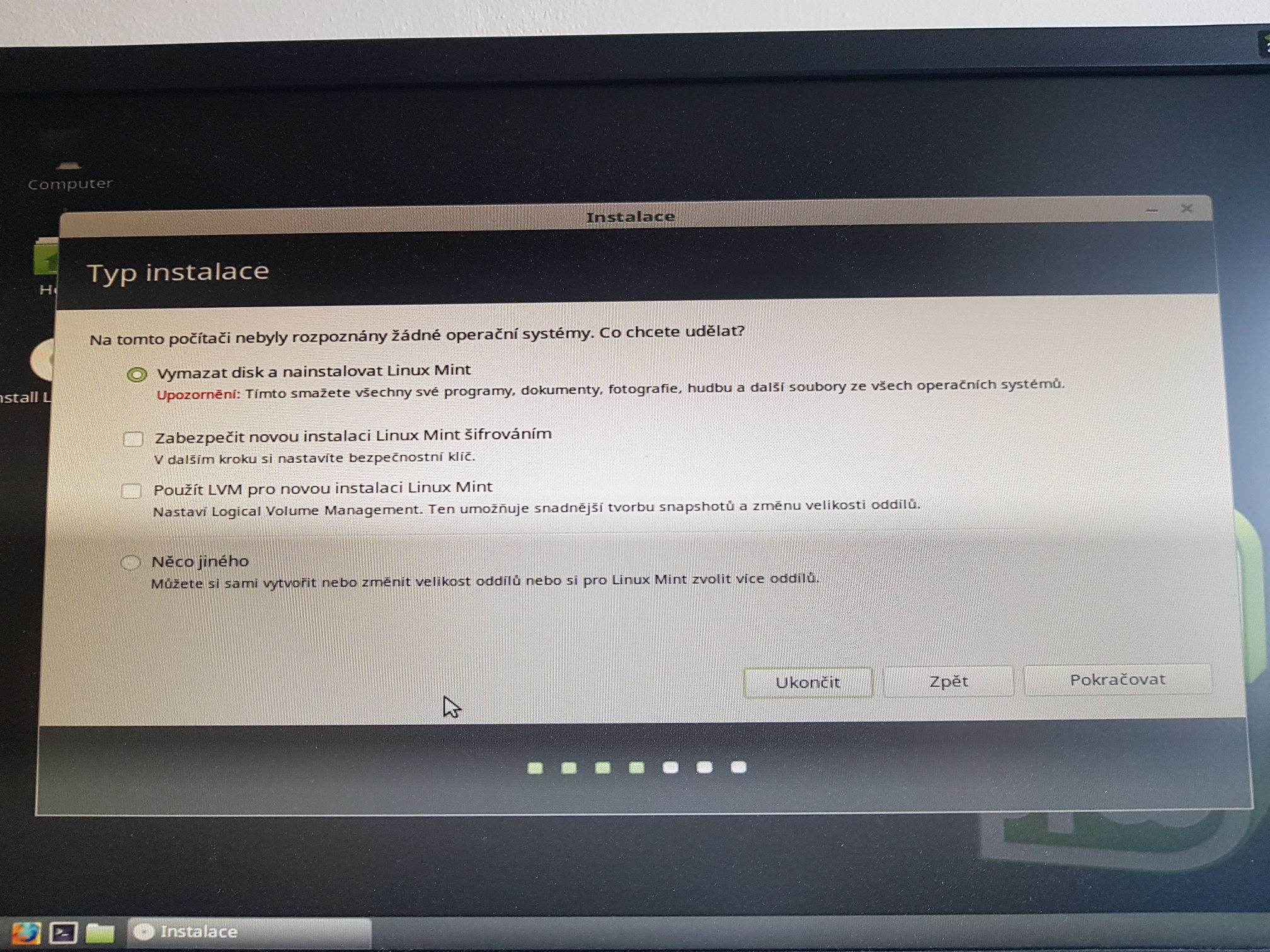

Ještě jsem měl potom další problém, nedetekovalo mi to, že mám nainstalované Win10. Psalo to, že nebyl nalezen žádný OP, tudíž mi nešel nainstalovat zavaděč na ten disk, kde mám Win10 a vytvořit tak multiboot.

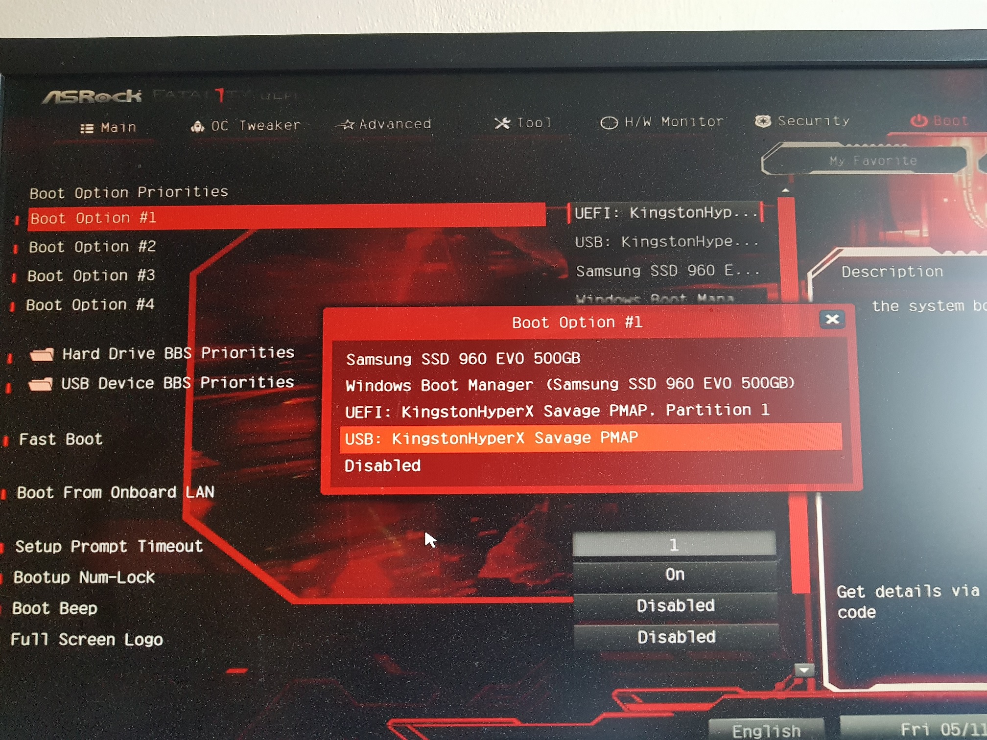

V možnosti bootu z flashky jsem měl totiž 2 možnosti:
Když vyberu USB, tak to Win10 nenajde, pokud vyberu UEFI, tak už ano - už detekuje Linux instalace, že byl nalezen Windows boot manager, když na něj dám zavaděč, tak potom se mi už povedlo úspěšně zprovoznit multiboot.
Taky další příčinou, proč nejsou Windows detekovány může být:
Enabled secure boot v biosu (já mám ale jako výchozí disabled).
Zapnuté rychlé spouštění (v případě Windows 8+), u mě to tomu ale nijak nevadilo.
