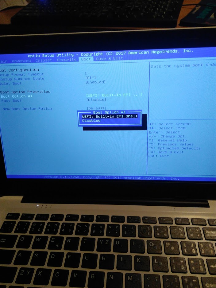

Zkus nafotit možnosti co jsou v BIOSu
aldik
Příspěvky: 589
Registrován: 09 zář 2007 13:58
Re: Linux na notebooku Umax
Příspěvek od aldik »
Přikládám ten BIOS. Není tam klasická BOOT nabídka jak jsem byl zvyklý ze stolního počítače (i toho nového s UEFI), kde je vždy na výběr mezi CDROM, HDD, USB apod. Tady se jen fleška jen někdy v bootovací nabídce nabídce objeví, i když připojená je vždy.
