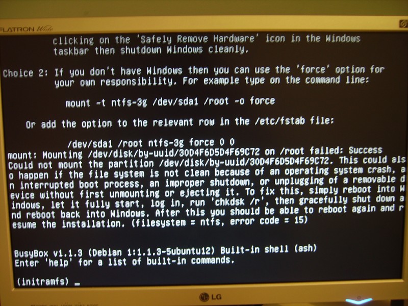

Ahoj,
včera jsem chtěl na mém PC s Windows XP Home + SP2 (konfigurace mého PC je: CPU: AMD Sempron 2500+ Socket A; GK: ATI Radeon 9250, RAM 512MB, HDD 80GB) vyzkoušet Kubuntu 8.04. Tak jsem si stáhl obraz do PC, vypálil na CD a po v XP otevřel CD a zobrazili se možnosti jak ho chci nainstalovat. Vybral jsem (druhou) možnost nainstalovat do Windowsů a při zapínání PC si pak pokaždé vybrat zda spustit XP nebo Kubuntu...Instalace proběhla v pořádku a po prvním spuštění systému Kubuntu to bylo funkční...pak jsem PC večer vypnul a zapnul Windows XP protože jsem nevěděl jak v Kubuntu zprovoznit internet, po přečtění návodů jsem PC restartoval a chtěl jsem spustit Kubuntu ale skončil jsem na černé obrazovce (viz přiložený obrázek). Dnes dopoledne jsem Kubuntu odinstaloval a chtěl jsem zkusit Ubuntu 8.04, takže jsem si ho stáhl atd. ... instalace proběhla opět v pořádku, po prvním spuštění systém normálně nabootoval a nastavil jsem si internet a vše fungovalo, doinstaloval jsem si češtinu, která předtím nebyla kompletní...po obědě jsem šel ven a PC vypnul. Večer jsem přišel spustil PC vybral si spuštění Ubuntu a bez problémů se systém spustil vše funkční... chtěl jsem si prohlédnout fotky na paměťové kartě vloženou přes USB čtečku a narazil jsem na problém, že jsem jednotku se čtečkou nikde nenašel, tak jsem to odložil, že si to pak prohlédnu na Windowsech... asi 1/2 hodině to chtělo stáhnout nějaké aktualizace systému a programů, tak jsem to odsouhlasil, vyčkal až ta aktualizace skončí pak to chtělo restartovat, tak jsem PC restartoval a Ubuntu opět normálně nabootovalo...jelikož jsem si chtěl prohlédnout fotky na pam. kartě, tak jsem PC restartoval a vybral spuštění Win XP, XP se normálně spustili, přihlásil jsem se a po přihlášení jsem si prohlédnul fotky...poté jsem PC vypnul a zapnul a zvolil spuštění Ubuntu, to ale při spuštění skončilo na stejné obrazovce (viz přiložená fotka) jako včera Kubuntu :-(. Co s tím aby zase bylo Ubuntu zas funkční? Předem díky za rady...

Odinstaluj Ubuntu a nainstaluj normálním způsobem. Tzn né z Widlí .. normáně nabootuj to CD, cos vypálil a nainstaluj to z něj.
Ta hláška, co se ti objevuje říká, že nějaký NTFS disk je "poškozený", prostě není bezpečný pro připojení a používání .. proto nebyl připojen. Můžeš ho připojit natvrdo, ale nedoporučuje se to, i když já to udělal už několikrát a nestalo se mi nic. A předpokládám, že právě na tom oddílu je i Ubuntu/Kubuntu, když jsi to instalovat z widlí..
Zkus to nainstalovat znova, z nabootovaného CD a uvidíš:)
