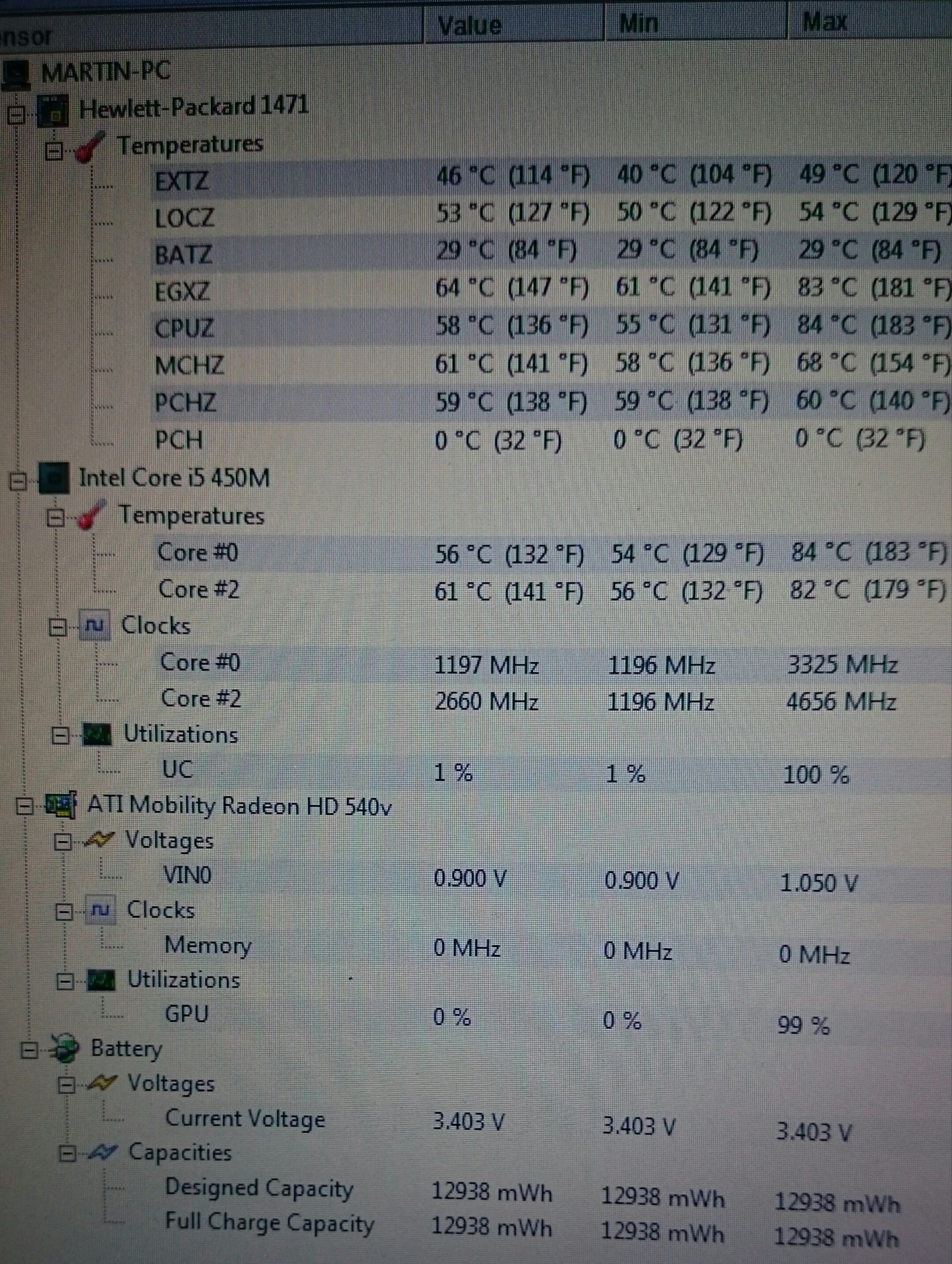

Zdravím, tak jsem si na stránkách výrobce stáhl poměrně dost driveru (ne úplně vsechny) a nainstaloval jsem je do notebooku... Včera večer jsem spustil hru a hrál jsem asi 45 min. bez žádného zamrznutí.. Bylo možné že notebook neměl potřebné drivery a proto ta hra padala? Jinak běžela +- 40 fps, při větší načítání mapy nebo hráčů to padlo i pod 20 fps, ale to je v pohodě..
Jinak jsem měřil i teploty (viz. obrázek).. Co si o nich myslíte? Hlavně ohledně těch maximálních..
Díky

Příspěvekod adavyp » 14 kvě 2015 15:44
Chvíli to pozoruj, jestli se to nevrátí. Jinak to může být driverem, ale málokdy se to stává.

Příspěvekod petr22 » 14 kvě 2015 15:53
Dulezita je teplota GPU.
Kdyz prekroci urcitou hodnotu, bum. Casem je to cim dal horsi az se notebook nezapne.

Příspěvekod KeežlaB » 14 kvě 2015 16:29
@adavyp Co se stává málo kdy? Že to může být drivery? Fakt jsem neměl dost nainstalovaných..
@petr22 jasný rozumím.. Ani nevím jaká ta teplota je GPU (z toho programu to je na prd vidět).. Máte nějaký lepší program?
Mohlo by pomoct vyčištění celého PC + nová teplovodivá pasta na čipy? Děkuji za odpověď, popřípadě nějaké nápady jak efektivně chladit PC..

Re: HP ProBook 6550b - Seknutí grafiky?
Příspěvekod adavyp » 16 kvě 2015 19:51
Vyčištění od prachu by tomu mohlo pomoct.

Zkoušel jsem na PC znova hrát hry a problém přetrvává. Dnes se mi to seklo i během koukání na video v prohlížeči. Sekne se to, zhasne display a pak vyskočí okno (viz. příloha). Když jsem zkoušel hrát tak to někdy ani shodit do Windows nejde. Od té doby jsem na tom radši nehrál, ale teď se to stalo i při běžným používání.
Notebook dnes budu zkoušet celý vyčistit a koupil jsem si novou teplovodivou pastu. Mohlo by toto pomoct?
Prosím o radu.. :)
--- Doplnění předchozího příspěvku (24 Kvě 2015 11:24) ---
Jinak ještě zde přidávám aktuální teploty. Mám pouze zapnutý prohlížeč (5 oken).. :)
Co říkáte na teploty v klidu?

Příspěvekod adavyp » 24 kvě 2015 13:56
Zkus to vyčistit. Teploty se mi nezdají.
Nicméně to může být i HW závada.

Teploty se nezdají v jakém smyslu? :)
Že jsou vysoké, nebo že jsou v normálu? :)

Příspěvekod adavyp » 24 kvě 2015 16:54
62 °C v klidu je podle mě vysoko (dle Aidy).
