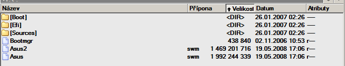

Na ntb ASUS se poškodil orig. disk. ASUS mi poslal recovery oddíl v nrg, který jsem rozbalil viz obr. A teď mám v jiném PC vytvořit nějaký oddíl na novém disku (NTFS ??), tam ty soubory uložit, a jak to pak spustit na tom ntb aby si WIN VISTA HOME nainstalovaly, neob jak to udělat?

To NRG nemas rozbalovat, ale vypalit!

Já to rozbalil proto, abych viděl co tam je. Takže to vypálím na DVD a z toho nabootuji a nainstaluji systém? To je tak jednoduché (není tam totiž jediný exe soubor)?

Ano, proc to delat slozite, kdyz to maji ovladat i pocitacovi negramoti?

OK děkuji. Já netušil že recovery oddíl z disku lze použít stejným způobem jako instalační medium.
