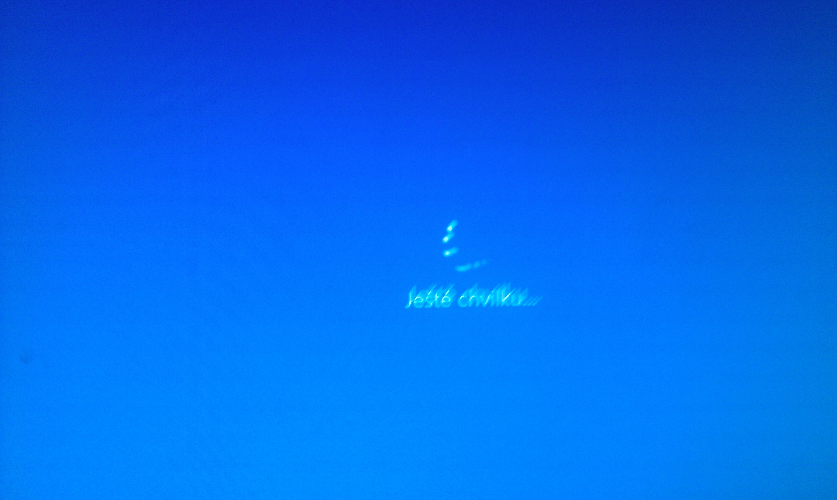

Nazdar lidí, dnes jsem chtel reinstalovat PC z důvodů virů atd. Tak jsem si
zalohoval všechny důležité data..... A jak jsem to vše udělal tak jsem měl v PC
program na nainstalování win10 z doby kdy to bylo zadarmo tak se vše nainstalovalo
a uz jen zbývalo zadat jazyk tak jsem vše žádal a dal jsem další a pak použít expresní nastavení a načítalo se to a restartovalo a zase mi tam hodilo si vybrat jazyk a takhle to jelo pořád dál vždy se to restartovalo a dalo na výběr jazyk tak budu rád za všechny rady
(Zkoušel jsem to spravit v biosu ale tam nic na správeni nebylo zkoušel jsem při zpusteni
F8 i shift+F8 i F2 i F10 ale nic nepomohlo)
A ještě mám dotaz..... Šlo by to spravit tak ze bych na druhém PC kde mám tentýž program taky tak tam při spuštění je na výběr upgradovat PC nebo stáhnou jako instalacku pro jiný PC tak ze bych to stáhnul jako instalacku hodil na flesku a zkusil nainstalovat znovu?
Díky za všechny rady a odpovědi

nations112 píše:http://web.tobynet.eu/obsah/reinstall/windows10.php jaká obrazovka se ti vždycky ukáže? číslo.
Dodatečně přidáno po 3 minutách 47 vteřinách:
Potom se to opakuje pořád dokola.

Tehle problém jsem měl taky. Je celkem blbej, ale přišel jsem na to asi po 30 minutách zkoušení všeho :)
A jak jsem ten problém vyřešil? U mne byla chyba v tom, že jsem windows instaloval z flešky a vždy když byl potřeba restart pc, z důvodu instalace windows, tak to vždy nabootovalo z flešky znovu. Takže stačí pouze vyndat flašku po tom co si do pc přetáhne potřebné věci. Někdy v tento okamžik zkus vytáhnou flešku z pc a už by problém být neměl :)

Mě to spíš připadá jak bys furt dokola dělal tovární nastavení. Při čisté instalaci je výběr jazyka jinde. Zkusil bych čistou instalaci ;-)

Tak s tou fleškou se mi to taky stalo ale v tom problém není protože jsme to aktualizovali ze souboru Windows 10 Media Creation Tool. Zkusíme čistou instalaci. Ale stejně mi nejde do hlavy proč se to pořad opakuje a instalace nepokračuje dál.

No ja jsem v PC flesku nemel zapojenou ja měl ten program rovnou v PC a tak jsem to nainstaloval

Uz jsem to vyřešil tak že jse msel na druhý PC a tam jsem to nainstaloval do flešky jako instalační média pro jiný počítač a v biosu jsem to přepnul na flešku a už to jede :)
