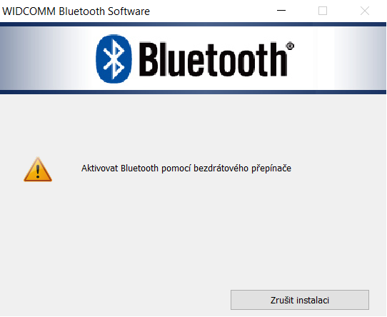

dokázal by mi někdo poradit, jak aktivovat bluetooth pomocí bezdrátového přepínače? Viz screen.
Mám notebook HP Probook G4 450. Žádné tlačítko na zapnutí bluetooth tu není, akorát tlačítko sít - režim vypnutý zapnutý.
Bluetooth je ve win10, ale když např. posílám fotky z mobilu, tak jdou poslat po jedné a musí člověk to odklikat i ve win10, cože je nepraktické. Z win7 jsem zvyklý na PIM interface, kdy v mobilu zaškrtnu fotky a posílám do notebooku naráz...stáhnul jsem tedy ovladače Broadcom a po chvilce mi to vyhodí tu hlášku. Ví někdo, jak na to?

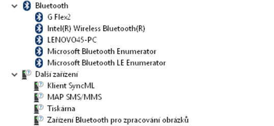

dej sem screen ze správce zařízení rozkliknutý na BT adaptéru.
spojení přes BT se naváže?

Bluetooth po instalaci win10 jede normálně. Jen je to jaksi nepraktické, posílám fotky z mobilu a musím jednu po druhé dávat v notasu přijmout soubor, atd....proto jsem chtěl ovladače Broadcom, kde je PIM interface a to dovede poslat fotky z mobilu, kde si vybereš kolik fotek chceš a dáš odeslat a v notebooku už žádné přijmat soubory nedáváš.
Jestli budeš vědět i pod tím Bluetooth, proč tam jsou ty otazníky, co tam chybí doinstalovat za ovladače? Možná asi nějaký ten Bluetooth ovladač.

Ty otazníky pravděpodobně znamenají chybějící ovladače. Tedy dohledat a nainstalovat. A ovladače broadcom na intelovský adaptér opravdu nenainstaluješ.

Nejdřív si doinstaluj všechny ovladače. Možná že to bude umět to zařízení BT pro zpracování obrázků.

kdyby to šlo, když dám aktualizovat ovladač, tak to napíše po chvilce systém nemůže najít software ovladače

Půjdeš na stránky HP, zde zadáš svůj model, případně jeho seriové číslo a ovladače ti to vyhledá. pak je nainstaluješ.
Nebo stahni z webu HP SoftPaq Download Manager, ten stahne a nainstaluje vsechny potrebne ovladace a programy.
