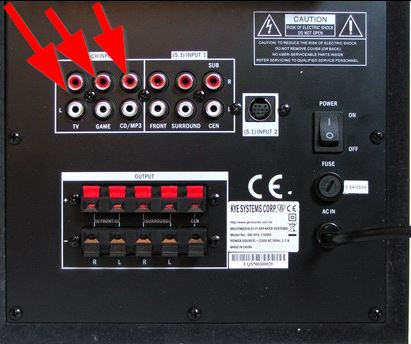

Sehnal jsem si od kamaráda starší 5.1 sestavu.
Když jsem chtěl vyzkoušet jen levý přední tak funguje ale je hrozně potichu skoro neslyšitelné.
Propojil jsem zelený konektor na základní desce (jack 3,5) s subwooferem (2 cinch) na přední reproduktory.
Win 8.1
Genius SW-HF 5.1 5000
Nevíte někdo co s tím?

Zadny zesilovac nepotrebuje - kdyz ma subwoofer, ma i zesilovac.
Staci to zapojit tak, jak se to ma zapojit.
Coz znamena stereo vystup z pocitace na stereo vstup na subwooferu - TV, GAME nebo CD/MP3 a nasledne vybrat odpovidajici vstup.

No, přesně takhle to mám zapojený ale pořád to hraje skoro neslyšitelně

To jak popisujes ze to mas zapojene se ale lisi od toho jak rikam ze to ma byt:

Tam jsem to zapojil
