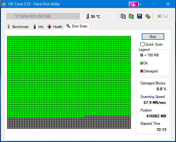

Error Scan a zruš fajku na Quick scan.

Vubec nic..

Pravděpodobně ne.. jedině koupit nový, ale tak nevím jestli to dělá zrovna disk když je vše na stavu OK. Jinak test dojel celý do konce a vše zelené bez chyby.

Pokud je u disku skutecne opotrebovane lozisko motoru, tak budou vsechny testy ukazovat OK, protoze mohou probehnout pouze za situace kdy disk funguje.
Kdyz se ted pocitac zapina na nekolikaty pokus, muze se stat ze druhy den se uz zapnout nepodari - pokud je to skutecne tim diskem.

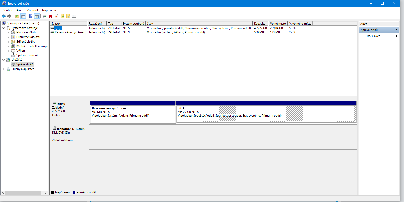

Daj sem screen zo Správa diskov, ako vlastne máš ten disk.

takto ?

Len preto , že na tom 1.screene z úvodu témy odkazuje na D:Windows...
Nikdy nenechávam takto celý disk na systém.Zbytočne problém ,takéto veľké C pri ďalšej inštalácií.Ak si môžeš spraviť zálohu svojích dát, tak by som ten disk komplet zrušil, rozdelil na 2 časti cez program na Správu diskov a skúsil ešte raz inštaláciu.

Aha, takže mam zkusit znova přeinstalovat celý PC, akorát zde přes správu rozdělit ten disk na dvě části ? Třeba nějákých 100 GB nechat pro Windows a druhá část na ostatní soubory hry atd ?
