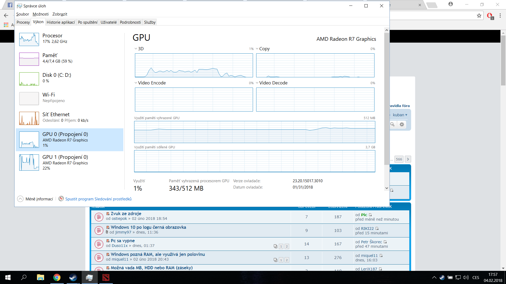

Dobrý večer chtěl jsem poprosit o radu.. přišel jsem na to, že mi nejspíše ntb jede ve hrách na integr. grafice a asi se to nejspíš nepřepíná, přitom mám nastavené hry na vysoký výkon v AMD settings.. jedna je integrovaná 512 a druhá 2gb.. ..díval jsem se totiž do správce úloh když jsem hrál a stále mi psalo jen AMD r7 , což je integrovaná a vůbec si to nebere tu druhou viz. screen .. a stále zde píše jen 512 MB .... někdo nějakou radu prosím? Doložím popřípadě vše co bude nutné ..

Ahoj, ano v ovládacích panelech mám obě ... oba maji nejnovější ovladač, i v AMD nastavení je založka přepínatelná grafika tam tam všechny hry mám nastavené na vysoký výkon ... a je u nich i napsané r8 ( ta 2gb) ale prostě se to přes ní nespouští ... nebo aspon tohle hlásí tyen správce úloh ....

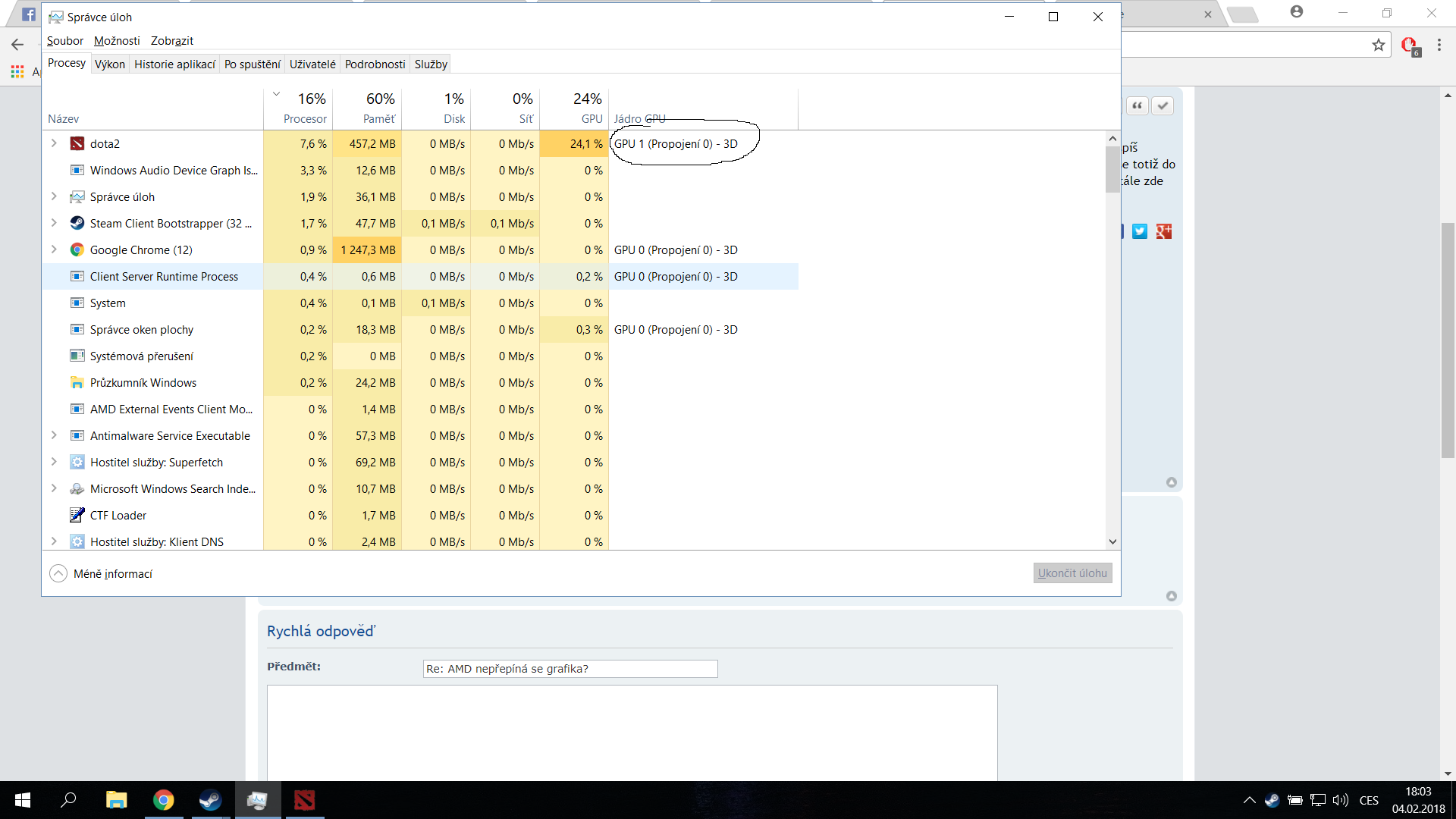

Nikde tam nic takového nemám když dám pravým na ikonu hry :/ ... ono ... já se v tom začal šťourat potom co když hraju konkrétně csgo ... tak najednou dostanu takovy sekundový lag jakoby se mi přepínala ta grafika stane se mi to třeba 10x za hru .. Buď je něco špatně v nastavení ... v tom AMD jinač netuším dřív jelo vše v pořádku, ten ntb mám asi 4. měsíce .. a řekl bych, že ty problémy se objevily asi po tom w10 updatu v zimě .. Ale přijde mi divné, že mi ty hry berou jen tu 512 podle správce úloh , protože v tom AMD mi ukazuje přepínatelná grafika >> tam si nastavím aplikaci na vys. výkon a u ní je ta r8 (2gb grafika napsaná, ale nebere ji to nebo nevím .. ) viz screen

On Windows může ukazovat co chce... Zkus se podívat třeba přes GPU-Z

Dobrá, stáhnu ten prográmek a mrknu se na to, zatím děkuju ... no nevím ale začal jsem cítit, ve všech hrách takový rapidní pokles ... oproti tomu jake to bylo před 2-3 měsícema se to nedá vůbec srovnávat ... a to už jsem dával i tovarní nastavení .. proto si myslím, že mám asi něco špatně nastavené v těch AMD .. ale mám to default, podle profilu na výkon.

Kdyžtak zkus pak stáhnout https://benchmark.unigine.com/heaven a udělat bechmark.
V tom GPU-Z, když ho necháš běžet na pozadí tak by pak mělo být vidět vytížení grafiky, pokud bude furt na 0%, tak se grafika nepřepíná.
