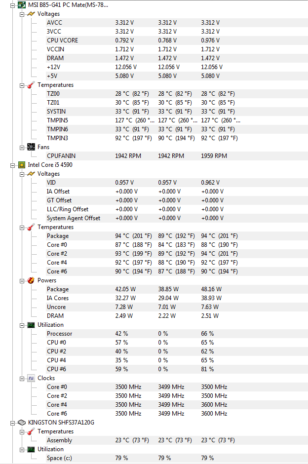

posledních pár dní se mi začala zasekávat hra, sama o sobě se nevypnula, pouze program přestal odpovídat. Asi týden zpět se mi dvakrát vypnul PC s tím, že naběhla hnědá obrazovka s pásky a byl třeba restart natvrdo, pouze při hraní her (říkal jsem si, že můžou blbnout kontakty monitoru a grafické karty, tak jsem vypojil a zapojil konektory a tento problém se už neopakoval). Teplota procesoru při hraní je přes 90°C, mám ho už tři roky bez přepastování s větráním co bylo v balení. Teplota GPU nepřekročí 60°C
Chtěl bych vědět, jestli je možné, že neodpovídání programu a náhlé vypínání PC může být způsobeno teplotou procesoru (když je možnost překročení 100°C), nebo tam bude i něco víc.

Teploty:
EDIT: Také bych rád věděl, co znamená teplota 127°C na základovce u PINu 5??

Pin5, nejspíš to jen špatně čte teplotu, teploty CPU jsou problém. Max Tcase je necelých 73 stupňů C. a ty máš na IHS přes 90. Zkontroluj uchycení chladiče, pastu mezi CPU a chladičem a přinejhorším nech udělat delid.

těch 127C klidně může bejt na VRM, šáhni na chladiče vlevo a nad procesorem a gdyž se spálíš, tak je to vono :D přesto by to problém dělat nemělo, řešením pravděpodobně bude stažení teploty procesoru...

Tak urychleně zkontroluj uchycení chladiče na procesoru nebo okamžitě přepastuj, 90°c jsou šílené teploty! S takovým chladičem by měl mít procesor sotva 60°c
A TMPIN5 si nevšímej, to jsou nesmysly, že tam není čidlo, tak to ukazuje -127°c nebo +127°c občas to bývá pod pojmem AUX

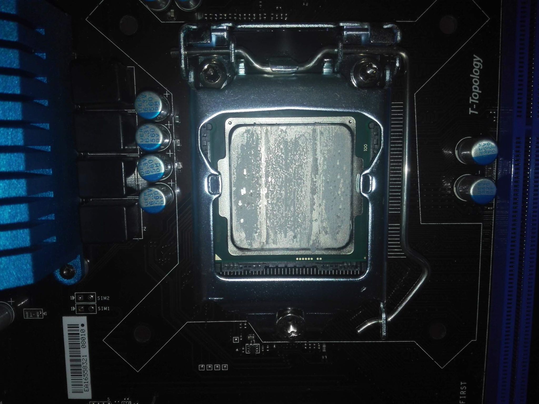

Procesor vypadá takhle:
Nikdy jsem nepastoval, ale tohle není dobrý ne? Neměla by pasta být rovnoměrně nanesená po celém procesoru?
xbs
Příspěvky: 19490
Registrován: prosinec 17
Re: Velké teploty procesoru (zasekávání her)
Příspěvekod xbs » 10 úno 2018 13:43
tak samozřejmě že by měla bejt nanesená po celý ploše, ale už si to sundal tak něco bude i na základně chladiče... holt nanes celoplošně jemnou vrstvu, správně připevni chladič a uvidíš...
