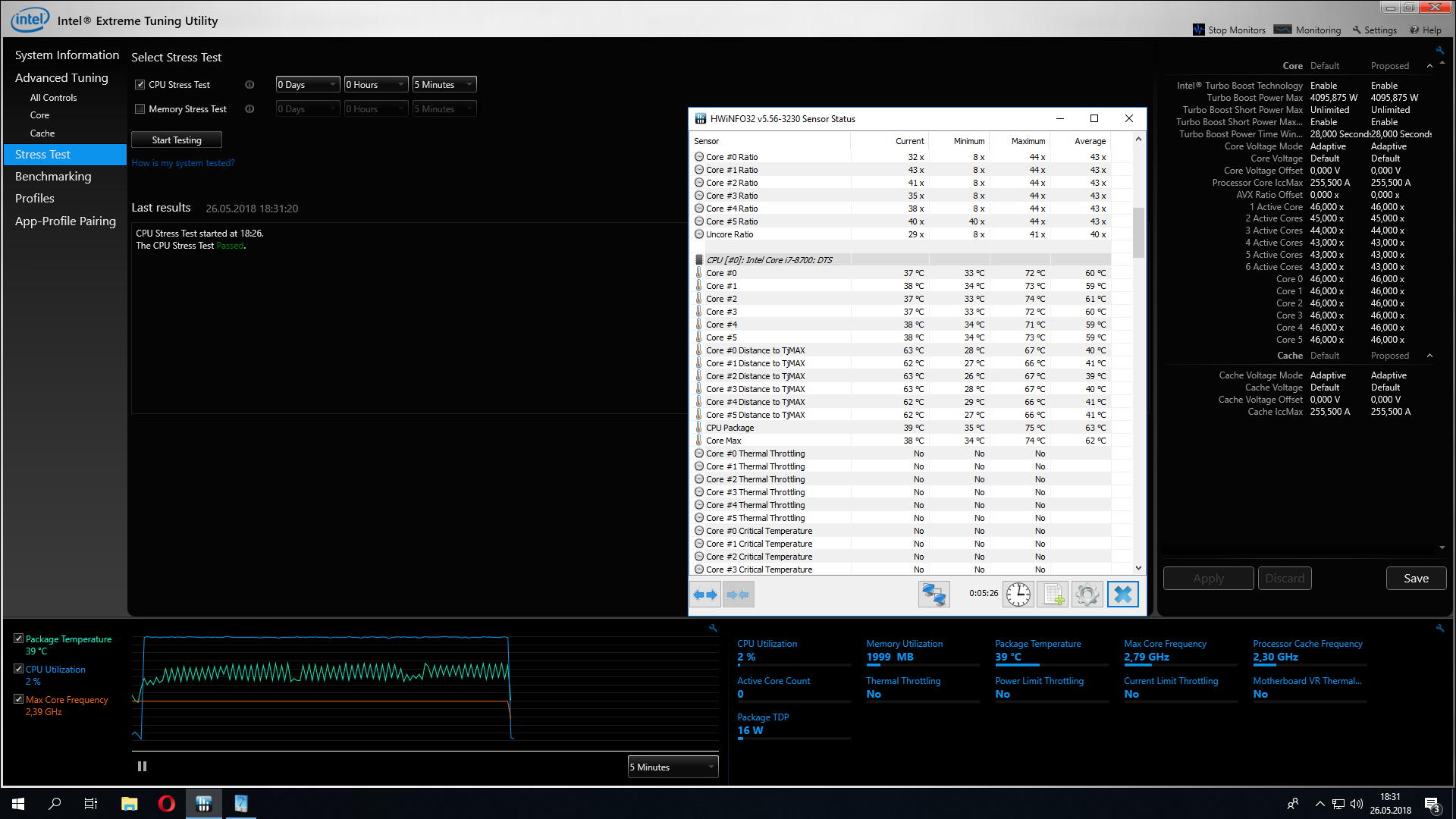

Tak přikládám screeny. Jeden je s XMP a druhý bez. Všiml jsem si, že když mám XMP off, tak se mi to drží na 65w a když to chce jít přes, tak se to omezí na těch 65. Když je XMP on, tak tam ta regulace není a bere si to i 85w. Říkal jsem si, jestli se něco změní, když ty ramky nastavím ručně. Zajímavé taky je, že při XMP off jedou ramky jen na 2133 CL15. S XMP on jsou tak jak mají být a to 3200 CL14

casperdeluxe: To dává smysl, protože XMP ti tu RAM nastaví co nejblíže k jejím výrobním (= výchozím) parametrům. Když je XMP off, tak RAM poběží výchozí rychlostí pro daný systém (pokud to necháš na auto). i7-8700 má jako max. rychlost RAM definovanou 2666MHz, cokoliv rychlejšího je už OC pro CPU. Rychlejší RAM = rychleji se mohou dopravit data do CPU = stihne toho více zpracovat a s tím souvisí i napětí, tím pádem i teplota atd.

Proto nechápu proč je v defaultu nastaveno 2133 a ne 2666. Co se tyč tě wattáže, tak když jsem měl XMP off, tak v tom ixtu žluté broblikavalo omezení wattů, když to chtělo jít přes 65 U XMP on to neomezovalo.

Koukám, podle toho screenu, když máš RAM bez XMP, tak máš TDP nastavené jako výchozí povolenou hranici na 65W a při XMP ti to nastaví až na 4095W, tak to bude nejspíš tím, že to automatika zvedne.

Takže bych to mohl v BIOSu omezit na těch 65 a už by to mělo topit jako u non xmp
Dodatečně přidáno po 22 vteřinách:
Nebo jen ramky nastavit ručně

No jenže tím právě omezíš CPU, takže mu bude chybět výkon, k té rychlosti, na které potřebuje pracovat. Zkusil bych načíst XMP a následně v OCCT projet small data, alespoň 30 min, výsledky dostaneš v grafu. Podle toho, kolik stupňů tam dosáhneš, bych se rozhodl, co dál.
