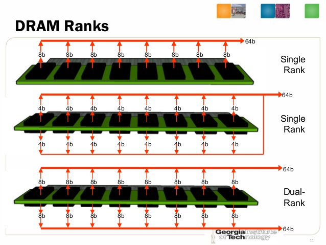

Asi existuji i oboustranne single rank, ale myslim ze to bude spise vyjimka. Potrebujes tedy to dole a v eshopech se ted uz prodavaji asi jen ty nahore:
lec11-computer-architecture-by-hsienhsin-sean-lee-georgia-tech-memory-part3-10-638[1].jpg

když řeknu pravdu, tak v tom mám docela guláš.
Co vím, potřebuji dva moduly, každý 4GB a ten zobrazený úplně dole ve mě asociuje že má 8 GB jako jeden kus.
Snažím si to vsvětlit tak, že když každý modul má 4 GB tak ten horní má 4 GB brouky a ty dva další mají brouky 2 GB. Je to tak ?
Za další stačí to osadit moduly od stejného výrobce stejného typu anebo musí být nějak párované ?
Zkuste mi to prosím vysvětlit polopatě, případně navést na nějaký příklad.
(Som s toho celý zmetěný) a děkuji za trpělivost

čtyřgigovej modul s čipama na obou stranách, tedy dual rank modul...
