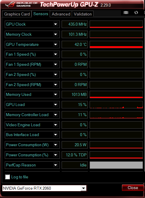

pravda bude asi někde uprostřed ... každopádně ten 60° limit je už za hranou a kartě na "zdraví" nepřidá ... na druhé straně je nostop ofukování ... když sedím u compu 18 hodin denně a z toho 2-3 hodiny hraji, je zbytečné aby ty větráky běžely, když je 16 hodin na kartě 40-42° a když se hraje, větráky běží nonstop, mění se akorát otáčky ... ten jeden-dva starty z nuly na něco tomu nijak neublíží ... většinu dne ten graf vypadá takhle ...

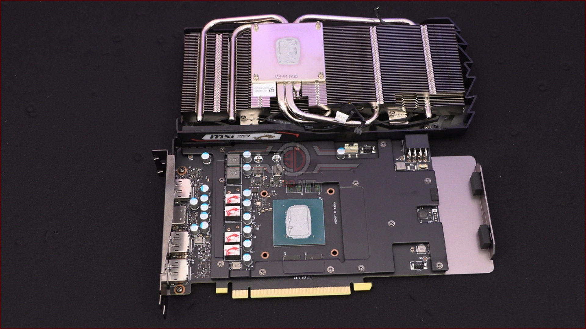

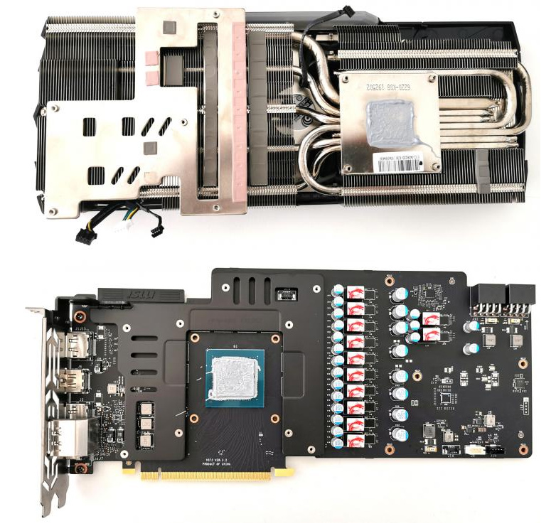

Teplota VRM rozhodně neklesá rychleji než teplota jádra. Teď jsem to pro jistotu zkoušel na svojí gk.
Záleží jestli primární chladič chladí i VRM nebo jen jádro. Pokud má VRM vlastní chladič (většinou jen kus hliníku), tak se to tam bude smažit, protože vetilátory co? Stojí.
Pro porovnání:
MSI GTX 1660Ti Gaming X
MSI GeForce RTX 2080 SUPER Gaming X TRIO
