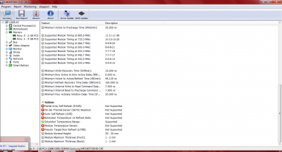

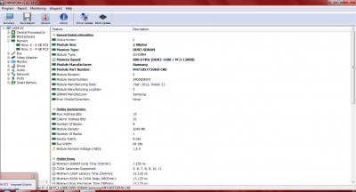

RAMky je potřeba vybrat tak aby specifikace obou modulů byly co nejpodobnější. Ideálně stáhni třeba program HW Monitor a hoď sem screen se specifikacema RAMek a podle toho něco vybereme. Důležitý je aby seděl hlavně typ (DDR3/DDR4) a napětí, ideálně pak i časování a frekvence - pak je největší pravděpodobnost že to bude fungovat.

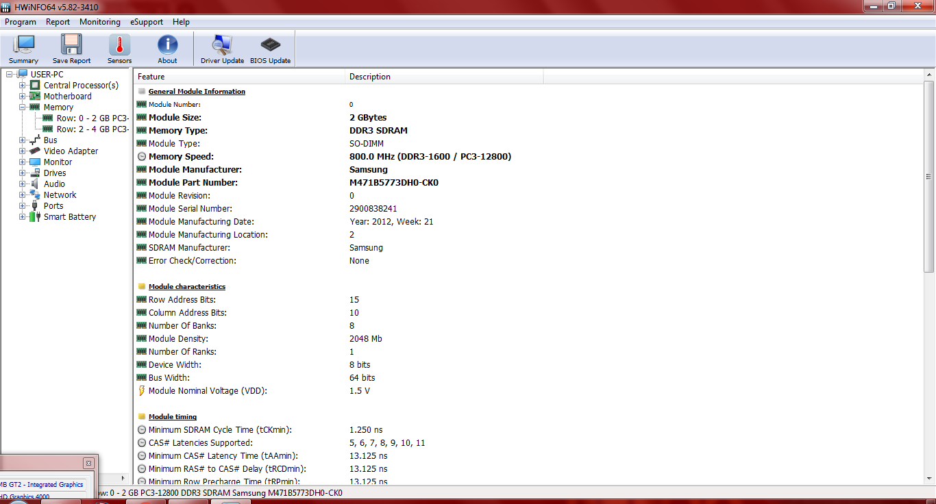

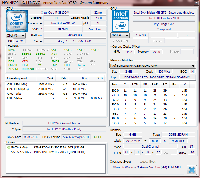

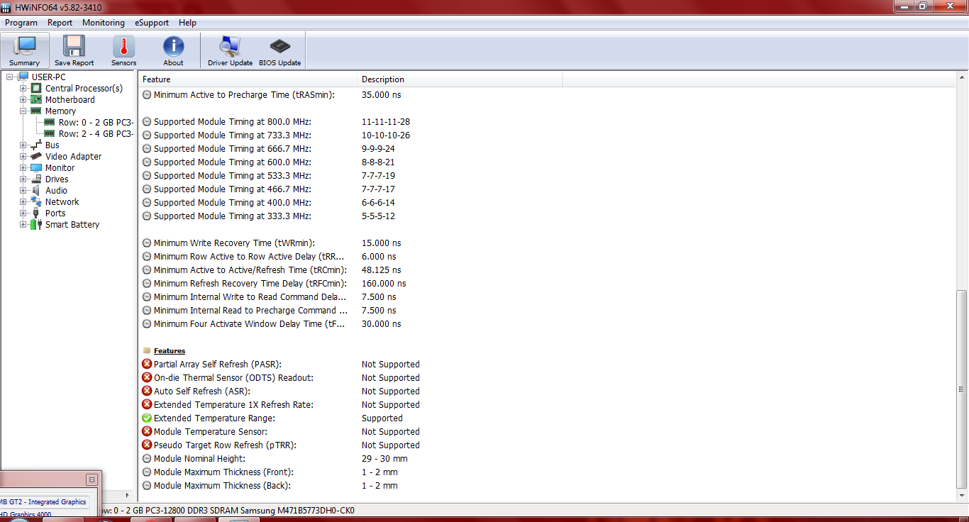

Přikládám screeny z HWinfo. Ohledně těch termalpadu asi nevite co? Ikdyz asi to nespecha, ted mi z ciny asi nic neprijde :-D Jinak ntb nebyl kupován v ČR, takže to může být tím, že takto divně jsou tam RAMky :-D

Já se právě v tom nechci vrtat dřív, než to budu rovnou i měnit :-D Jednou jsem ho už trochu otevřený měl a zbyly 2 šroubky :-D každopádně jestli to dobře chápu, tak tam jsou 1600mhz. Takže bude finančně nejrozumnější sehnat 8GB modul a udělat z toho 12GB RAM, ne?
