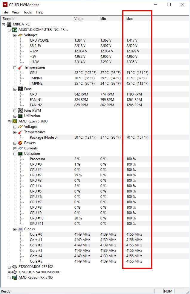

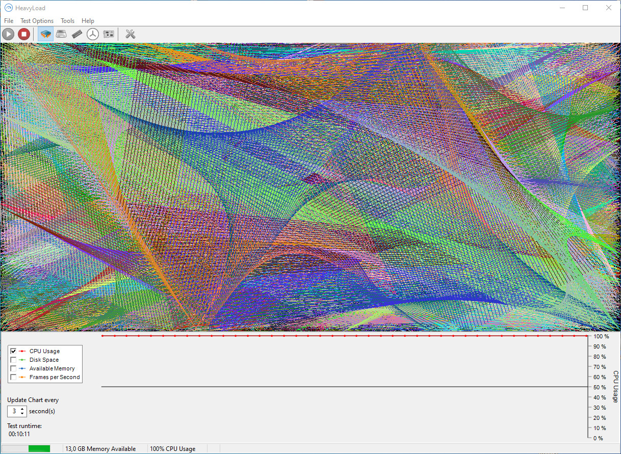

@petr22: Píšu jen mé zkušenosti se zmiňovaným chladičem, jinak co píše tazatel, asi bych volil výkonnější chladič.
Pustil jsem HevyLoad Stress CPU na 10 minut jen tak pro info, v místnosti momentálně 25,5°.

Package temperature = 70 stupnu
Cpu temperature = 55 stupnu
Zespoda procesoru o 15 stupnu vyssi teplota ? Eeeee ?
Tady je neco spatne, skutecne teplota MUSI byt pres 70 stupnu, nemuzes mit
o 20 stupnu min jak zbytek sveta. Ja bych hadal vadne teplotni cidlo.
Ten Freezer 34 je za tech 700 Kc skvely chladic, ale toto porusuje fyzikalni zakony,
podle me bude teplota v zatezi mezi 70-75 stupni.

Když sáhnu rukou na chladič CPU, tak je teplej, ruku na něm udržím, podobné teploty ukazuje i Thermo měřák...
Deska je 3/4 roku stará a vše šlape k mé nejlepší spokojenosti, určitě nebudu hledat vadné čidlo...
Je mi upřímně jedno co má zbytek světa, píšu jen své zkušenosti.
Jak už jsem psal, jen změna větráku a teplovodivé pasty udělal cca. -10° na klasickém Freezeru 34.
Edit: To Package Temperature je teplota chladiče čipsetu, ten HWMonitor to ukazuje blbě.
					Naposledy upravil(a) amirinda dne 01 zář 2020 21:56, celkem upraveno 1 x.

Jenze ten procesor NEMA pod 60 stupnu v zatezi.
Doslova jsi sam dal screenshot, kde je teplota 70 stupnu v zatezi kterou reportuje cpu.
Schvalne jsem si kvuli tomu overil, co je ktere cidlo zac.
70 procesor, 55 deska, to uz dava smysl.
Re: Najvhodnejší chladič
Jasně u CPU je napsáno 55°, ale podle tebe je to teplota desky? To nééé, říkám, že ten HWMonitor ukazuje ty teploty špatně, ale zkoušel jsem kde je jaká teplota podle Thermo měřáku a je to jak říkám, že tomu nevěříš...
Jenze ta hodnota CPU je cidlo na desce pod socketem, kdyz se podivas
na celou strukturu vidis, ze je to teplota kterou hlasi DESKA.
Package temperature hlasi samotny procesor, takze to je realna teplota CPU,
kterou hlasi procesor.
Urcite uznas ze nedava smysl, aby ti deska hlasila teplotu cidla v cpu a procesor zase
teplotu cidla v chipsetu na desce, kde zadne ve skutecnosti neni.
Thermo meraken nemas sanci cokoliv zmerit, protoze plocha cpu je zakryta jednak
heatspreaderem, druhak chladicem. Cidlo je uvnitr cpu.
Podle me to hlasi spravne - deska pod socketem 55, procesor 70.

Ja mam ventilatory na 15% (nejsou slyset), kdyz je zapnu je to 65-67.
Vazne se podivej na tu strukturu hwreportu - tu teplotu CPU hlasi motherboard,
package temperature hlasi primo ten Ryzen 3600, takze je to cidlo v cpu.
https://forums.tomshardware.com/threads ... e.2614947/
70 stupnu je teplota samozrejmne naprosto v poradku a odpovidajici cene chladice, drazsi chladic neni
o zazracne nizsich teplotach, ale o tichu, tzn o pasivni ucinnosti. Ani vodnik neudela zazracne nizsi teploty.
Jedina mzonost je chladic ktery jen neodvadi teplo,a le aktivne chladi - tedy Peltieruv clanek nebo kapalny dusik.
