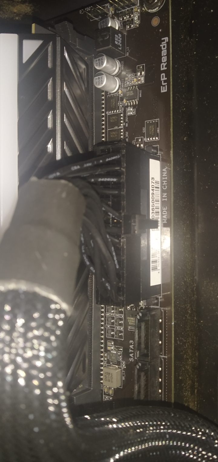

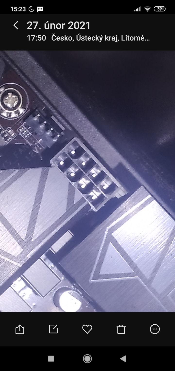

Příspěvekod maxovina » 01 bře 2021 17:08
Na jedny fotce mam ten zapojenej 20+4
Na další kam si myslím že bych měl zapojit ten druhej kabel

Příspěvekod atari » 01 bře 2021 17:34
K té druhé fotce se podívej do návodu, a tam máš napsáno k čemu ten konektor je, a napiš to sem.

Příspěvekod maxovina » 01 bře 2021 17:56
Atx 12V

Příspěvekod Marfy » 01 bře 2021 18:03
Na desce je konektor ATX 12 V. Tam přijde ten osmipin s napisem CPU. PCI expres je na grafiku. Ten do desky nedáváš.

Příspěvekod dvorakj » 01 bře 2021 19:23
z tech fotek neni moc poznat, ten 8 pin ma jinx zamek, nez na desce, ale diky mizerne fotografii se muzu mylit.

Příspěvekod gogo1963 » 02 bře 2021 03:41
jj na fotce to vypadá, jako by tam žádný zámek nebyl, ten má být zvenčí, směrem k okraji desky ... možná to jejn není vidět ... na konektoru je tam, kde má být ... podle mě je všechno ok, jen ten konektor je ze dvou částí, musí být pořádně natlačené k sobě, blbě se to tam zasouvá ...
