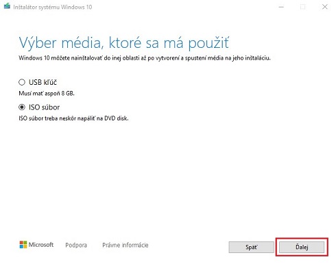

Môže byť , že najskôr potrebuješ staršiu aktualizáciu napr.
https://www.catalog.update.microsoft.com/Search.aspx?q=KB5005566
Ohľadom ISO si mal "Stiahnúť nástroj" , po stiahnutí spustiť a tam máš v ponuke stiahnúť ISO.

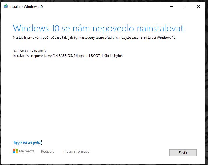

Příspěvekod aec » 21 říj 2021 22:26
starší verze nepomohla, hlásí to stejnou hlášku
stáhnul jsem pak ISO a dal instalovat, ale vyhodilo mi to stav viz příloha :(
tak to vypadá na neverending story :shifty: :shifty: :shifty:

Chvilku to vypadalo nadějně, promazal jsem disk, přejmenoval ten soubor. Přes ISO soubor to vyhodilo chybu viz screen, v tipech k řešení potíží jsem našel chybu viz screen, ale netuším, co to může znamenat. Zkusil jsem to i přes Pomocníka aktualizací, příprava se povedla do 100 %, pak se PC mělo restartovat, dlouho se načítalo, ale verze zůstala stejná. :wtf:
Re: Po pár minutách crashne připojení k síti
Příspěvekod Uziv00 » 25 říj 2021 08:24
Stačí číst.
Máš zakázat nebo odinstalovat všechny antiviry třetích stran a odpojit všechny periferie kromě klávesnice a myši.
