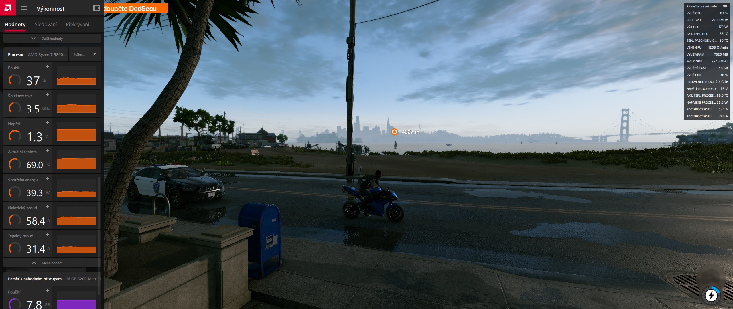

Při hraní ty 2 chromax, jednou max. I tak max teplota u hry je přes 70. Větrák vzadu běží taky na max.
Mám ve hře limit na 90 FPS. a hra běží na ultra při Full HD , bez limitu je to 260/280 FPS, ale teploty CPU jsou přes 90.
