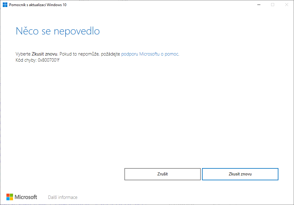

RIKI22 píše:Skúsil si aj cez nástroj Update Assistant ?
Tohle potřebuji trochu upřesnit. Win + "assist" mi najde zástupce Windows 10 Update Assistant, ten se odkazuje na "C:\Windows10Upgrade\Windows10UpgraderApp.exe...", ale takový adresář na c:\ nemám.
Je to tohle https://support.microsoft.com/en-us/top ... a2ac36fb3f ,
resp., tohle https://www.microsoft.com/en-us/softwar ... /windows10 ?
To jsem asi zkoušel, ale asi ne 22H2. Až doběhnout rozjeté postupy, zkusím i tohle :satisfied: .

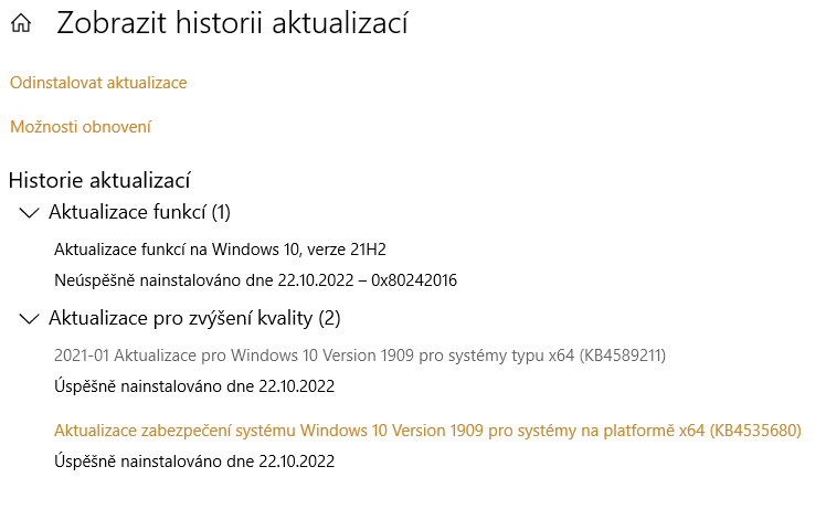

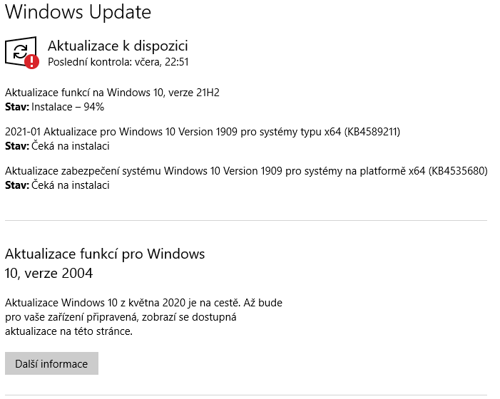

Dodatečně přidáno po 25 minutách 21 vteřinách:
FYI, screenshot, první pokus...

Příspěvekod petr22 » 22 říj 2022 00:18
Hlavni problem je nemoznost aktualizace - verze, ktera vysla pres 3 roky.
Pokud se nepodari aktualizovat na aktualni sestaveni, nema smysl resit cokoliv jineho, ten system je KO
bez funkcnich aktualizaci na vyssi sestaveni.
Instalator vytvari logy, ktere jsou obvykle v adresari Panther budto ve Windows, nebo v tom divnem skrytem
adresari na disku C:\. Tam by mohlo byt napsano, na cem instalace pada. Muze to byt cokoliv - stary ovladac,
nekompatibilkni program, chyba neznamo kde.
Stahni ISO aktualni verze, otevri ho a spust setup.exe. Instalaci pres Windows update nepoustej.
Plna instalace z ISO obsah fungovala tam, kde aktualizace z webu selhala.

Tady je výsledek. Další info za 16-20h. To dokončím procházení prvního vlákna... Zatím díky
Martasu
Příspěvky: 15
Registrován: říjen 22
Re: Win10, nefunkční update, upgrade a přepínání uživatelů po plném disku
Příspěvekod Martasu » 23 říj 2022 00:29
Tak zatím bez úspěchu. Ani 22H2, zítra zkusím spustit upgradez USB flashky.
