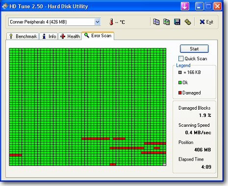

Test disku (HD Tune/Error scan):
https://www.hdtune.com/files/hdtune_255.exe
Chybné bloky jsou červeně. Nesmí být ani jeden.
