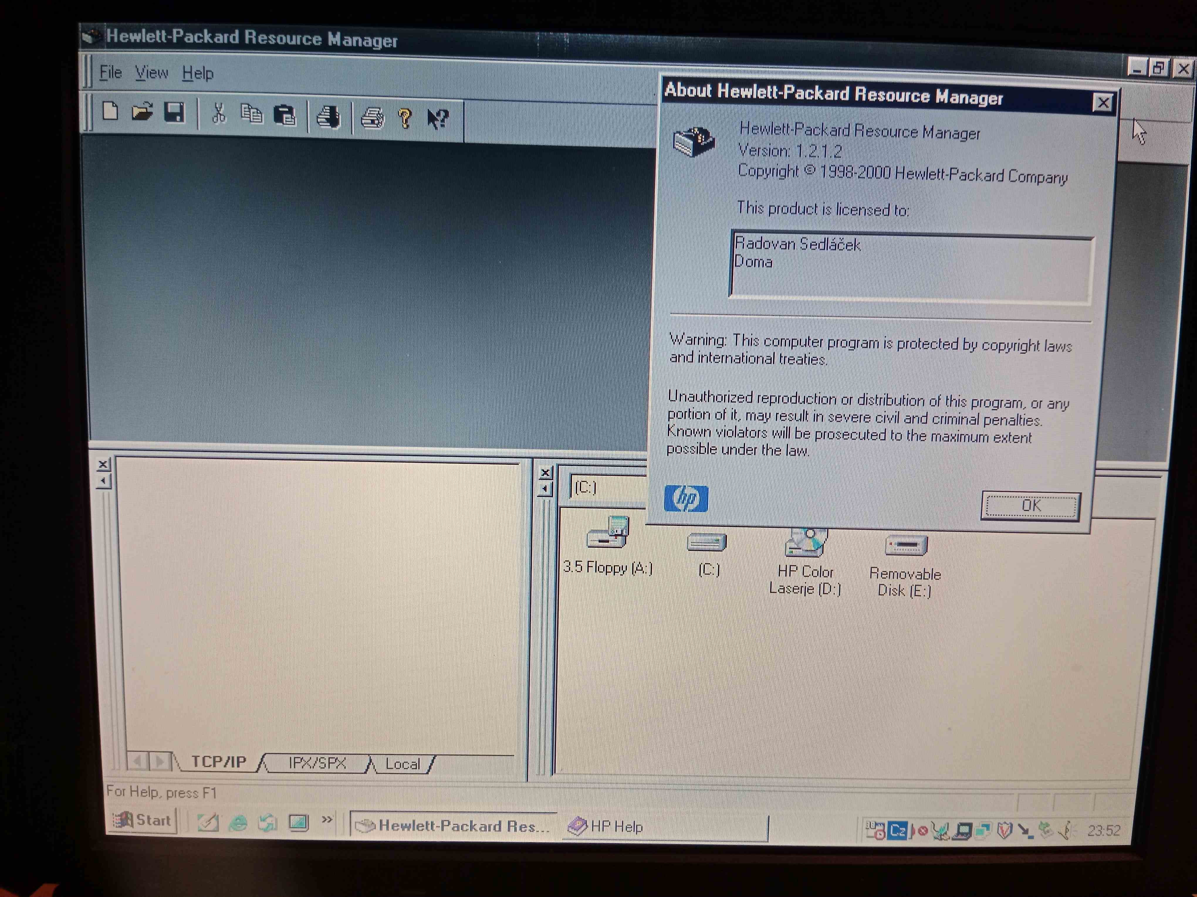

Zdravím všechny. Prosím mám tiskárnu HP color LaserJet 4550HDN z EIO HDD. Potřebuji inicializovat HDD EIO v tiskárně. Mám stažený HP Resource Manager 1.2.1.2 a jak tam do toho Resource Manageru mám přidat tiskárnu? Toto je resource manager pro windows 98, tiskárna mě tiskne i ve windows 11. Nikde není žádný návod a mě to nefunguje, nebo jakým způsobem mám inicializovat ten EIO Pevný disk. Děkuji moc Radovan

Tiskarna je pripojena na LPT2 port, ale v aplikaci je vybrano sitove pripojeni.
Kdyz je tiskarna pripojena kabelem na paralelni port, nemuze byt zvolena TCP/IP komunikace.

Ale já ji nemám přes lpt port připojenou, protože tam je nutný použít speciální LPT kabel, který nemám mám ji přes EIO jetdirect 690n připojenou přes wifi síť, myslíte Where lpt2? Takže to asi nepůjde inicializovat přes síť? Jen přes LPT Kabel?

Tak proc je ve Windows nastavena na LP2 port a ne na IP adresu ?

No už to mám nastavené na IP ale stejně ji nevyhledá, nemám ji připojit tu tiskárnu drátově do sitě?

Nejak se mi uplne nechce verit, ze by to neslo inicializovat bud primo na celnim panelu nebo pres vestaveny webserver.

No nejde přes webové rozhraní ani přes ovladací panel jenom by to mělo jít přes ten resource manager a ten je jenom pro windows 98, ME
