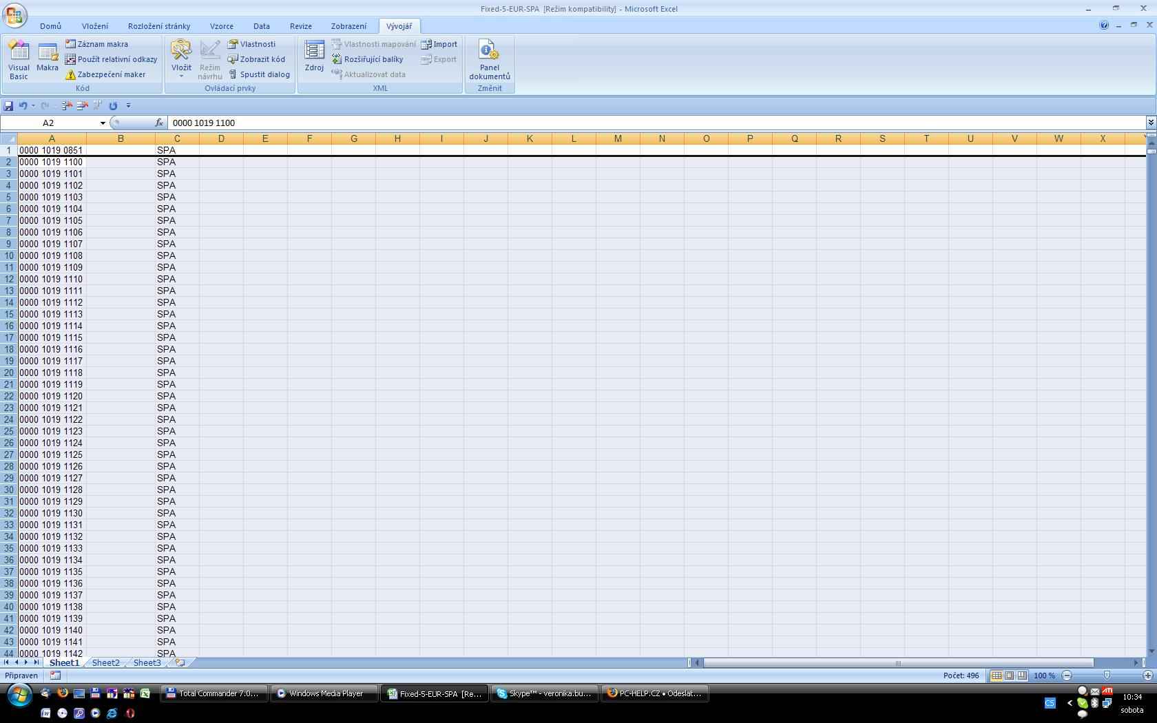

Ahoj,
V práci velmi často pracuji s tabulkami, ve kterých jsou zadaná data pro tiskárnu, kde se personifikují plastové karty
(tato tiskárna je velmi vyspělý stroj, zvládá potisknout až 33 tisíc karet za hodinu včetně vlastní kontroly kvality tisku a správného natištění dat), běžně na ní vyrábíme zakázky o půl milionu karet. Ale o toto nejde, dostáváme data v Excelu, NAPŘÍKLAD pro sortu BSH, která obsahuje 60.000 řádků ve 5ti sloupcích s daty. Já tyto tabulky ručně upravuji pro vytváření etiket ve Wordu, pro krabičky kam dáváme potištěné karty po 250-ti kusech, kdy potřebuji z tabulky použít pouze data pro první a 250tou kartu (první a poslední z krabičky) a to tak, že potřebuji zachovat v datech vždy první kartu, pak smazat 248 řádků, 250 řádek zachovat, a ten přesunout do druhého sloupce k první kartě, pak smazat vzniklý prázdný řádek a celé opět opakovat. Nevím jestli to popisuji nějak pochopitelně, proto přikládám obrázky z této činnosti, kterou velmi potřebuji zautomatizovat - zabírá to ruční prací neskuteně mnoho času.
Velmi proto prosím o pomoc s vytvořením a používáním makra (zkoušel jsem to, ale nedaří se)

Jen abych upřesnil, já to makro udělal přes záznam makra, jenže nedělá přesně co potřebuji, to bych musel ručně projet celý list aby makro dělalo co potřebuji. Protože, když makro naučím udělat to pouze pro první řádku a spustím ho, udělá první řádku. Ale když ho chci spustit od další řádky, opět předělá pouze tu první. A s tím si nevím rady a programovacími schopnostmi opravdu neoplývám :oops:
Díky

Tak se s tím zkouším prát. Makro mi funguje ale jenom tak, že musím stále ručně dopomáhat. Klikat na správnou řádku, poté spustit makro - 3 repetetivní kroky. .. To je hezký, už to by ušetřilo čas, ale ne tak jak si představuji. Jak toto donutit pracovat automaticky na celý list??? Nebo opravdu musím nahrát makro krok za krokem pro celý sešit a to poté aplikovat???
Díky jestli někdo poradí...
