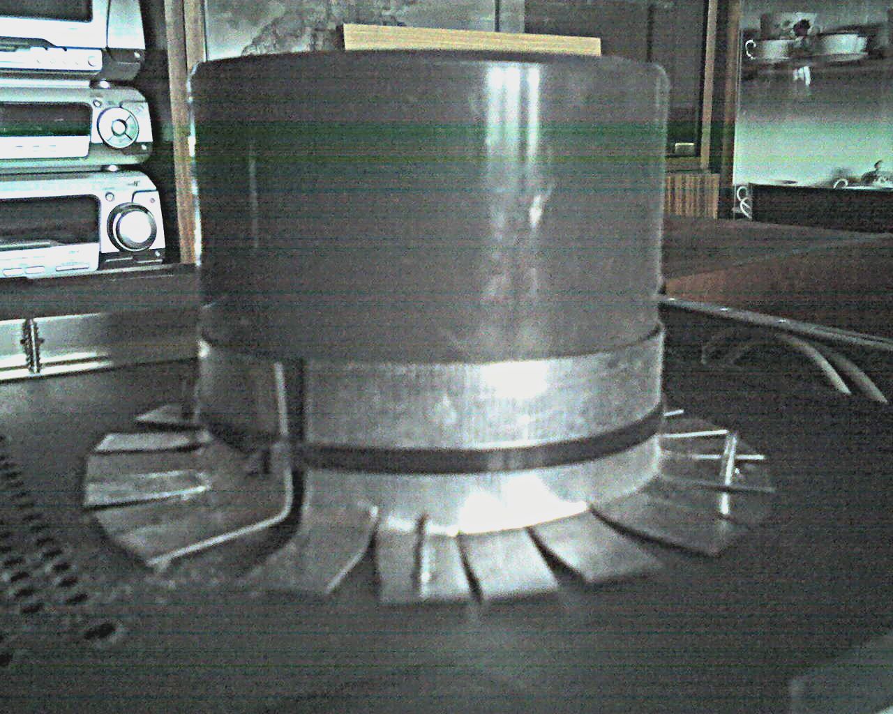

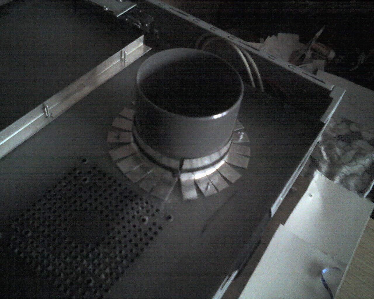

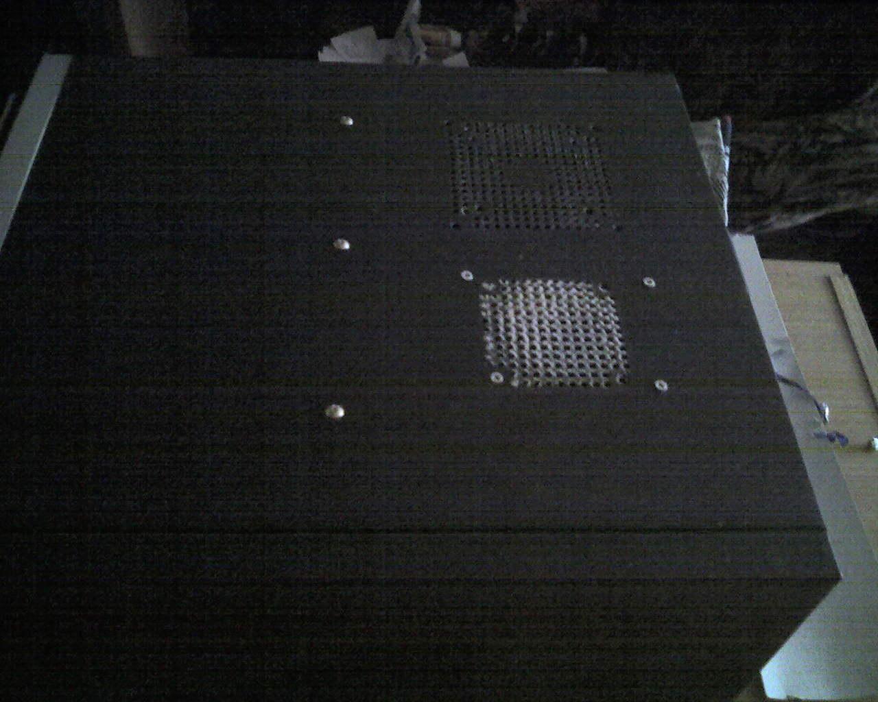

Edit: Na četné žádosti přidávám pár fotek (konečně)
Důkaz že úprava je funkční prach okolo nasávacích otvorů bočnice
Celkový pohled na otočenou bočnici s namontovaným komínem. Za komínem je vidět část vyztužení bočnice proti vibracím vyrobené z pásku pozink plechu o šíři cca 3cm, který jsem ohnul do "Vingle" o straně cca 1,5 cm
Detail
Blízký detail

Byla by nějaká fotodokumentace? :)

Fotešky dodám do konce týdne stejně sem chtěl bednu vyčistit od prachu.

Prosím taky o fotky, hlavně tu improvizaci s petkou. :wink:

Příspěvekod Jan Pašek » 26 srp 2010 20:49
Tak konečně sem vám přidal ty fotky. Napsal sem sice do konce týdne ale už ne kterého ... zas jeden rest z krku.
